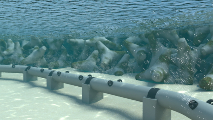

    Neozenith, mira en este mensaje (me ha costado encontrarlo) sobre cómo han hecho los malecones en dc_ Project: dc_project: ciudad subterránea. - Pagina 25 - Foros 3dpoder..

    Gracias, Greenpix. Ya estaba yo buscando esos mensaje en la inmensidad del hilo de Deep City. Estuvo muy divertido hacer las simulaciones con Reactor para crear las escolleras.
    Desde lejos dan el pego muy bien:

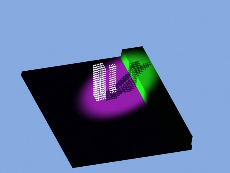

    Hola a todos y gracias por responder, perdonad lo del texto en blanco. Me he estado pegando todo el día (en el poco tiempo que he tenido) con el Reactor, para probar he usado bloques cuadrados y cuando caen no crean caos, caen rectos y así se quedan unos apilados encima de otros, pero no crean un aspecto desordenado, seguramente este usando parámetros incorretos, voy ha probar con el Greeble a ver qué pasa, un saludo.

    Es importante separar los trozos antes de la simulación, darle alguna rotación a cada uno, e inclinar el plano del suelo para que se desplacen hasta el malecón.
    Si puedes, publica los resultados con Greeble, por ver la diferencia.
