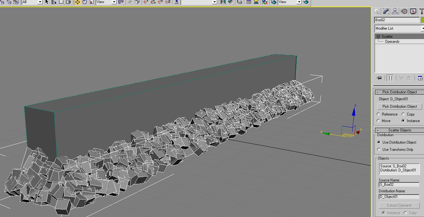

    ¿Cómo que con scatter no se puede dar aleatoriedad? Mira:
Nombre: scatter_01.jpg
Visitas: 8144
Tamaño: 171.0 KB

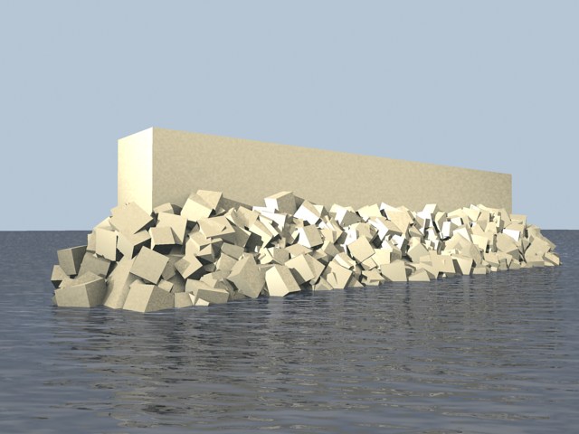

    A mí no me salen coplanares ninguna, el es que se intersectan, pero en ángulos distintos. Yo he usado siempre el Reactor para darle más realismo y que no se mezclen unas con otras, pero si quieres un efecto rápido y bastante aceptable, el scatter sirve muy bien.
    No me da problemas en render, como ves:

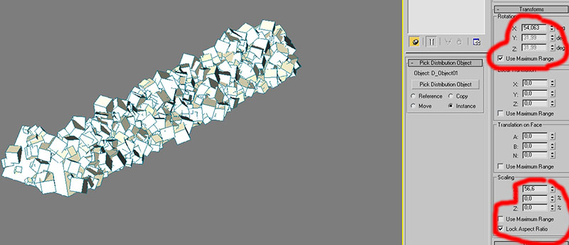

    Te pongo los parámetros que he usado yo en este caso, pero lo importante es que pruebes tú a tu gusto.
Nombre: espigón_01.jpg
Visitas: 37057
Tamaño: 49.7 KB
ID: 91441   Clic en la imagen para ver su versión completa.
Nombre: espigón_02 parametros.jpg
Visitas: 1390
Tamaño: 76.8 KB
