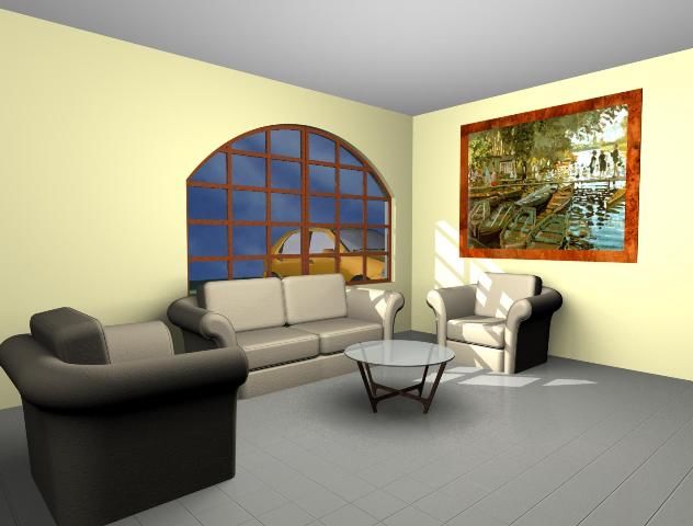

    Buenos días señores, como les dije, esta mañana les muestro algo, gracias por sus comentarios fueron de mucha ayuda.
    Mar 2004
    1,362
    Oye en comparación a la primera as avanzado bastante. Se ve muy bien, sigue trabajando. Un saludo.

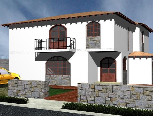

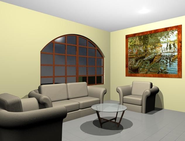

    Bueno señores, al fin una buena noticia, he comprendido algo lo de iluminación, Gustavo tus regalos siempre me inspiran, pero no lo hagas a nivel internacional, por otro lado, les digo que he terminado los exteriores de la casa, no están sucios, pero a mi parecer quedo bastante bien, y ahora estoy fajado con los interiores, saludos y vean mis primeras imágenes. Posdata: gracias a todos por sus observaciones, consejos y regaños.
