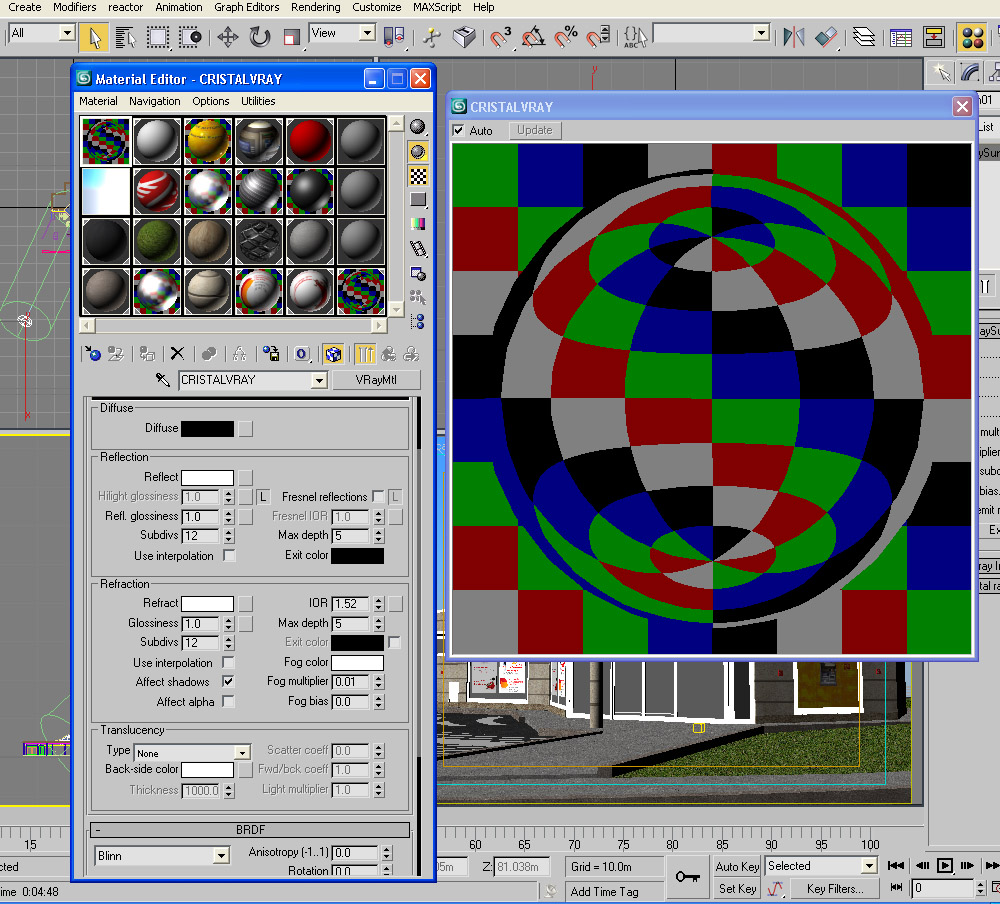

    Hola a todos, tengo esta escena que estoy optimizando aplicando el Vray Sun + Vray Physical Camera, hice muchas pruebas para tratar de domar estas herramientas, pero el problema principal que tengo y por más que muevo parámetros del material (cristal reflejante), lo parámetros del Vray Sun y los parámetros de la cámara, los reflejos del environment salen oscuros, todo refleja normal menos el cielo.
    Aquí el render y sus parámetros:
    Parámetros Vray Sun:
    Parámetros Vray Physical Camera:
Nombre: vraycameraparamtrsjm8.jpg
Visitas: 400
Tamaño: 220.2 KB
    Parámetros (*.mat) cristal:
    Parámetros environment Vray:
    A ver si me dan una mano con esto, gracias.

    Prueba a poner una cúpula con nubes.
    Mar 2007
    21
    Problema reflejos Vray
    Disculpa, pero eso hará que el cielo se refleje en el cristal? Porque yo he probado quitándole el Vray Sun y la Physical Camera, usando solo un Target Direct y el problema desaparece, basta que le ponga la Vray Physical Camera y los reflejos del cielo en el cristal se ponen opacos.

    Si, se verán las nubes y no verás el degradado del Sky.
