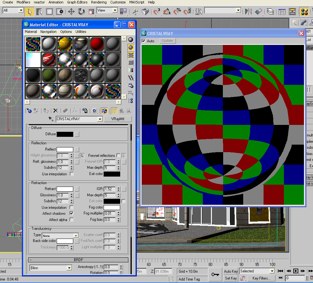

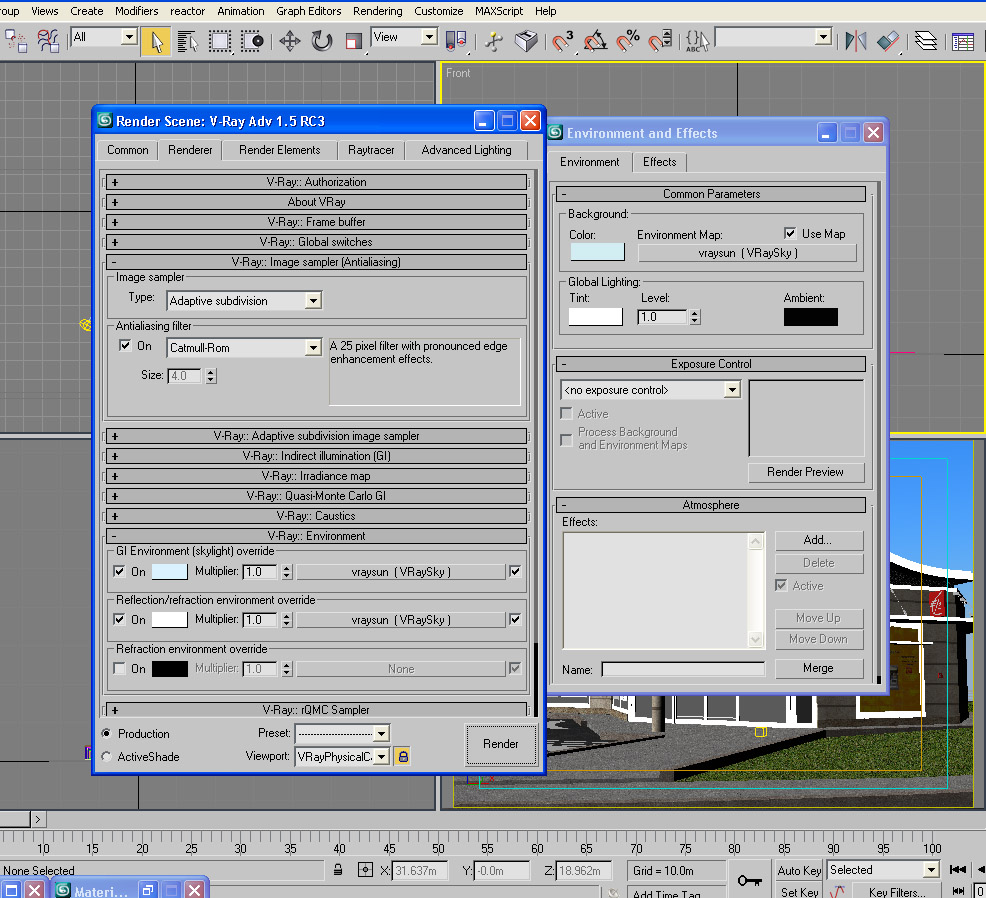

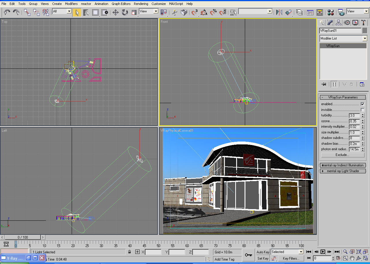

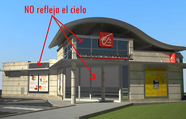

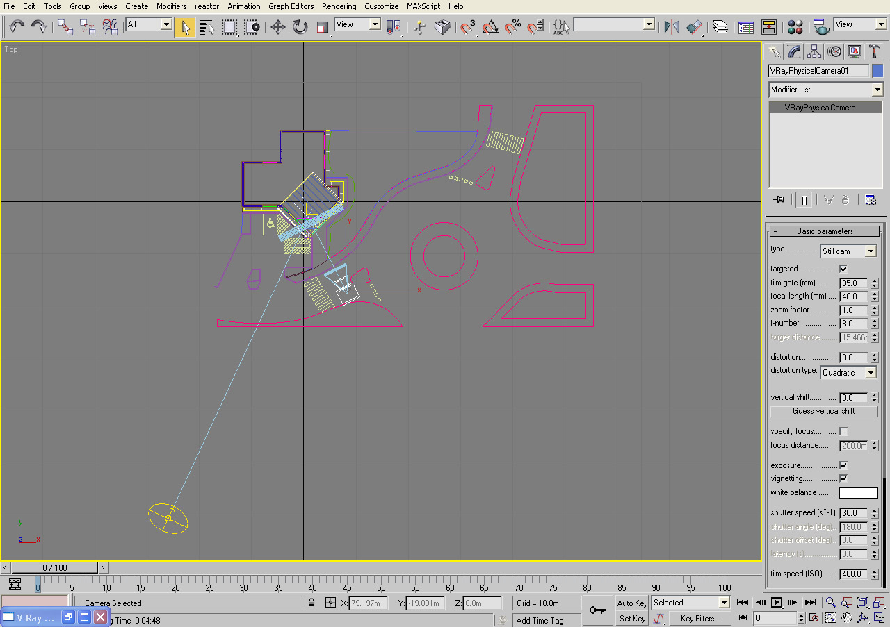

    Hola a todos, tengo esta escena que estoy optimizando aplicando el Vray Sun + Vray Physical Camera, hice muchas pruebas para tratar de domar estas herramientas, pero el problema principal que tengo y por más que muevo parámetros del material (cristal reflejante), lo parámetros del Vray Sun y los parámetros de la cámara, los reflejos del environment salen oscuros, todo refleja normal menos el cielo.
    Aquí el render y sus parámetros:
    Parámetros Vray Sun:
    Parámetros Vray Physical Camera:
    Nombre:  vraycameraparamtrsjm8.jpg
Visitas: 325
Tamaño: 220.2 KB
    Parámetros (*.mat) cristal:
    Parámetros environment Vray:

Nombre: rendercaissedyq1.jpg
Visitas: 2011
Tamaño: 79.1 KB
ID: 90862   Clic en la imagen para ver su versión completa.
Nombre: vraysunparamtrsqi6.jpg
Visitas: 1985
Tamaño: 313.9 KB
ID: 90863   Clic en la imagen para ver su versión completa.
Nombre: vraycristalst0.jpg
Visitas: 5178
Tamaño: 321.1 KB
ID: 90864   Clic en la imagen para ver su versión completa.
Nombre: vraypresetsoc7.jpg
Visitas: 2297
Tamaño: 267.2 KB

    Prueba a poner una cúpula con nubes.

    Disculpa, pero eso hará que el cielo se refleje en el cristal? Porque yo he probado quitándole el Vray Sun y la Physical Camera, usando solo un Target Direct y el problema desaparece, basta que le ponga la Vray Physical Camera y los reflejos del cielo en el cristal se ponen opacos.

    Si, se verán las nubes y no verás el degradado del Sky.
