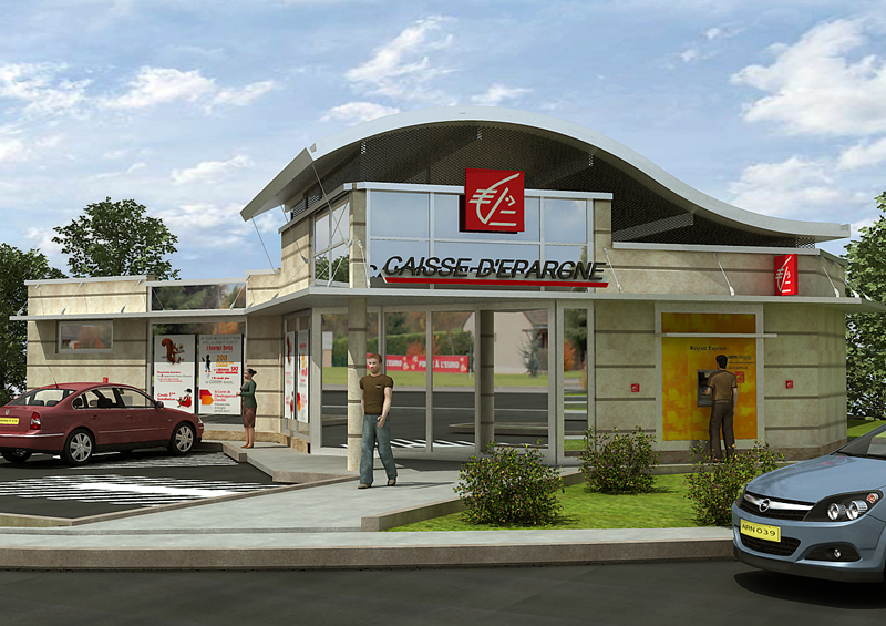

    Hola a todos, tengo esta escena que estoy optimizando aplicando el Vray Sun + Vray Physical Camera, hice muchas pruebas para tratar de domar estas herramientas, pero el problema principal que tengo y por más que muevo parámetros del material (cristal reflejante), lo parámetros del Vray Sun y los parámetros de la cámara, los reflejos del environment salen oscuros, todo refleja normal menos el cielo.
    Aquí el render y sus parámetros:

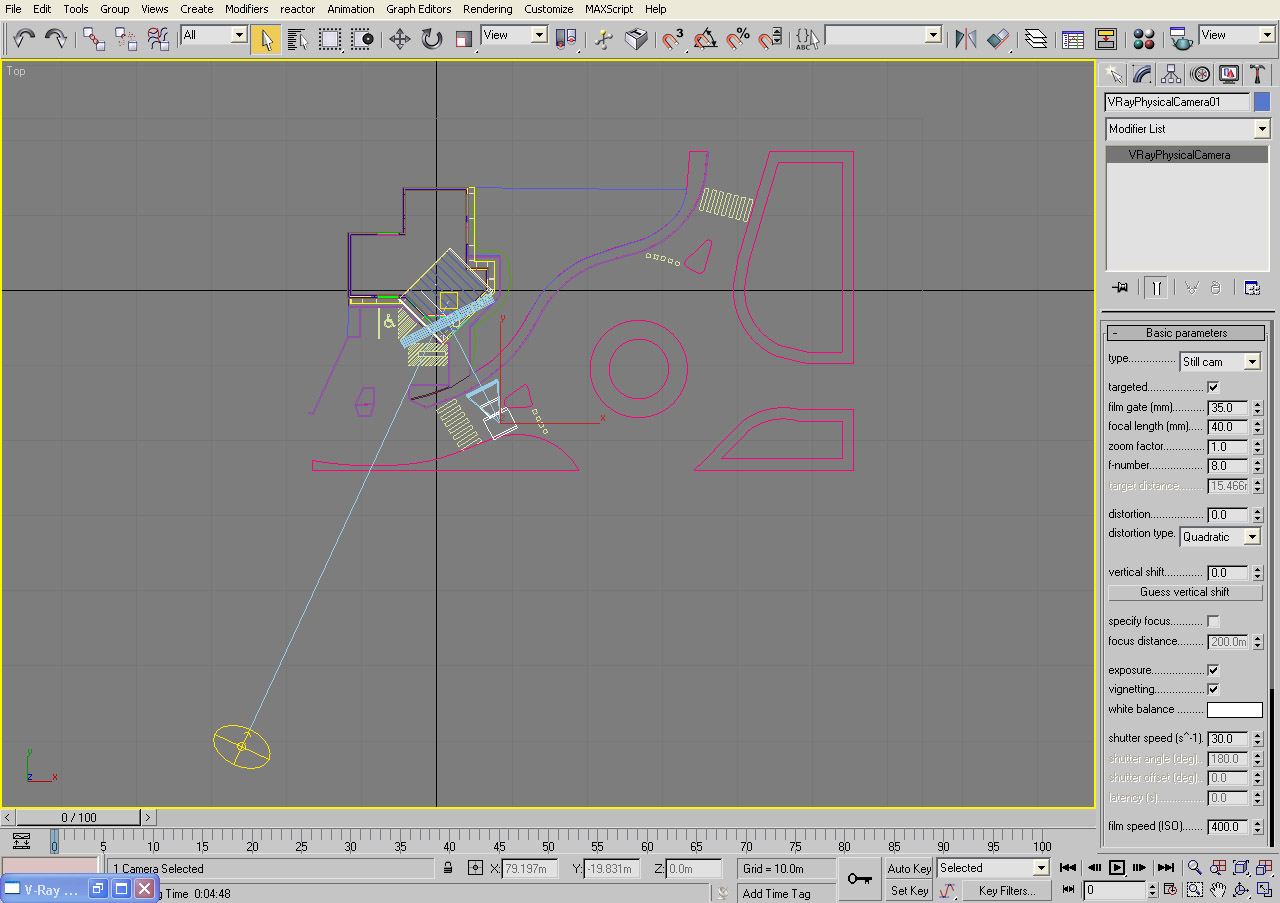

    Parámetros Vray Physical Camera:

    . Has intentado cambiar color de refract en Cristal Vray material? Prueba ponerlo a negro. Y si tampoco refleja pues yo le pondría un bitmap a reflection.

    Yo e tenido ese problema, pero si te fijas, el cielo al usar el Vray Sky no tiene nubes, es un degradado según la posición del sol, entonces al ser un reflejo opaco, (no un espejo), el resultado será siempre un tono más oscuro mientras no halla nada que reflejar, puedes probar poniendo un domo con nubes o una imagen enorme con algún paisaje o lo que gustes frente a la construcción con Vraylight MTL lo excluyes de tu sol, lo único es que, al poner esto tienes que tener en cuenta que el reflejo se verá con nubes, paisaje, pero detrás de la construcción no, seguirá tu cielo de Vray Sky, se vería raro ¿no? Igual prueba en postproducción, toma esto en cuenta y has pruebas estoy seguro que encontraras la solución muy rápido, un saludo.

    Gracias, he seguido tu consejo Ricardo con lo de la imagen frente al edificio, pero use Target Direct, los parámetros del Vray Sun y Vray Physical Camera aún los estoy estudiando.
    El único inconveniente es que use Vray displacement para el Grass y active la casilla de displacement en el Vray, pero al renderizar se cierra el max sin ningún aviso, pensé que era memoria porque solo tenía 1 Gb y ahora estoy trabajando con 3 Gb de Ram, pero igual, así que, tuve que desactivar el displacement. Saludos.
