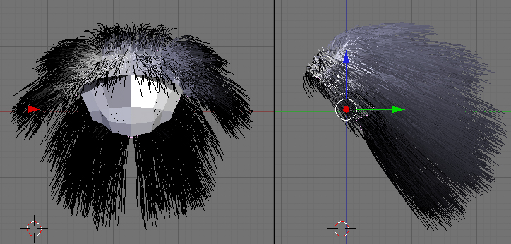

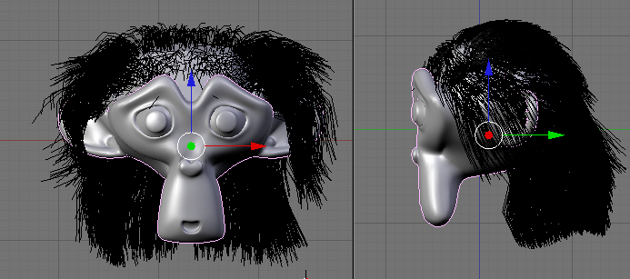

    En este tutorial, vamos a intentar cortar el pelo y peinar a susana.
    Para ello, he copiado la parte de la cabeza de susana y sobre ella voy a aplicar las partículas.
    Le aplico las partículas de tipo Hair.
    Ahora vamos a colocar el pelo que hemos creado, a la forma de edición por vértices. Para ello, nos fijamos que hay un botón llamado set editable y una opción en mode: llamada particle mode. Pues nos colocamos en particle mode y luego presionamos sobre set editable y cambiara a free edit. Una vez hecho esto, nos debemos asegurar de que estamos en modo selección de puntos (vértices) para poder trabajar sobre ellos.
    Y nos saldrá todo el pelo con vértices.
    Si presionamos la letra n, saldrá una ventana con varios botones.
    De momento, vamos a practicar solo dos. Uno para peinar y otro para cortar el pelo.
    Con la opción Comb Hairs, nos saldrá una especie de círculo con el cual pasándolo por encima de los puntos los podemos mover a nuestro gusto, como si lo estuviéramos peinando.
    Para cambiar o terminar de peinar, volvemos a presionar el botón none. Si ahora le queremos cortar la cabellera, solo tenemos que seleccionar Cut. (observación) hay veces que no selecciona bien, y lo que hago, es presionar dos veces la tecla a.
    Volvemos a object mode, y ya tenemos el pelo, cortado y peinado.
    He puesto a susana en su sitio y, bueno, le falta un retoque¡
    Tutorial creado por http://apuntesdeblender3.iespana.es/
