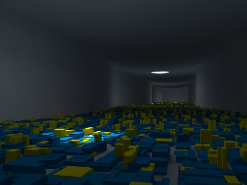

    Para realizar la corrección de color es necesario ir a la pestaña color mapping del motor Vray, donde la configuración por defecto es linear multiply con valores 1.0 en el Dark multiplier y bright multiplier, un ejemplo de render con esta configuración sería el siguiente:

    La configuración correcta sería gamma correction con valores 0,454 en el Dark multiplier y bright multiplier.
    el valor 0.454 corresponde a aplicar la corrección de gamma a 2.2 (1 / 2.2 = 0.4545).
    el render con esta configuración sería el siguiente:
