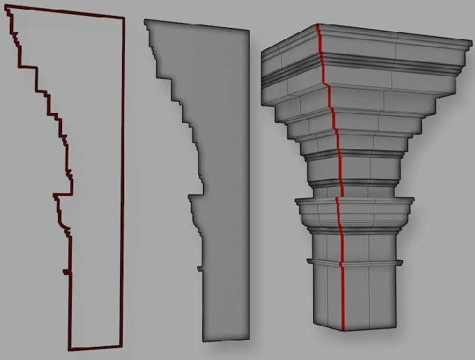

    Para ser fiel (dentro de lo posible) al modelo, uso las referencias fotográficas en el programa, y con las herramientas de dibujo perfilo las formas del edificio, no uso un trazado lineal, sino que voy usando rectángulos para los ángulos rectos o inclinados, y esferas para las partes curvas.
    Una vez tengo una pieza dibujada, con la herramienta soldar, uno los cuadrados, triángulos y esferas, obteniendo un Vector casi idéntico a la referencia fotográfica.
    Es algo, así como sacar nuestro propio plano arquitectónico.
    Después exporto dichas curvas a.ai y las importo en el 3ds Max. Después el trabajo de modelado es relativamente sencillo, ya que no tengo más que extruir el Spline y darle volumen en los cuatro lados, para esto, y al ser piezas simétricas, usé el modificador Symmetry, dándole 45 grados, y obteniendo así un objeto con sus cuatro lados.
    modelado.

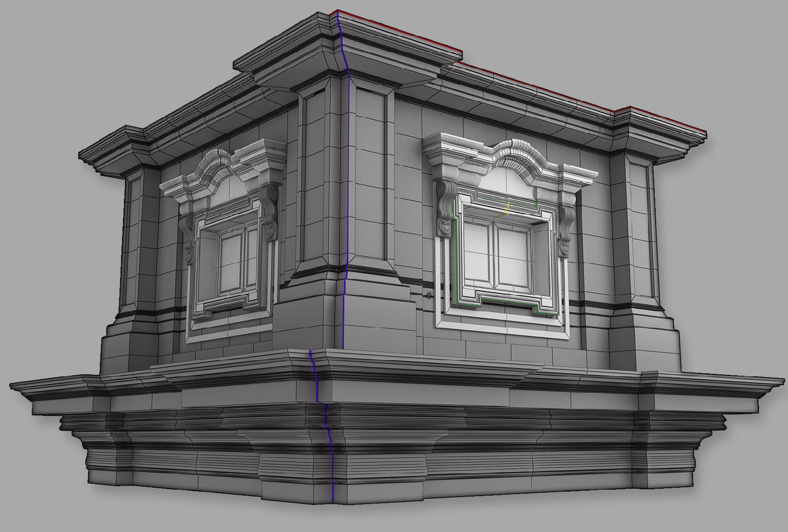

    una vez tengo todas las piezas por separado, columnas, paredes, decoración, ventanas, etc. Las colocaremos en sus respectivos lugares. Algunas de las partes, como es la pieza de fachada principal que muestro en la imagen de abajo, (gris más oscuro), usaremos la herramienta swep. Usaremos el Spline con la forma en vertical (línea azul) y el Spline con el recorrido del edificio en horizontal (línea roja), iremos al menú de modificadores, daremos swep, y en el nos da la posibilidad de usar nuestra propia referencia, en swep>use custom section>pick, de este modo obtendremos fácilmente la pieza en cuestión.
    para aquellas partes que no unamos por cuestión de limpieza en la malla, las dejaremos huecas en la parte que se une con otro objeto, como el marco de la ventana, por ejemplo. Dejar huecas las piezas que no serán visibles en el render final, es para facilitarnos el trabajo a la hora del mapeado y para reducir la cantidad de polígonos que tendrá nuestro objeto. De todos modos, eso entra en el gusto de cualquiera, yo suelo modelar todas las caras cuando inicio un edificio ya que hasta la finalización del mismo no sé que caras me son, o me serán útiles y cuáles no.
    un punto importante, para mí, a la hora de modelar un objeto, ya sea una pieza industrial, o un edificio como es este caso, es usar un objeto único para la mayoría de las piezas, no distintos objetos superpuestos, ya que para después texturizar, tendremos una referencia perfecta de una gran pieza. En esta imagen, la pieza gris oscura, es un objeto único, una pieza con distintas formas y niveles, pero que está unida en todos sus puntos. Esto además de facilitar el texturizado nos dará una correcta organización, pues sería una locura, tener zócalos, muros, capiteles, y demás en distintas piezas sueltas. Según el edificio, suelo modelar por plantas, dividiendo el conjunto en tres o cuatro piezas principales, y después suelo atachar los elementos que conformen otras piezas, como las ventanas y los objetos que la decoran.
    algunas partes, más complejas, como puede ser el marco de granito que rodea la ventana, (indicado con un color más claro) nos llevara más tiempo, y usaremos el mismo método, salvo que en este caso tendremos que usar un Spline de contorno (línea verde), y otro Spline (línea amarilla) para las diferentes hendiduras que tiene el objeto solo como referencia ya que en algunos casos, la opción de usar el modificador swep, nos fallara. Si eso ocurriera, deberemos realizar el modelo a mano. Tendremos la pieza base, (línea amarilla) y mediante extrusiones y cortes iremos dando forma al objeto, siguiendo el recorrido de la línea verde. De esta manera modelaremos la fachada, de una manera sencilla, aunque como es lógico algunas partes serán más costos as. Las herramientas que yo más uso en el 3d Studio Max, suelen ser las herramientas extrude, weld, connect y bridge, aunque claro está, usaremos tantas herramientas como problemas nos vayan surgiendo. Aunque en este modelo no haya usado chamfer,

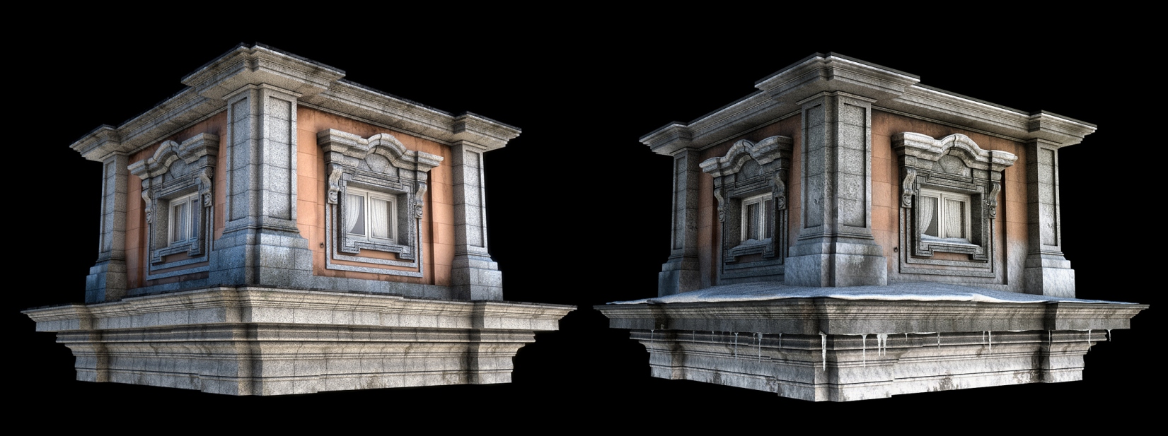

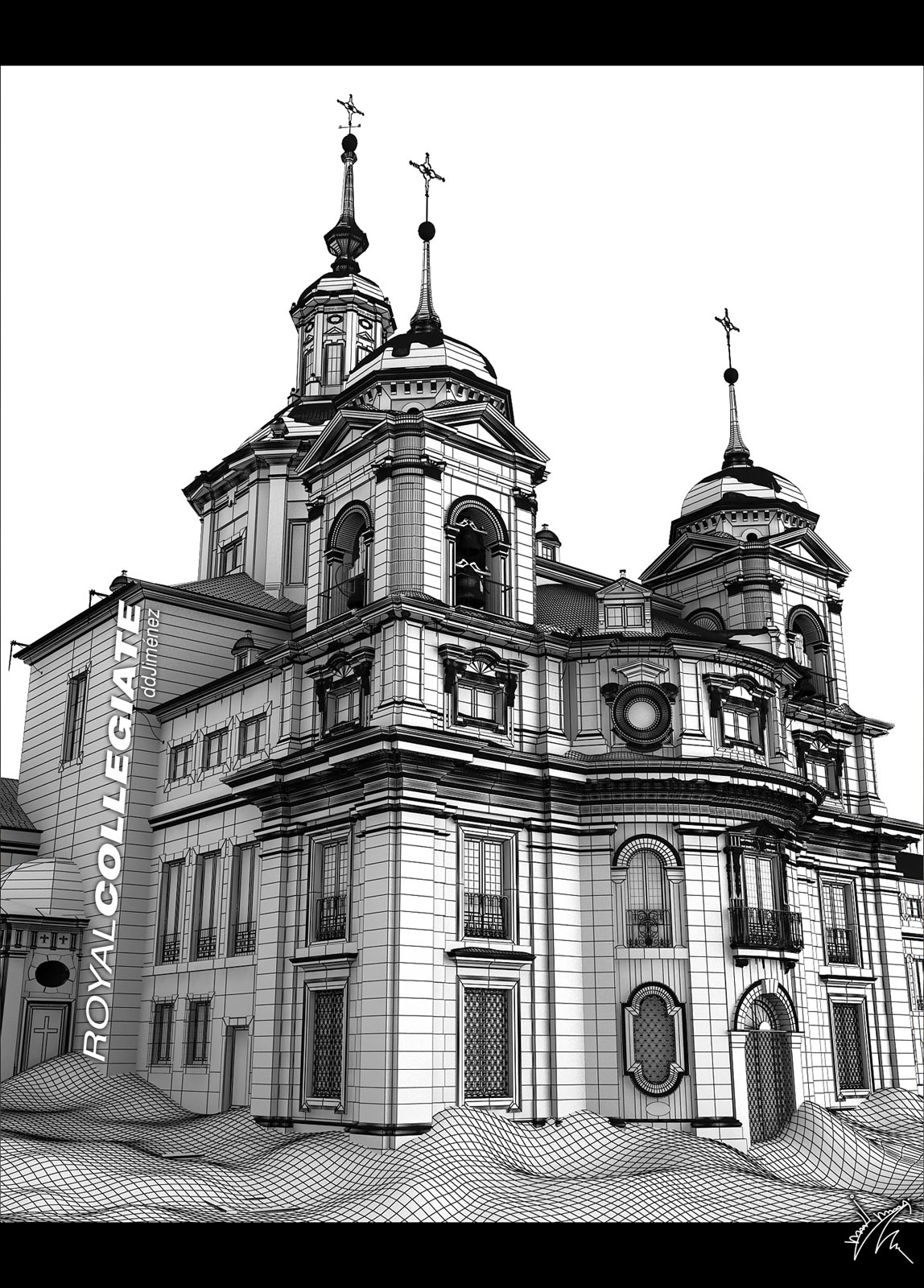

    imagen en líneas, modelo terminado contando las capas de nieve, más de 2.000.000 de polígonos

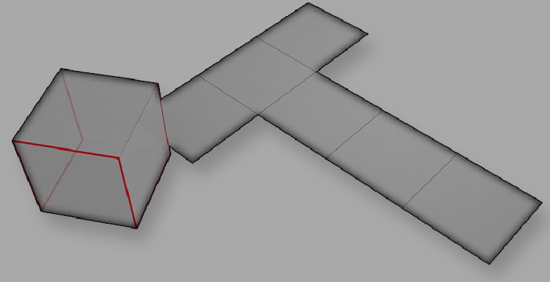

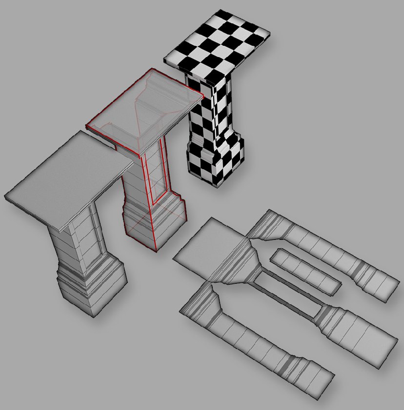

    Para hacer un Unwrap UVW tan solo tendremos que realizar una serie de cortes a nuestros objetos para separar las caras. Todos conocemos la forma de hacer un dado en papel, partimos de una serie de caras unidas por uno de sus lados, que después tendremos que pegar. Aunque no sé si es esta la forma que tendría en papel, pero como ejemplo nos sirve. El Unwrap se basa en lo mismo, en la imagen que veis, tenemos un cubo al que le hemos realizado una serie de cortes (marcados en rojo) con la herramienta Split, y a la derecha tenemos el cubo como quedaría una vez hecho el Unwrap UVW.
    Por desgracia, no todas las piezas son cubos, por lo que muchos de los cortes tendremos que realizarlos enteros, separando cada cara del objeto. Supongo que existen más métodos y mejores, pero debéis disculparme ya que este ha sido mi primer trabajo en mapeo total de un edificio. El resultado sería el siguiente, las líneas rojas como anteriormente marcan el corte. Siempre hay que ser conscientes que nuestro modelo debe quedar en el espacio cuadrado que nos da el Unwrap UVW y que los cuadrados que nos muestra con el checker, deben ser cuadrados perfectos, ya que de lo contrario nuestra textura se adaptara con deformaciones. En objetos orgánicos, y otros que si lo permitan, el checker se adaptara al objeto de una forma progresiva ya que estarán todos sus polígonos unidos, en este caso, al existir una separación entre los lados del objeto (dentro del Unwrap), el checker no queda progresivo en el objeto. Por ello, a la hora de texturizar tenemos que tener presente ese espacio. Con el body Paint, por ejemplo, si añadimos una suciedad en la esquina de esa columna, el se encargara de colocar cada mancha en su sitio, como si el objeto estuviera en progresión y no tuviera espacios. Con Photoshop, esto se debe hacer a mano, pero si se tiene habilidad y paciencia, el resultado puede ser igual, aunque sea más difícil.

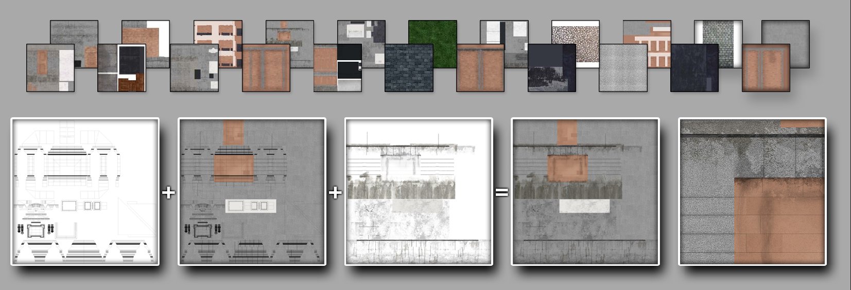

    Para no tener un millar de texturas, yo dividí el edificio por partes, realizando el Unwrap de una manera ordenada. Sobre el texturizado, decir que yo siempre trabajo con texturas de 5.000 por 5.000 píxeles, ya que así podré lanzar renders de detalle sobre las partes que quiera y definir mejor las capas de suciedad, etc. En total son 25 texturas, sin contar capas de Bump o especulares.
    En primer lugar, una vez tenemos el Unwrap, es colocarlo en la capa superior en Adobe Photoshop (o similar) teniendo el dibujo con las.
    Líneas en negro sobre fondo blanco, ya que, al aplicarle un multiplicar, solo se verán las líneas del modelo. Después es cuestión de colocar una textura base, la textura que ocupe la mayor parte de piezas, en mi caso fue una textura de granito. La textura de granito la saque de un programa llamado Acme Brik Masonry, que realiza texturas de ladrillos y otros teniendo la posibilidad de hacerlo a tu gusto. Una vez saque la textura, eliminé las juntas que da el programa y la adapté para ser tileable (en repetición progresiva en sus cuatro lados).
    Seguidamente, ayudado por las líneas de referencia que puse en el modelo, dibujé las líneas de unión entre loseta y loseta en una capa superior, siempre usaremos capas de trabajo, recomiendo colocarlo por carpetas, una carpeta de capas para las manchas, otra para las texturas base, etc. Esta pieza en particular tiene 35 capas (con los mapas de suciedad incluidos), podrían ser menos, pero siempre me gusta tenerlo todo separado, para poder trabajar con cada una de las partes.
    Una vez tenemos las texturas base colocadas, (guardadas por separado, ya que tendremos que usarlas con las demás texturas para las distintas partes del modelo), usaremos diferentes máscaras de suciedad (Dirt Maps), yo he usado algunas propias, y otras de la galería de total textures vol. 5, jugando con algunas para oscurecer y otras para dar diversas tonalidades terrosas, y en algunos casos apoyándome en otras texturas, de tierra, cemento, metal, etc. Cuando tenemos definidas las texturas principales, ensuciar o marcar detalles, es relativamente fácil, todo depende de la cantidad de manchas o distintos detalles que queramos añadir. En mi caso, al ser un edificio que aun siendo antiguo, está muy bien conservado, no añadí demasiadas Dirt Maps, tan solo algunas para contrastar los tonos apagados del material base. Una vez dispuestas todas, para darle un aspecto más emotivo a la imagen, decidí añadirle nieve, restos de ella en la propia fachada y restos modelados en algunas partes del edificio.

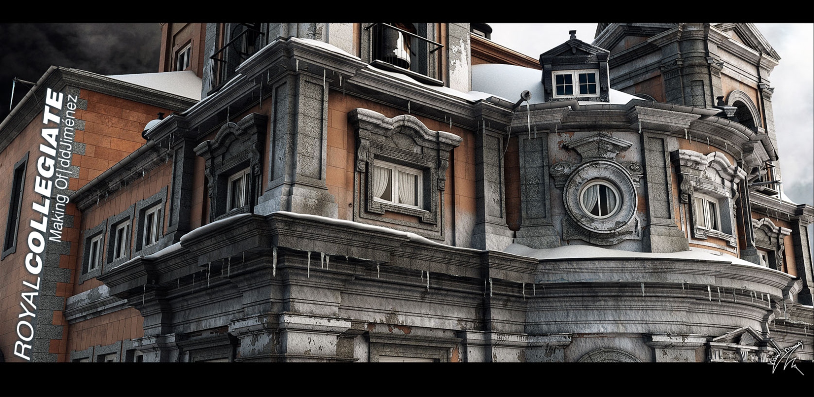

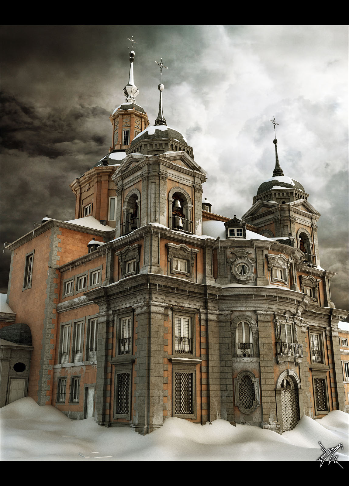

    Para la iluminación utilicé una imagen HDRI creada por mí, de un paisaje nevado, con muy poco color para que los tonos de las texturas se mantuviesen correctos. El modelo esta renderizado con el programa de Feversoft Fryrender, y tardó unas 3 horas y media en lanzarse.

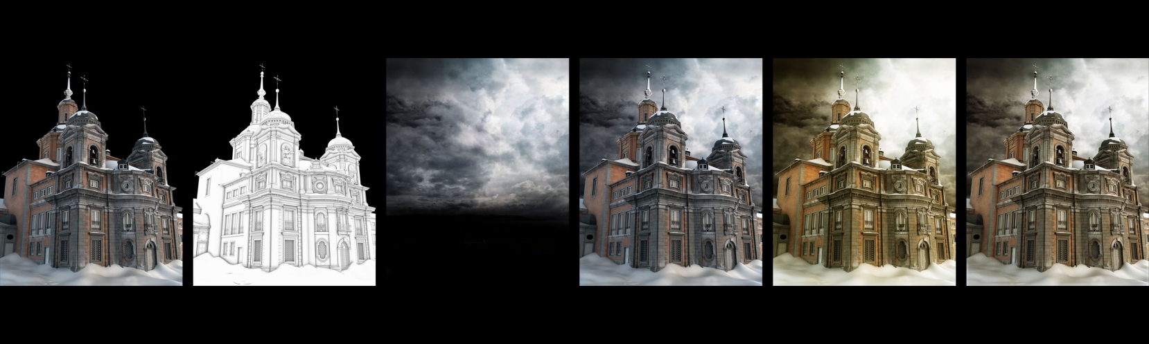

    Sobre la postproducción, como muestro abajo, añadí la capa de AO en Adobe Photoshop en una opacidad al 50% y le adherí en la parte trasera el cielo, que realicé usando 4 fotografías de distintos cielos para conseguir una mezcla algo irreal y para poder situar el resplandor procedente del sol en la parte de la derecha.
    Después, tan solo hice unos ajustes, de contraste, tono y saturación. Y para darle el tono final mediante variaciones en el color, le fundí una capa de sepia, consiguiendo el efecto final que yo llamo, imagen en semi-sepia.
