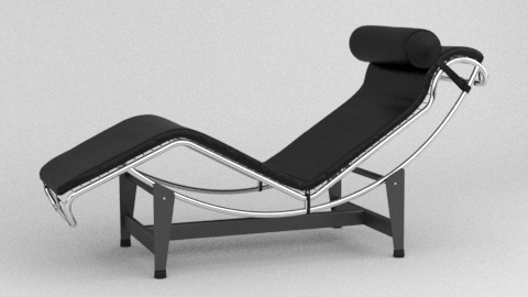

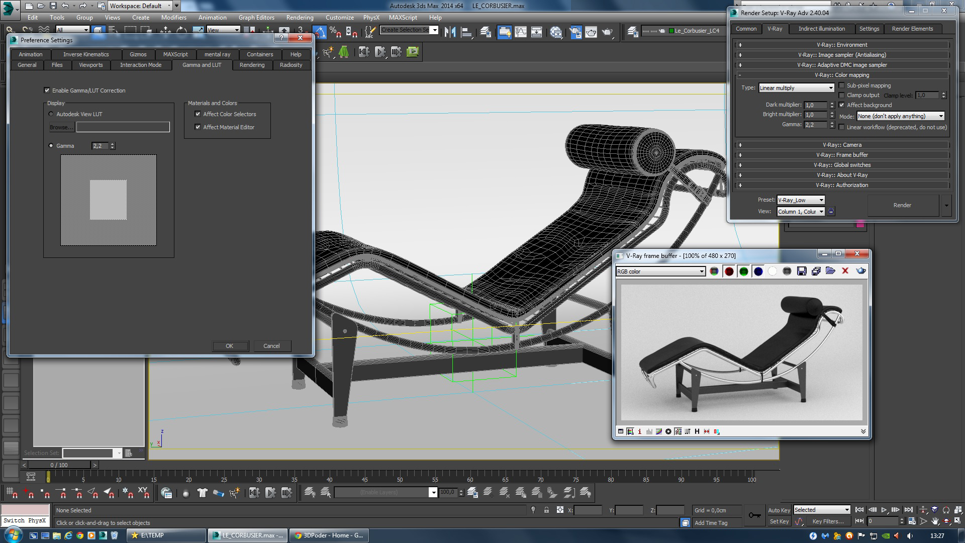

    Los renders me salen muy oscuros o con demasiado contraste y estoy convencido que es problema con la configuración de gamma. Esta es la configuración que utilizo y un ejemplo del render como debería quedar:
Nombre: Configuracion y Render.jpg
Visitas: 6924
Tamaño: 944.8 KB
    Aquí el render en (*.jpg) con salida en Gamma: Automatic:
Nombre: RENDER_GAMMA_AUTOMATIC.jpg

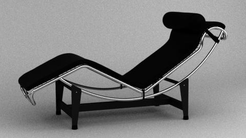

    Aquí el render en (*.jpg) con salida en Gamma: Override 1.0:
Nombre: RENDER_GAMMA_OVERRIDE_1.0.jpg

    Como podéis ver, no tienen nada que ver con el render de la captura dentro de MAX.

    Este último es como debería quedar, pero tengo entendido que el gamma correcto de salida debe ser 1.0, por lo tanto, ¿estoy haciendo algo mal?
    Agradezco cualquier ayuda, pues me estoy volviendo loco por más que leo manuales, foros,no consigo que con el valor de 1.0 me salga el render correctamente. Gracias.

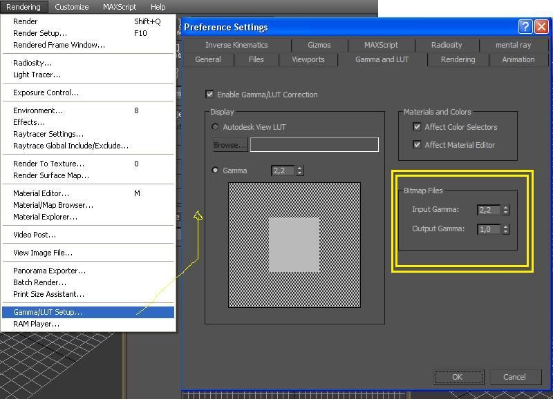

    Busca lo que he marcado en amarillo en la imagen, seria lo que te falta. Saludos.
Nombre: Gamma22.JPG

    Lo anterior es aplicable en max 2012, pero según leí en la ayuda de max 2014 la cosa cambia, te dejo el link para que lo leas. Debes dar clic a INDEX, escribir gamma y clic a VIEW.
    http://docs.Autodesk.com/3dsMax/16/E...ber=d30e567214.

    Ya te has dado cuenta que en Max 2014, esa opción en Gamma & LUT Correction no existe, según he leído por ahí se ha convertido en algo automático, pero he probado todas las opciones y no consigo sacar un render a 1.0 en condiciones, echaré un vistazo más detenidamente a ese enlace que me indicas a ver si saco algo en claro, aunque mi inglés es un poco básico, pero creo que será de ayuda. Gracias.
