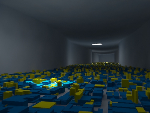

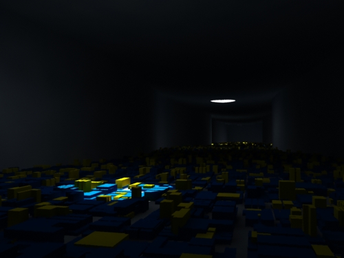

    Para realizar la corrección de color es necesario ir a la pestaña color mapping del motor Vray, donde la configuración por defecto es linear multiply con valores 1.0 en el Dark multiplier y bright multiplier, un ejemplo de render con esta configuración sería el siguiente:
Nombre: ej_linear.jpg
Visitas: 688
Tamaño: 70.7 KB

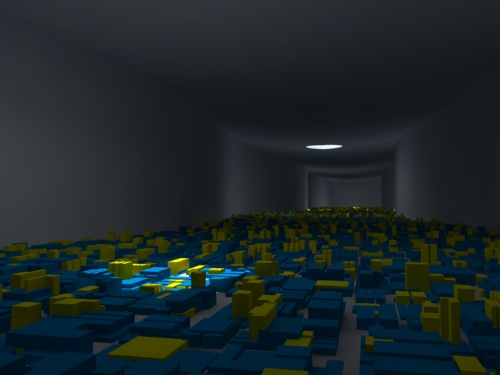

    La configuración correcta sería gamma correction con valores 0,454 en el Dark multiplier y bright multiplier.
    el valor 0.454 corresponde a aplicar la corrección de gamma a 2.2 (1 / 2.2 = 0.4545).
    el render con esta configuración sería el siguiente:
Nombre: ej_gamma_correction.jpg
Visitas: 739
Tamaño: 89.0 KB
    Al realizar el render podemos ver cambios de contraste y exposición y notorias mejoras en la calidad de la imagen.

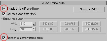

    Otra manera de aplicar esta corrección de color sería realizando el render en el virtual frame buffer de Vray. Esta es una ventana de render alternativa, que postura algunas opciones extras.
    Para esto, se debe habilitar el uso del virtual frame buffer en la pestaña Vray: frame buffer:
Nombre: vfb_1.jpg
Visitas: 1008
Tamaño: 45.8 KB
    El virtual frame buffer aparecerá cuando se haga click en render y corresponde a la ventana donde este se dibujara.

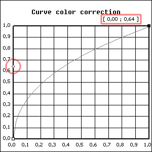

    En la ventana de controles de corrección se debe hacer click derecho en el punto inferior y elegir bézier smooth:
Nombre: vfb_3.jpg
Visitas: 449
Tamaño: 43.3 KB
    Luego se debe arrastrar el manejador al punto que se indica en la siguiente imagen, asegurándose de que los números superiores correspondan a los que aparecen en la imagen:
Nombre: vfb_4.jpg
Visitas: 647
Tamaño: 65.5 KB
    Finalmente, se debe hacer click derecho en el punto superior y escoger reset tangentes:

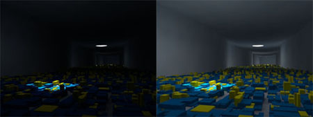

    Esto produce un efecto casi idéntico al que sucede al aplicar la corrección de la gamma.
    nota: esta corrección se aplica sobre la imagen sin corrección de gamma, es decir, con linear multiply con valores 1.0 en el Dark multiplier y bright multiplier.
    el render sería el siguiente:
Nombre: ej_vfb_correction.jpg
Visitas: 592
Tamaño: 96.4 KB
    Como pueden ver, el resultado es prácticamente el mismo.

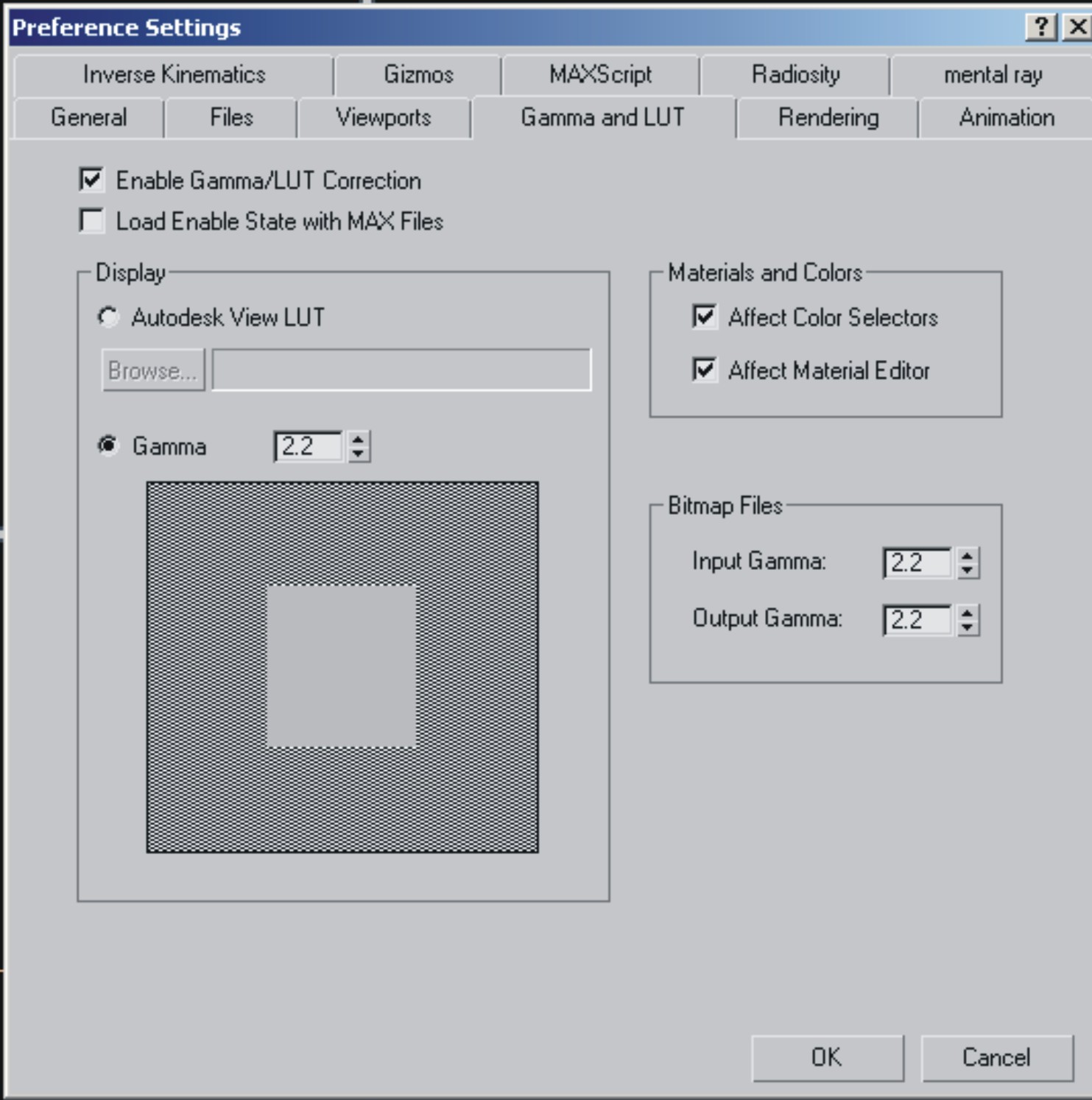

    Excelente explicación, solo me queda una duda. Si yo configuro la primera opción de (gamma correction) color Maping, es lo mismo que si cambio los parámetros de max en customize/preference/gamma and lut, en 2.2, ¿cómo se muestra en la imagen? Muchas gracias.
