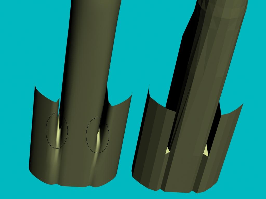

    Estoy intentando modelar un Mirage 2000, que es un avión de combate, para el que no lo sepa, y sucede que este bicho tiene partes que son rectas y otras que son redondeadas, el problema es que, al aplicar TurboSmooth, me lo redondea todo salvo las caras que elimino, os pongo una imagen, a la derecha la figura con TurboSmooth y con círculos las caras que quiero que salgan planas y no me deja, a la derecha el objeto si el modificador, que hago? Gracias.

    Bisela con un bisel de 0,1 o tú veras, todas las aristas que no quieras que se redondeen.

    Utiliza los grupos de suavizado en el Edit Poly y activa la opción de grupos de suavizado en el TurboSmooth.

    Yo tenía el mismo problema no hace mucho con una armadura, si usas 3ds Max (creo que si) hay una opción cuando seleccione por aristas hay una opción que te pone que dice algo, así como crease, esa evita que se redondo completamente.
    Ya lo hago, pero veo que no son eficaces del todo.
    En cuanto a crease, todas las aristas, tanto las que se suavizan como las que no, tienen el valor 0,0.

    ¿Y biselando lo que te digo? ¿o conectando más aristas?

    Ya lo hago, pero veo que no son eficaces del todo. En cuanto a crease, todas las aristas, tanto las que se suavizan como las que no, tienen el valor 0,0.
    Precisamente por eso amigo, tienes que ponerles un valor mayor a las aristas que no quieras que sean afectadas por el TurboSmooth, entre mayor el valor menos serán afectadas, también juega con el valor que está arriba del crease, influye también en ello, hazlo, te aseguro que funciona para lo que deseas.

    En esas caras faltan más polígonos. Prueba esto.

    Mas o menos que conectes más aristas y así limitas el grado de suavizado, más o menos también se consigue biselando lo que no quieres que se suavice.
    Had un f-1 que es más fácil y no tiene modelo 3d, del Mirage 2000 puedes fijarte en el que regala Bazze en su web, y toma nota de cómo lo ha hecho.
