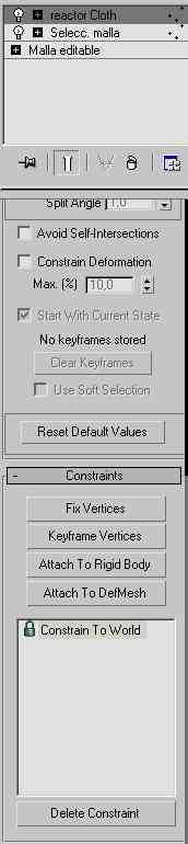

    Como hacer una cortina con reactor?
    Buren, para bloquear los vértices, una vez hayas aplicado el modificador reactorcloth, vas al apartado properties--> constraints-->fix vertex (del modificador). Acuérdate de tenerlos seleccionados.
