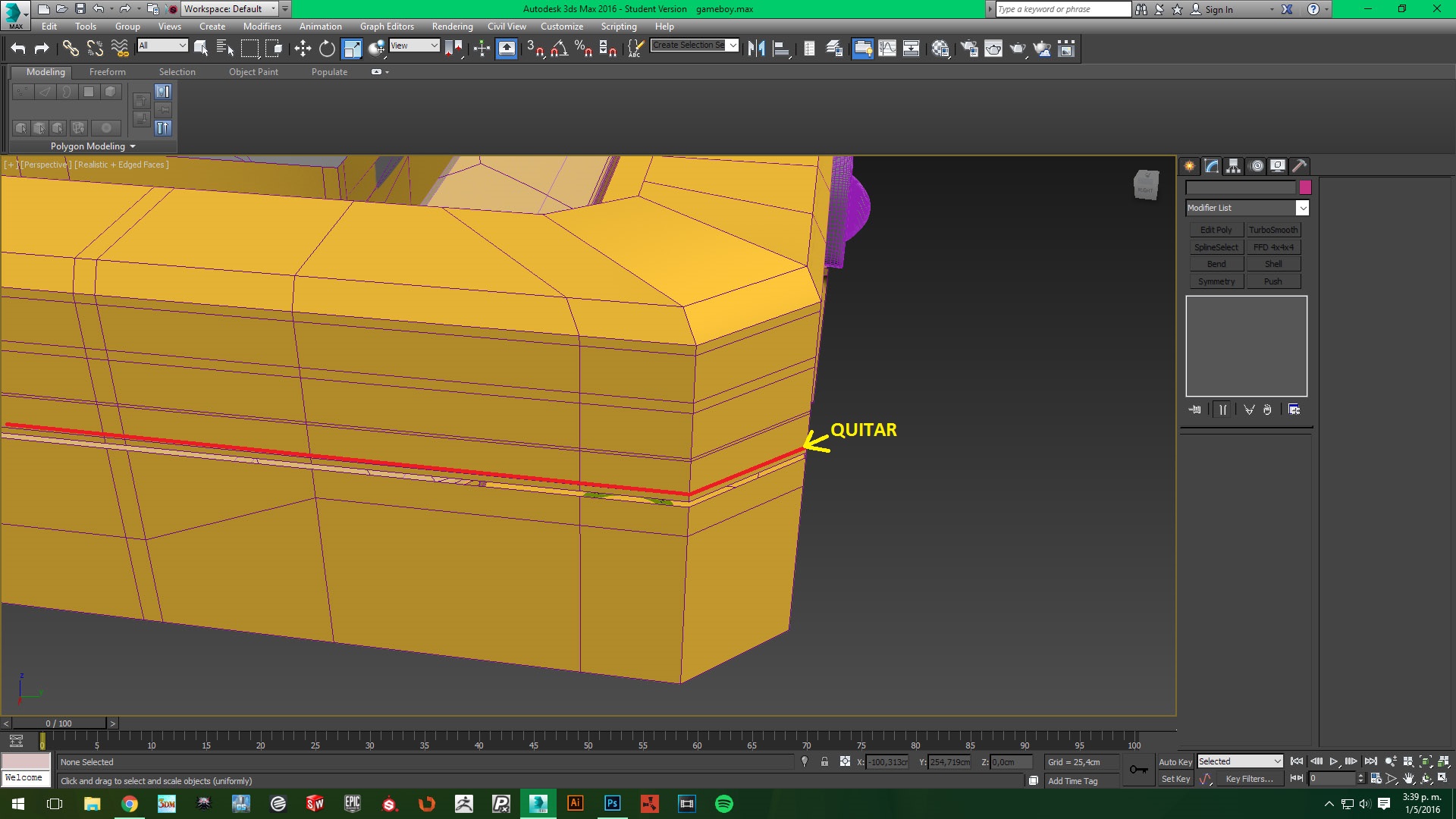

    Hola, los bordes no son iguales, más bien, el problema son los edges horizontales más próximos a los bordes, si te fijas bien, la parte inferior no tiene el mismo edge.

    Pude descubrir cuál fue mi problema, a mi modelado le quise realizar una sustracción utilizando bolean. Después de hacerla lo convierte nuevamente en Edit Poly y cuando le quise agregar TurboSmooth devuelta, es ahí donde perdió las propiedades y el suavizado quedo mal, si alguien me puede decir si hay manera de realizar la booleana si perder esas propiedades lo agradecería.
