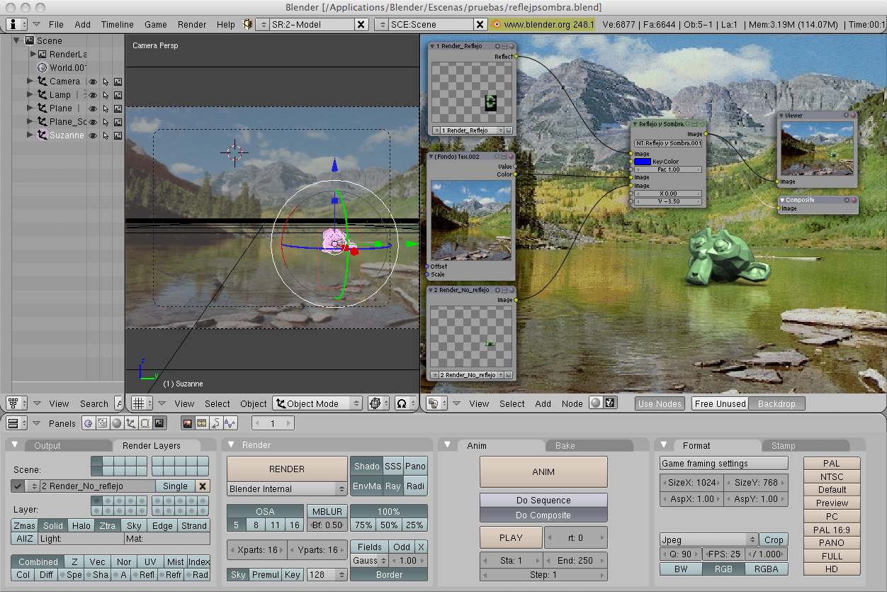

    Bueno, estoy seguro de que se puede hacer más fácil, pero sinceramente no me apetece estrujarme mucho el coco con algo que no necesito ahora.
    Te dejo el (*.blend) que hace esto por si quieres trastear con él.

    No me queda otra que admitir semejante derrota. Ni con él.blend delante he sido capaz de hacerlo. Me lo he empollado más que la oposición y no soy capaz de comprender dónde está la diferencia entre tu.blend y el que hago yo (de ser así al menos tendría una pregunta para hacerte) imito las layers, las render layers, los materiales. Entiendo que debo obtener las dos render layers:
    -Una con el objeto y la sombra.
    Otra con el objeto y el reflejo sobre fondo negro. (tengo el color del Sky negro, el material negro, fade todo material color) pero en la render layer me aparece con los cuadrados de la transparencia para el fondo.
    De todos modos, no acabo de solventar el conflicto en la coincidencia de los dos planos (le he dado vuelta a ztransp, pero ni hablar.
    Lo peor es tener la prueba empírica de que el efecto se puede conseguir y no ser capaz.
    Supongo que el principal problema está en que nunca me he preocupado de aprender la edición de materiales ni renders con nodos y claro, ahora lo pago. Porque el efecto se las trae.
    En fin. Dentro de un par de días lo intento de nuevo y espero encontrar el detalle que se me está escapando. Gracias de nuevo.

    Bien. Definitivamente el punto que no sé solventar es el de la coincidencia de los dos planos. En un intento desesperado y chapucero desplazo uno hacia arriba, pero suba el que suba hace sombra sobre el de abajo. Traducido: o no me sale bien el render layer del reflejo o no me sale bien el render layer de la sombra. Imposible que me salgan bien los dos.
    ¿Sabrías darme la clave?
    Todo lo demás creo que lo comprendo.

    De momento lo tengo medio solucionado. He estado documentándome un poco y he conseguido tirar adelante, sobre todo después de ver este video me he aclarado en varias cosas.
    Render Layers demo in Blender almost a tutorial.
    Sigo en ello.

    Definitivamente sólo tengo un problema por resolver: El asunto de los planos coplanares. Si hago todo el proceso haciendo g y un poco hacia arriba el plano de la sombra todo sale perfecto, pero eso no es técnicamente correcto. En teoría para eso está ztransp, pero no atino con la solución. Por más que lo activo para ese plano y vario el valor de zofs no hay manera. Y en tu blend veo que también son coplanares. Un dato que has incorporado, pero que creo que no es importante es la subdivisión de los planos y Subsurf. Lo he añadido, pero el problema no está ahí.
    ¿Alguna sugerencia?
    Si nos ponemos tiquismiquis, lo que pretendes hacer, tampoco es técnicamente correcto deberías usar proyection mapping en todo el escenario y reconstruir el lago de forma real.
    No lo he probado, pero los planos coplanares son un problema en cualquier software y por otro lado, ¿piensas que una separación de un milímetro a 10pregunta de distancia puede ser apreciada?
    No son totalmente coplanares, tienen una mínima separación y para conseguirla basta con hacer mucho zoom y mover un plano.
    La subdivisión no es por nada, simplemente estaba ahí en mí escena inicial.
    ¿Alguna sugerencia?
    Si lo haces por capas, los planos podrían ser perfectamente coplanares, porque aparecerían en distintos renders y por lo tanto no darían problemas.

    Por que si hago los renders layers en donde le digo a Blender que me renderice la capa 1(objeto) y la 2 (plano para el reflejo) me saca el reflejo con la intensidad reducida, como si hubiera recibido algo de sombra del plano que está en la layer 3 (plano para la sombra) si la layer 3 no ha sido incluida para crear el render-layer ¿por qué le afecta?
    (en realidad el objeto, las luces y la cámara están en todos los layers).
    Sin embargo, si borro el plano de la sombra y hago un render me saca el reflejo con toda su intensidad. Lo que es prueba evidente de que el dichoso plano está afectando.

    ¿Estás seguro de que el plano no está en dos layes a la vez? Si lo tienes correcto, podrías duplicar las luces y hacer que cada una afecte solo al layer donde esté.

    Asunto resuelto. No me preguntes por qué, pero el blend que inicié para hacer la práctica siempre me daba el error mencionado. Debí tocar algo o estaba dañado. El caso es que después de unos buenos ratos me dió por comenzar de cero en un nuevo archivo y salió a la primera.
    Haré un tutorial sobre el asunto. Cuando lo publique te lo hago saber (aunque creo que se autopublicará solo en mí blog de Wordpress mientras esté de vacaciones). Nada más que vuelva dejo un mensaje aquí. Gracias de nuevo y feliz entrada de año a todos.
