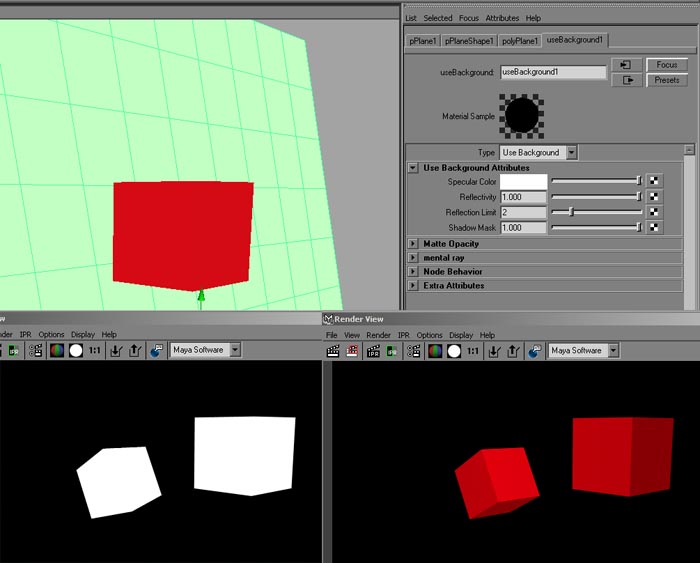

    Hola, como están, soy nuevo por aquí y no puedo solucionar este tema, tengo 20 años y soy de Argentina, este es mi primer mensaje, pero hace bastante que miro el foro.
    Mi problema es cómo se puede renderizar solos reflejos?
    Lo que yo quiero es aplicarle un efecto a la esfera roja en After, pero para eso tengo que tener en una capa separada con alpha: la palotita roja con su sombra y el reflejo de está en las otras dos.
    Bueno espero me puedan explicar esto, les estaré muy agradecido.

    Renderear reflejos en maya
    Hola, para renderizar los reflejos y no el objeto que los recibe, tienes que, asignarle a éste el material use background. Si sólo quieres los reflejos, tienes que desactivar la casilla de primary visibility en las render stats del objeto reflejado (en este caso la bola roja). Échale un ojo a la sección de render passes del manual, no viene el de reflexión que hay que hacerlo a mano, pero los demás (Specular, Diffuse, shadow, beauty) sí vienen, y seguro que te viene bien. Saludos.
