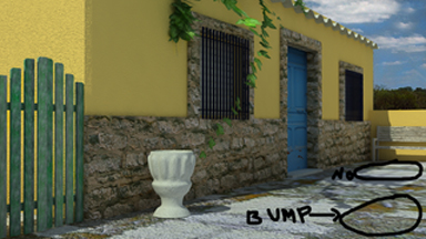

    Hola amigos, me gustaría que alguien me dijera cómo puedo solucionar un problema con el Bump en una imagen. El problema es el siguiente: cuando hago un render, el suelo que lleva Bump, sale cerca de la cámara bien, pero cuanto más se aleja el Bump del suelo no se aprecia nada, quedando la imagen poco realista. Espero que me podáis ayudar. Gracias.

    La imagen es minúscula, como quieres que, alguien vea algo ahí? También podrías mencionar tu motor de render.

    Cuando dices Bump te refieres a Vray displacement? Qué has utilizado para la piedra de la pared? Porque ahí sí se ve bien.

    Es lo que tiene el Bump. Para eso está el displacement.
