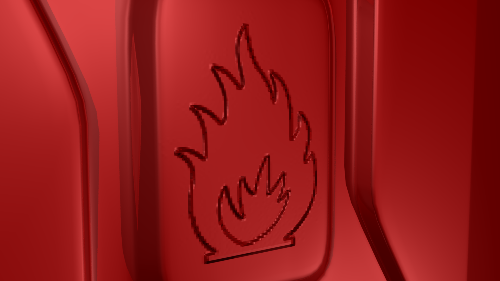

    Hola, tengo un problema al asignar un bump a una lata de gasolina y es que me hace los relieves pixelados y yo quiero que queden suaves. Adjunto fotografía para qué veáis mejor de lo que hablo.

    Lo he dicho en otros mensajes, pero la solución para qué el normal map(o bump map) tenga una mejor calidad, subir la resolución. Pasa de 512x512 a 1k o más, dependiendo de dónde vaya dirigido ese asset y la calidad que quieras obtener.
    También puedes aplicar algo de antialiasing, en programas como xnormal, aunque sube muchísimo el tiempo de baking.
    Si subiendo la resolución del bake sigue sin mejorar, entonces es problema del mapeado (baja calidad) o del render. Saludos.

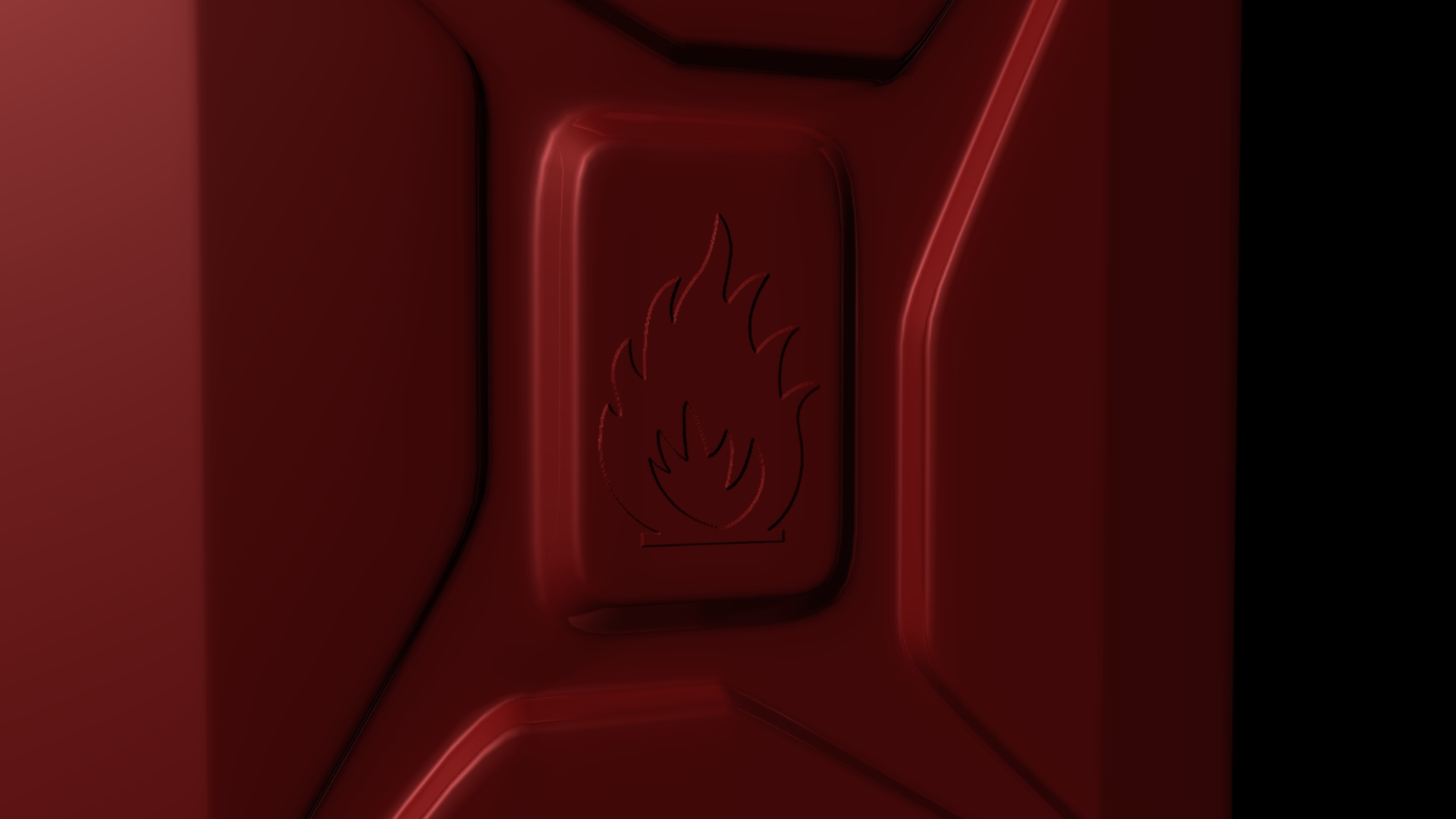

    El tamaño de la textura del Bump es de 1024x1024. ¿Le doblo el tamaño entonces?
    Edito: Creo que ya está, pero me ha hecho falta una resolución de 6000x6000.

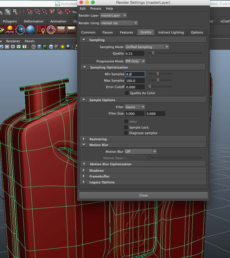

    El tamaño no me refería al objeto, sino al mapeado UV, donde quizás esa zona apenas ocupa espacio en la uv. El tamaño importa, sí, pero si quieres un close up shot y lo haces más pequeño, volverás a hacer zoom y estarás en las mismas.
    Lo que me refería era al sampling de metal ray:
    Subele la calidad, le metes de mínimos samples 1-2 y suficiente y de max, lo que quieras, yo he puesto 100 por ser el máximo
    En filtro usa un gauss o un triangle que suavizan, pero no demasiado
    Y si es un render, lo más importante, reduce la fuerza del bump map, en el atribute editor de Autodesk Maya, por defecto es 1, baja a 0.8 por ejemplo, a ver si se suaviza.

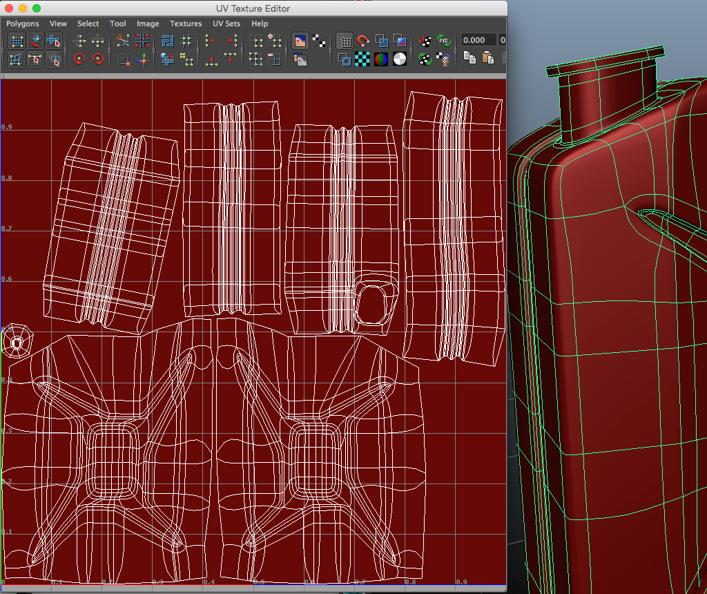

    Hola. Pongo una imagen para qué veáis como están sacadas las UVS. Yo creo que están bien en proporción, pero no soy ningún experto. Si hay algo mal decírmelo. He guardado la imagen a 1024 x 1024, que creo, está bastante bien para hacer una simple lata de gasolina. Si ya tengo problemas con algo tan simple no sé qué pasará cuando tenga qué poner la gasolina y el fuego.
    También dejo una imagen de cómo tengo configurado mi Mental ray.
