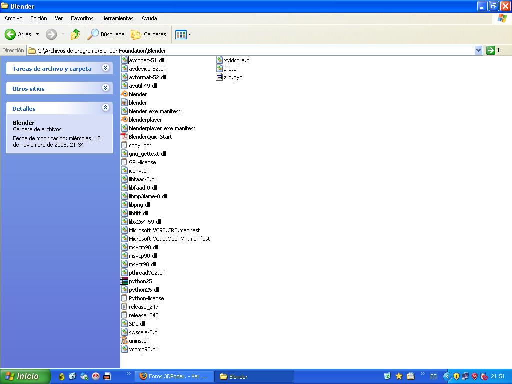

    Yo he mirado por todo los lados y que no me sale, mira. Mi pc/c:/archivos de programa/Blender fundation/Blender.

    Vaya saludos, mis iconos (que no son míos) son mucho más intuitivos.

    Has instalado con una modalidad que ubica algunas carpetas en c:\document and settings, etc. Desinstala y vuelve a instalar Blender de esta manera: https://foro3d.com/f39/blender-2...tml#post572753.

    Muchas gracias.
