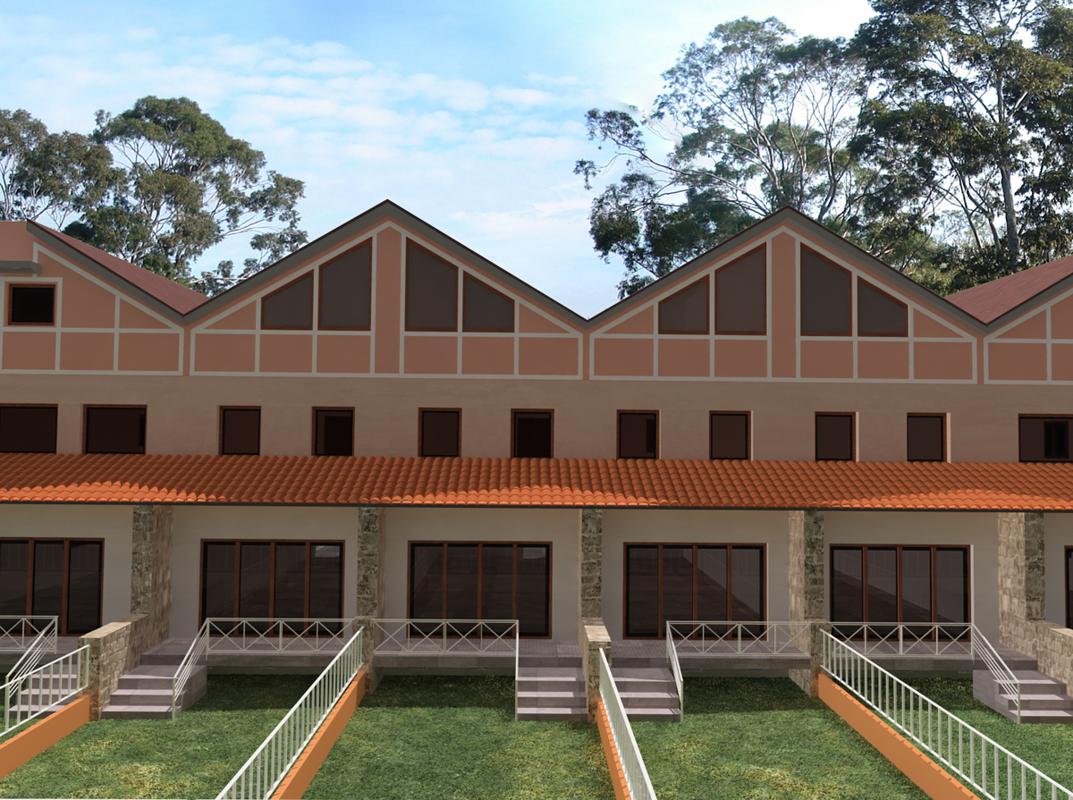

    Alguien me con este exterior?
    Qué tal, normalmente hago interiores, y estos días me he puesto con estos chalets (que muy guapos no son, para que nos vamos a engañar), y ando loco. Si podéis decirme cosas que pueda mejorar, supongo que, en texturas e iluminación, no soy muy ducho con el Vray, pero lo intento, lo que ocurre es que llevo visto tantas veces esta escena, que ya no sé que pensar.
    Uso max 9, Vray 1.5. Tengo una luz direccional con sombras Vray, y lo parámetros son:
    Adaptive subdivisión con 1 y 4 me max y min.
    Irradiance map y Light Cache, con los valores por defecto en high.
    Y el Color Mapping lo tengo en Hsv expo, en dark y el light en 0,7.
    Si necesitáis conocer algo más, pongo lo que haga falta. Un saludo y muchas gracias como siempre.

    Pues lo de siempre, cuanto más se trabajan las texturas mejor. Vigilar con los tonos saturados, darle mayor variabilidad (filtro clouds, ruido, mapas de mezcla, Bump mapping). Saludos.

    Hola en general la escena no está mal, solo cambiaría un par de cosas que les dará un toque más real. Lo primero seria cambiar la orientación del los, haría que la luz diera directamente en la fachada para que se vieran proyectadas las sombras de las tejas, ventanas y cualquier moldura (que es lo que les gusta a los arquitectos y promotores).
    Segundo cambiaría algunas texturas (ya que hay muchas que están bien como la piedra o el césped), la primera que cambiaría son la de las tejas butaneras. Haz unas textura que sean un poco más viejas o las combinas con colores más claros con un noise, no se hay muchas cosas, luego en los monocapa de la pared le metes algún Bump muy pequeño con un mapa para que se vea un poco rugoso (las migas de la pared me entiendes?)y los cristales son muy oscuros, los aclaras y mete cortinas eso le da mucho realismo.
    Haz esas pruebas y ya vas viendo.
    Posdata: y como siempre al final Photoshop.

    La sombra del sol no debería ser tan dura (recta), añádele un poco de área.

    La sombra del sol do debería ser tan dura (recta), añádele un poco de área.
    Gracias a todos por vuestras respuestas, iré probando, aunque como ya dije no soy ningún experto, nadie me ha enseñado y me cuesta bastante avanzar.
    Cuando te refieres a añadir un poco de área, ¿Qué quieres decir y sobre todo, donde cambio ese parámetro? Gracias de nuevo.

    Activa el Area shadow y juega con los parámetros de size.

    Yo usaría mejor Vray Sun. Saltaplat.

    Yo también usaría Vray Sun y Vray Sky con cámara física de Vray, aunque también le metería un poco de desenfoque en la sombra, igualmente.

    Gracias a todos por vuestras respuestas, la cámara es Vray, probé con el sol de Vray, pero por alguna razón no me marcaba bien las sombras.
    Pronto subiré el render que estoy tirando, y está quedando mejor.
