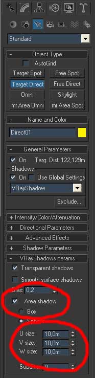

    Cuando te refieres a añadir un poco de área, ¿Qué quieres decir y sobre todo, donde cambio ese parámetro? Gracias de nuevo.

    Activa el Area shadow y juega con los parámetros de size.
Nombre: AreaShadow.jpg
