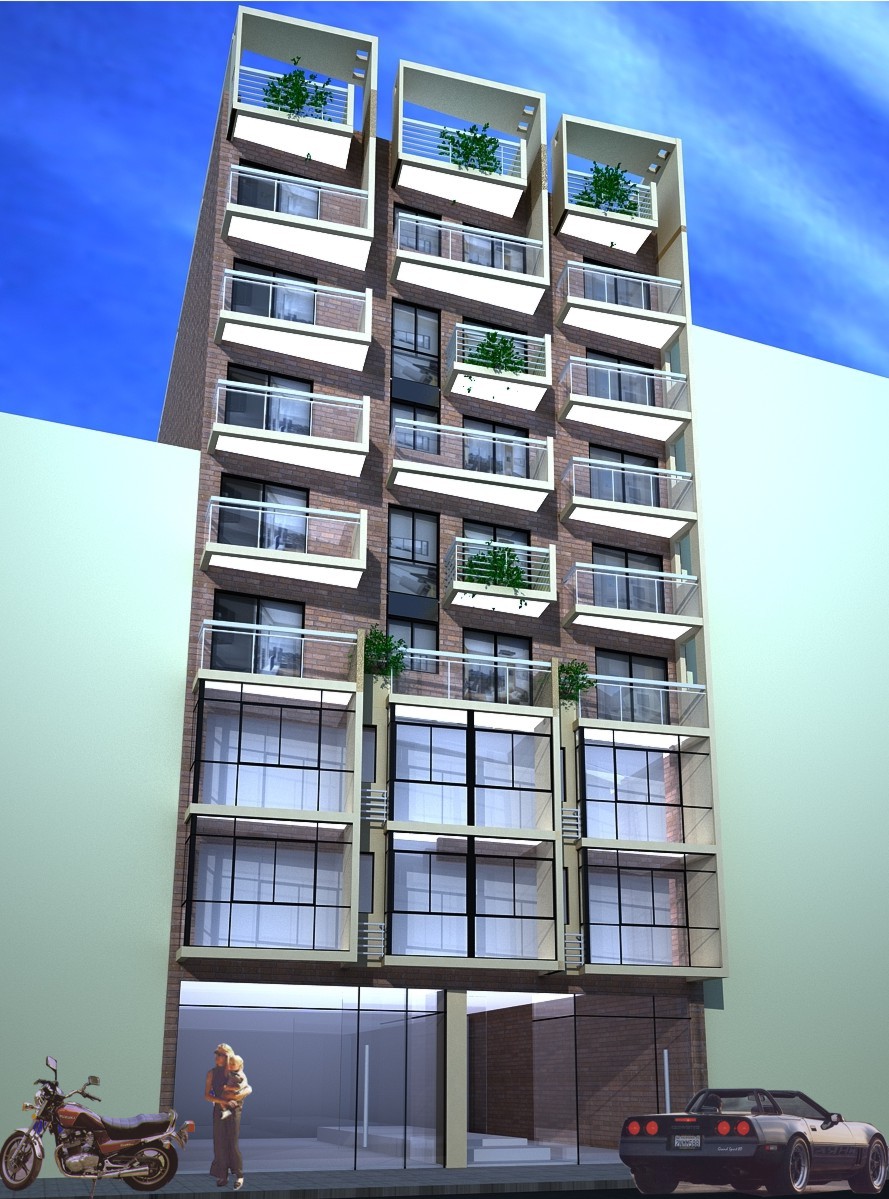

    Smile A ver? que les parece este exterior?
    Hola. Gracias a todos por los consejos y tutoriales que ponen en este foro. Aprendí Vray viendo los temas aquí. Pude lograr esta imagen después de muchos intentos.
    Me vendrían muy bien algunos consejos porque no estoy muy satisfecha.
    No pude poner el cielo en Vray, así que, me las arregle poniendo una caja por detrás del edificio. El render me duró 7 horas en 1600 por 1200. ¿es normal?
    Yo noto que la imagen esta quemada, pero oscura, o sea, no sé cómo hacer para mejorarla.
    Usé Vray Sun y la cámara de Vray.
    Muchas gracias.

    Bueno no quiero ser cruel, pero la manera en que pegaste la ambientación en la calle, y la manera en que pegaste los interiores mal, muy mal perspectivados en los departamentos no tiene nombre, sobre todo eso último.
    El tiempo de render debe ser por algún valor alto en las subdivisiones no sé si de los materiales o en los parámetros de render.
    Ya que, carece de ambientación modelada que darían los reflejos en los cristales, y subiría el tiempo de render.
    Comprueba tu antialiasing también para que no salga dentada.
    Crea un entorno a los lados, investiga sobre la creación de materiales, hay hilos muy buenos en este foro. Saludos y ánimo, nadie nace sabiendo, y vas por buen camino.
    Y por favor, le sobre perspectivas y puntos de fuga.
    Posdata: modelaste en AutoCAD? Y lo importaste al max? Y usaste motor de render Vray? Si es así, el prefijo sería el de 3ds Max, no el de AutoCAD.

    Gracias Rappaniu por responder, ya la voy a mejorar y la cuelgo de nuevo con max. ¿Qué hago con el antialiasing? Que le pongo?
