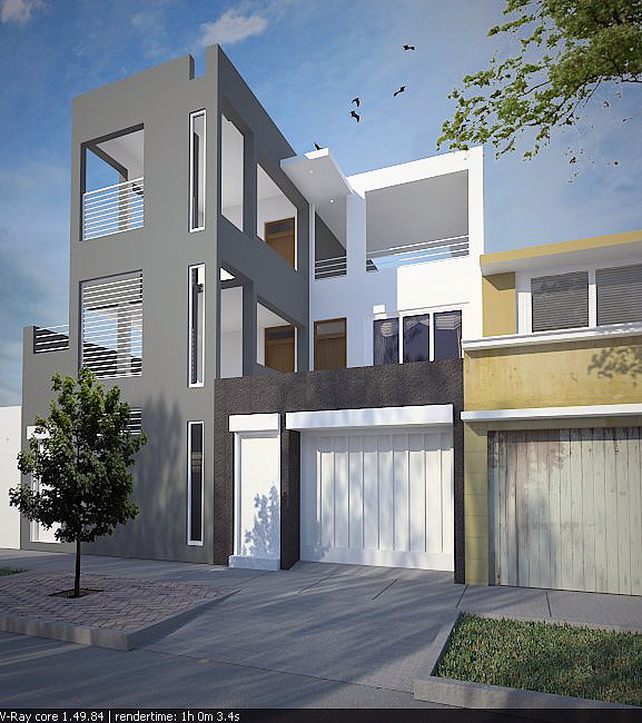

    Hola a todos, soy Isaac y bueno aquí les dejo mi primer render exterior. Hasta el momento solo he hecho interiores así que, quise probar haciendo un exterior a ver si les gusta, vamos critiquen duro y ayuda a mejorarlo.

    Hola, hay que detallar la calle (pavimento), y cuidar la unión entre calle y rampa vehicular y banqueta, parece que flotaran un pelín.
    El árbol de primer plano se ve pegote, y su sombra no sé si realmente se vería en la toma, me parece que por la inclinación de la luz, no.
    El volumen blanco de la planta alta, no se ve como volumen, de hecho, le falta la cara lateral de la colindancia.
    En cuanto al volumen grisáceo, no sé si sea el cubo de escaleras, sí lo es, le falta la rampa de las escaleras o las escaleras en sí, o si las tiene pareciera que no. Un saludo.

    Hola pues si la verdad le hace falta algo de detalle a las fachadas se le nota muy limpias además de tener aristas muy definidas deberías tal vez meterle algo de chamfer además que te parece si te ayudas de algún software para mensaje producción te ayuda a mejorar full.
