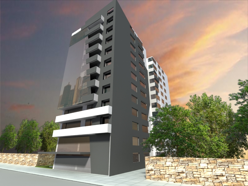

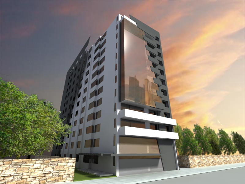

    bueno les dejo adjunta la imagen de mi primer Vray exterior, espero de sus opiniones y críticas para mejor, gracias.

    Está muy bien para ser el primer exterior, solo agrega una corrección a la cámara, y verás cómo cambia todo. Saludos.

    Ok, gracias, pero dime ¿Qué crees que deba modificar a la cámara?

    Solo dale una corrección a la cámara, ya que se ve media rara la perspectiva, los muros no se ven rectos, ya que es originado por la cámara, intenta y dime que te pareció.
    Selecciona la cámara - modifier- cameras - camera correction.

    Ah ok, lo ensayo y te hago el mensaje para que me digas que tal quedo, y gracias por tu opinión, me ayudan a mejorar.

    Muy buen trabajo, veamos cómo se ven las nuevas perspectivas, a ver el cambio. ¿Por qué no intentas unas rotando la iluminación? Así veremos las otras partes del edificio.

    Listo echo, las hago y la subo para recibir más de sus opiniones.

    Hola tío, aparte de la corrección de cámara, deberías de mirar también el tileado de los muros alrededor del edificio, se ve demasiado y esa piedra es muy irregular así que, debes de intentar conseguir el efecto, pero sin que se note mucho el tileado.
    En referencia a la iluminación no creo que corresponda ese cielo al tipo de iluminación que tiene el edificio, que settings has utilizado?
    Has utilizado Vray Sky? ¿Cámara física?
    No se ve mal, pero no tiene la sensación de realismo que se puede llegar a conseguir incluso en el primer render. Un saludo y buen comienzo.

    Hola, creo que a la piedra deberías darle algo de desplazamiento también. Suaviza un poco esas esquinas cortantes, y dale un poco más de caña a las texturas.
    Sigue en ello que vas muy bien. Saludos.

    Hola, la geometría del edificio es interesante, aunque parece que te preocupaste más por las texturas de los muros colindantes, habría que trabajar más con los materiales, las texturas y la iluminación. Saludos.
