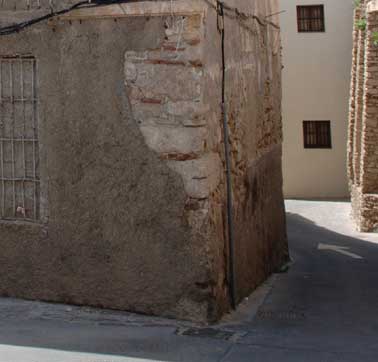

    Hola max2h, la verdad es que el pórtico de la entrada no le pega nada al resto del edificio, pero es así en la vida real y así lo quieren mantener, qué le vamos a hacer.
    Jeogiomar, la perspectiva se ve algo rara, pero es que, la calle está en pendiente, bastante pronunciada. En el lateral coincide, veras que hay una especie de bordillo que no está alineado con la casa, pero es que, en la fotografía original con el edificio real se ve exactamente igual. O sea, que es que no está alineado.
    Lo que sí le falta a esa parte es un poco de ambient Occlusion donde el edificio toca con el suelo. Pero el suelo, que es un material mate, lo tengo para qué no reciba sombras, para usar la sombra del edificio real. Quizás le tenga qué hacer el sombreado como posproducción.
    Rappaniu, funcionó, gracias. Pero el problema lo tengo entonces con el material mate del suelo. Lo tenía originalmente como material mate normal del max, pero con la cam del Vray no funciona. Entonces le asigné un material Vray normal y en las propiedades Vray del objeto activé la opción mate. Con la cámara normal funciona perfectamente, pero con la Vraycam se ve, de color negro, translúcido si aumento la luz. Al ser mate no debería verse, pero debe haber alguna otra opción por ahí que se me escapa.

    Tiene buena pinta, aunque como te comentan el lateral de la casa no coincide, se sale de la acera.
    Oct 2008
    29
    Integración casa
    Que no, que el original es así.
    Ahí va una fotografía para que veas que la casa es que realmente se sale de la acera, o lo que sea eso que hay en el suelo.
