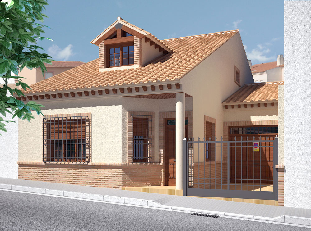

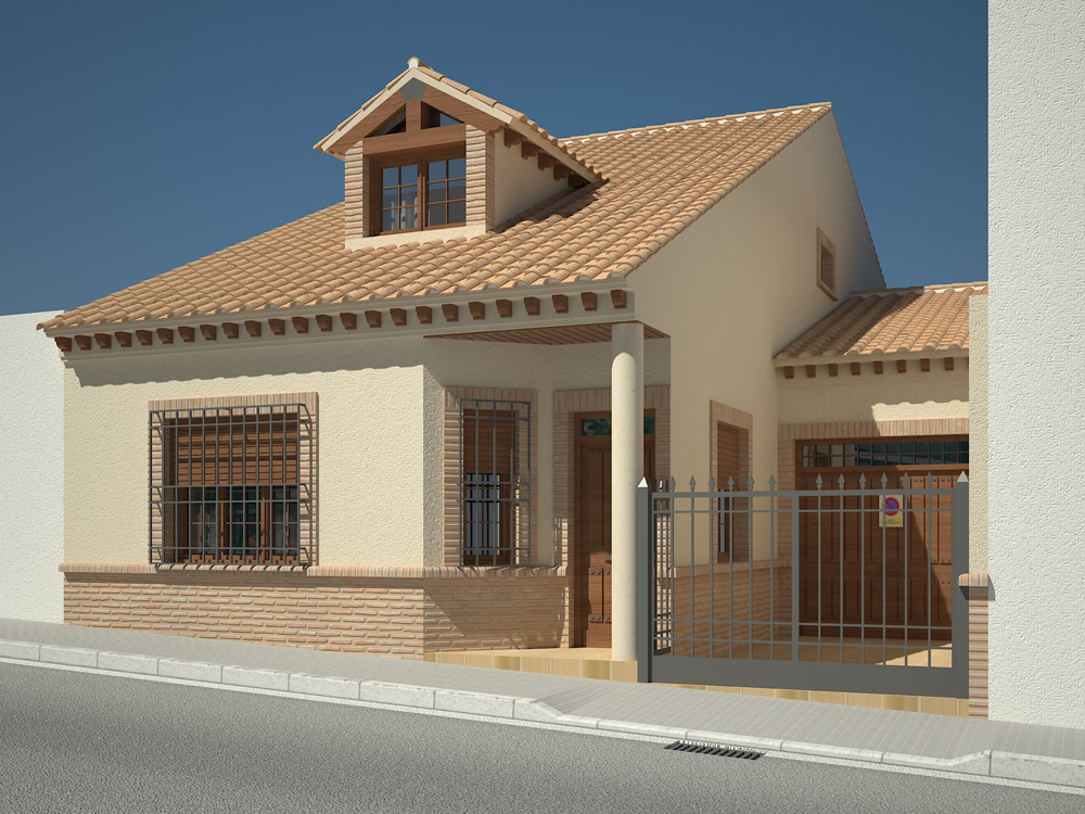

    Hola a todos. Estoy con este trabajo que no término de darle algo de realismo. Uso el 3ds Max 9 + Vray 1.53. Ilumino con una Vray Sun con multiplicador al 1 y una Vray Sky con valor 0.3.
    En color mapping tengo linear multiply con estos valores (Dark 1, bright 0.9 y gamma 2.2.
    En Vray Camera tengo f-number=9, shutter speed=90 y film speed=40.
    Que puedo cambiará.
    Ganaría algo metiendo algo de Photoshop? Un saludo.

    Debes siempre meterle algo de Photoshop. El render está muy bien de todos modos. Por defecto, el Vray siempre termina con poco contraste.

    Creo que los valores solares y de cámara están muy bien, pienso que para darle realismo le falta algo de texturas, para que no sea tan perfecto. Tal vez una textura al portón del estacionamiento, suciedad en la acera y calle. Nubes, árboles. Saludos.

    Un buen fondo y ensuciar la calle, básicamente lo que te falta es Photoshop. Un saludo.

    Gracias por vuestras respuestas. Siempre le retoco algo en Adobe Photoshop, le coloco una textura de cielo, algunas ramas de un árbol en primer plano (para enmarcar un poco) y texturas de casas al fondo. Le suelo tocar al contraste, saturación y a los niveles, pero no consigo mucho realismo.
    Con respecto a lo de ensuciar las texturas queda descartado porque si le presento al cliente la imagen de su futura casa con las paredes, acera o similar manchado me cuelga.
    Ya colgaré una imagen con los retoques del photo a ver qué me comentáis. Un saludo.

    Solo decimos que ensucies sutilmente la calle, eso le dará realismo seguro, y no va a ensuciar la imagen. Un saludo.

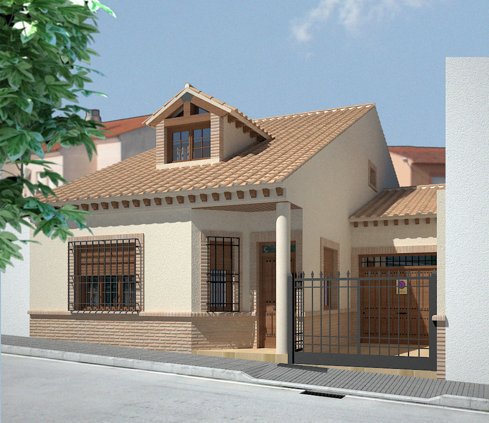

    Hola a todos.He cambiado algunas cosas, textura del asfalto, bordillo, desenfoque al árbol y a las casas del fondo y además le he aplicado un mapa de desplazamiento (Vraydisplaiment) a la acera, pero me sale una mancha negra y no sé porque.
    Lo de ensuciar el asfalto junto a la alcantarilla no sé cómo hacerlo.
    A ver qué me decís. Un saludo.

    Quizás aplicar un filtro Sharpen (no se si en Adobe Photoshop se llama así) te ayude, prueba a ver

    Photoshop dirt brushes es decir, pinceles de suciedad de Photoshop, busca en la web que hay millones de resultados, no te recomiendo que utilizas los predefinidos de Photoshop porque son muy malos, también puedes cogerte una imagen de una mancha qué te guste, hacerle una selección con la barita mágica y en _Edicion-definir valor pincel_ crearte tus propios pinceles de suciedad, que te servirán para él futuro. Aplicalos con muy baja opacidad y diferentes tamaños y listo. Un saludo

    Vigila los bordes de contorno de los edificios de atrás, por que te salen negros
