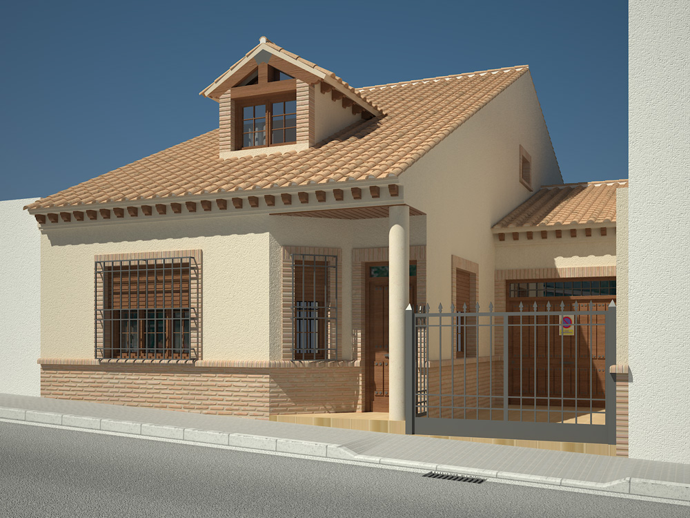

    Hola a todos. Estoy con este trabajo que no término de darle algo de realismo. Uso el 3ds Max 9 + Vray 1.53. Ilumino con una Vray Sun con multiplicador al 1 y una Vray Sky con valor 0.3.
    En color mapping tengo linear multiply con estos valores (Dark 1, bright 0.9 y gamma 2.2.
    En Vray Camera tengo f-number=9, shutter speed=90 y film speed=40.
    Que puedo cambiará.
    Ganaría algo metiendo algo de Photoshop? Un saludo.

    Más realismo
    Debes siempre meterle algo de Photoshop. El render está muy bien de todos modos. Por defecto, el Vray siempre termina con poco contraste.

    Más realismo
    Creo que los valores solares y de cámara están muy bien, pienso que para darle realismo le falta algo de texturas, para que no sea tan perfecto. Tal vez una textura al portón del estacionamiento, suciedad en la acera y calle. Nubes, árboles. Saludos.

    Más realismo
    Un buen fondo y ensuciar la calle, básicamente lo que te falta es Photoshop. Un saludo.

    Gracias por vuestras respuestas. Siempre le retoco algo en Adobe Photoshop, le coloco una textura de cielo, algunas ramas de un árbol en primer plano (para enmarcar un poco) y texturas de casas al fondo. Le suelo tocar al contraste, saturación y a los niveles, pero no consigo mucho realismo.
    Con respecto a lo de ensuciar las texturas queda descartado porque si le presento al cliente la imagen de su futura casa con las paredes, acera o similar manchado me cuelga.
    Ya colgaré una imagen con los retoques del photo a ver qué me comentáis. Un saludo.

    Más realismo
    Solo decimos que ensucies sutilmente la calle, eso le dará realismo seguro, y no va a ensuciar la imagen. Un saludo.

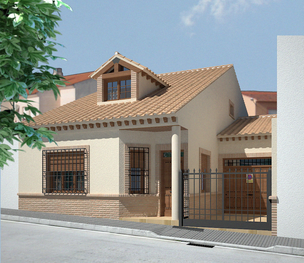

    Bueno, aquí os pongo como ha quedado con los retoques en Adobe Photoshop. Aun así, sigue sin darme sensación de realismo. Un saludo.

    Más realismo
    Creo que lo que falla ahí es, sin duda, el material de las rejas y el portal, si te lo curras un poco más quedará genial.

    Más realismo
    Lo que yo haría. Si es un render destinado para venta etc, no puedes vender un producto sucio, pero si puedes variar los tonos de las texturas para que no sean tan homogéneas.
    - cambiar color asfalto, irregularidades en el suelo, y la zona de la alcantarilla.
    - sobre la acera modificaría también un poco el color, que no tenga ese tono tan homogéneo.
    - sobre la planta y el fondo que has puesto, yo le metería una profundidad de campo para desenfocar el primer plano y el fondo.
    - luego puedes meterle en Adobe Photoshop o cualquier software de postproducción y tocar más cosas corrección de color, etc.

    Más realismo
    Desde luego ha ganado, los comentarios de Essmigol son muy acertados, no olvides jugar un poco con el desenfoque de los distintos planos y añadir algo de ruido en Adobe Photoshop. Saludos.
