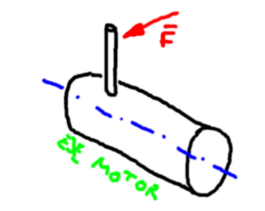

    He tocado ansys 4 veces, y la última hace unos 3 años, así que. A lo primero que preguntas, lo de aplicar un momento: prueba a crear geometría auxiliar asignándole un material de rigidez muy elevada y densidad 0, y aplica una fuerza sobre ella de manera que, esa fuerza suponga un momento sobre el eje. Este truco de geometrías auxiliares se usa frecuentemente.
    Probablemente la tensión en la zona de unión entre el eje y dicha geometría te salga muy elevada (incluso mayor que el límite elástico), pero puedes obviar dicho valor. En el cálculo de elementos finitos lo primero que hay que aprender es a interpretar los resultados lógicamante, procura situar la geometría auxiliar cerce del punto en el que se transmite la potencia al eje.
    Respecto a tu segunda duda, ni idea de cómo importar modelos desde AutoCAD. Y sí, modelar con ansys es un tostón. Saludos.

    Muchas graqcias por tu respuesta. Tu idea ya se me ocurrió, pero estoy seguro de que se puede hacer correctamente aplicando un momento sobre el eje, sin recurrir a elementos auxiliares, lo que pasa es que no soy capaz.
    Además, piensa que con tu método logramos aplicar un momento sí, pero además aplicas una fuerza. Yo busco aplicar únicamente un momento.

    Vaya, pues revisando los tutoriales que usaba en mis tiempos, sí parece que se puedan aplicar momentos. ¿puede ser que haya que aplicarlos sobre la tapa circular del eje?
    Creo que si sigues el método que te he descrito antes, pero aplicando un par de fuerzas, y no una sola, la suma de fuerzas será 0, a ver si hay suerte.

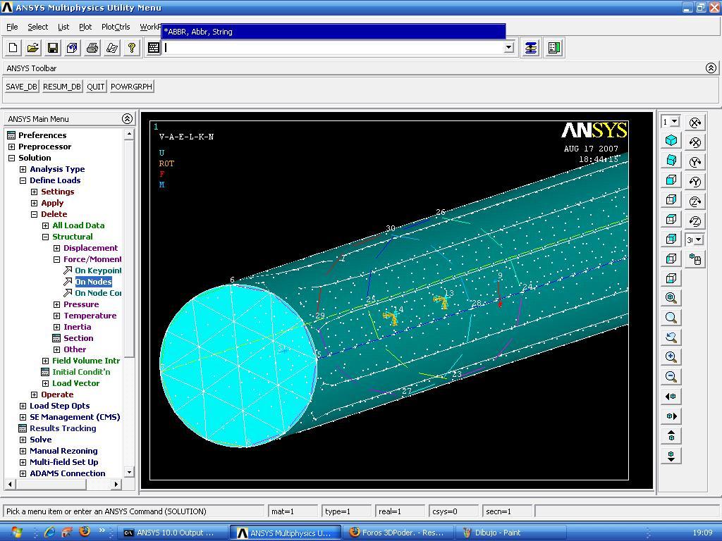

    Bueno, aquí voy (con captura incluida). Los pasos:
    1-modelo un cilindro sólido.
    2-permito como grados de libertad las tres posiciones y los tres giros.
    3-le asigno brik 8 nodes.
    4- Tras poner el sistema en si, le digo que el límite elástico será 310 mpa y poisson=0.3.
    5-Mesh.
    6-aplico las cargas (aplico tres momentos y dos cargas verticales, no se ven todas en la captura creo).
    7-aplico constricciones (los círculos que se ven los hice, pero no los he usado para nada al dinal).
    Nota:tanto las cargas como las constricciones están aplicadas en el eje central del cilindro y sobre nodos.
    8-solver, (me avisa de 4 warnings, pero lo hace).
    9-pruebo a dibujar la deformada y nada.
    Pruebo a dibujar los esfuerzos nodales de von-mises y nada (se pone rojo entero).
    Pruebo a listar los resultados nodales y todos son 0.
    Ya no se me ocurre nada más (y es la primera pieza del proyecto).

    Quizá me equivoque, pero creo que aplicar una carga a un nodo de un modelo tridimensional (como la que has aplicado al nodo 9) no es correcto. Deberías haberla aplicado en la semicircunferencia superior. O eso o usar un modelo barra, con elementos barra en el que aplicar cargas y restricciones en los nodos. Pero si dices que no te funcionaba.
    Y digo yo. ¿nadie tiene una lista con las propiedades de cada type element y para que se usan?
    Creo recordar que el propio programa tiene una especie de clasificación de los elementos en función de las propiedades que se deseen de él. Vaya, estoy hablando de un programa que hace 3 años que ni siquiera abro.
    Propuesta: ¿puedes/estas a tiempo de cambiar de software? Todo esto con Catia se puede resolver en 5 minutos.
    A ver si conseguimos salir de esta.

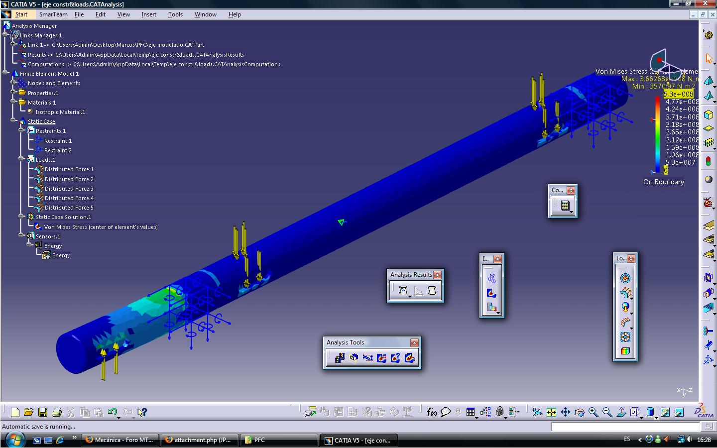

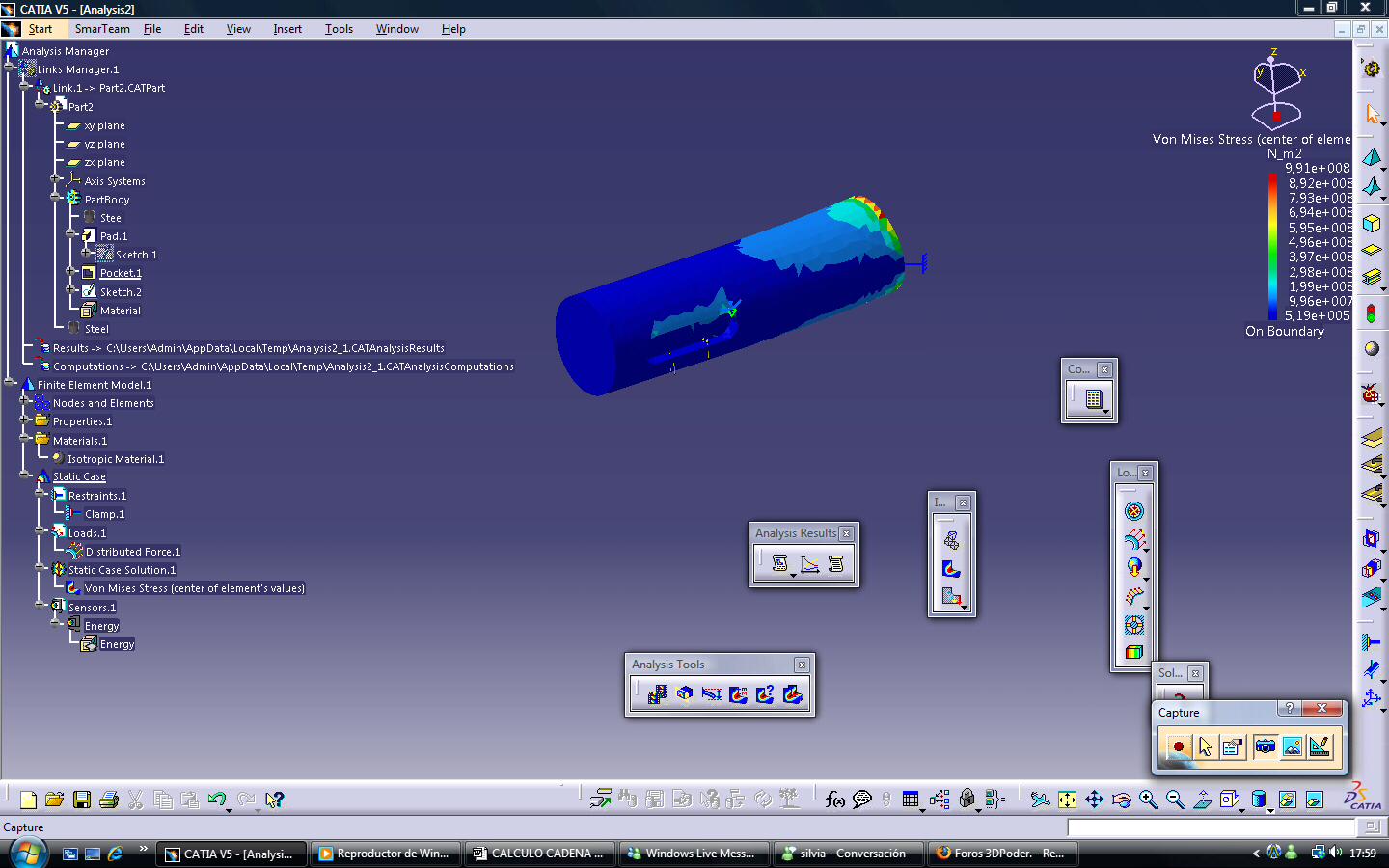

    Fiti, ya está Catia instalado y funcionando. He modelado el eje y a partir de aquí estoy especulando. Si me pudieses dar los pasos necesarios para hacer el análisis. Tan sólo algo muy esquemático para saber por dónde tirar.
  20. #20
    3,762
    Problemilla aplicando momentos en ansys

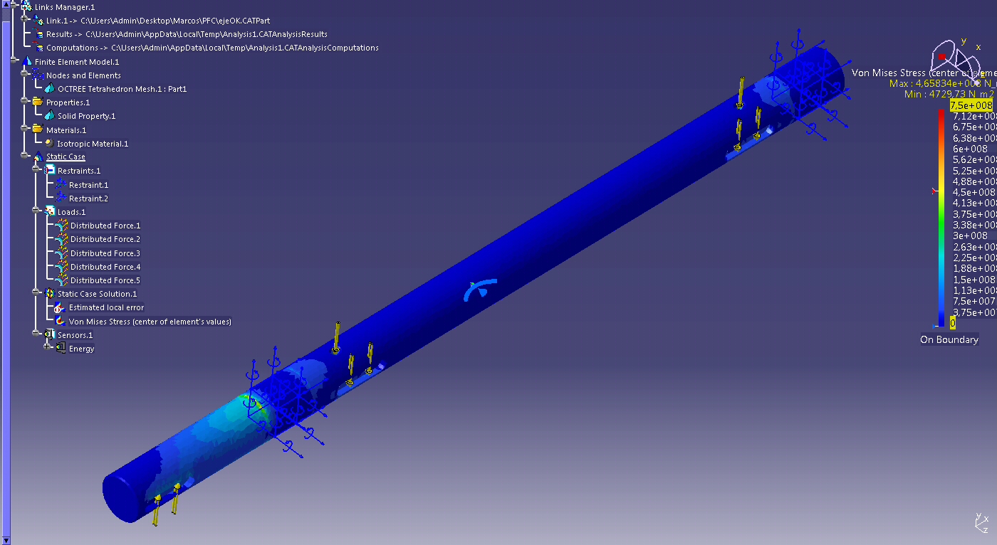

    Al ataque. Una vez modelado el eje, aplica el material. El icono es uno que representa una caja en la que se introduce una bola. Ve a la pestaña metal y elige Stel. El acero de la librería es un acero standard. Puedes pinchar con el botón derecho e ir a las propiedades del material para verificar que te sirven. Ignoro si se pueden modificar las propiedades porque nunca lo he hecho, pero supongo que, sí se puede. Una vez aplicado el material, guarda la pieza.
    Pinchas en start -> Analysis & simulation -> generative Structural Analysis para ir al módulo de cálculo. Ahora tendrás que elegir entre los 3 tipos de análisis que Catia te ofrece: static Analysis, frequency Analysis y free frequency Analysis. Vamos a suponer que te interesa el análisis estático porque en principio es más fácil y, sobre todo, porque es el único que he usado.
    Te aparecerá en la pantalla el eje que has modelado, además de un tetraedro que simboliza el mallado. Si haces doble click sobre el tetraedro, accedes a las propiedades del mallado. Te aconsejo que dejes los valores que Catia te de por defecto y cambies a tipo parabólico. Ya habrá tiempo después para refinar haciendo la malla más pequeña.
    Una vez definido el mallado, aplica las cargas y las restricciones. He mirado que se pueden aplicar momentos, pero, ya que has modelado el eje con chaveteros, transforma ese momento en presión sobre sus caras, que además es más real.
    Cuando ya tengas todo (mallado, cargas y restricciones) ya puedes correr el cálculo. Para ello, emplea el icono de la calculadora. Si quieres, puedes probar primero a sólo mallar el eje (para comprobar que hasta aquí va bien la cosa) y luego calcular. O puedes hacer todo a la vez.
    Usa la barra de herramientas Analysis tools para ver los resultados (tensiones, desplazamientos.) y verificar el diseño. Concretamente, si pinchas en el 3er icono de la barra image, el que es desplegable, puedes acceder a precisión. Luego, pinchas el botón information de la barra de Analysis tools y seleccione estimated local error en el árbol. Te saldrá una tabla con información acerca del cálculo, como global estimated error rate. Tengo entendido que con estar en torno al 10-15 % es suficiente.
    Si te pasas de este valor o simplemente deseas un cálculo más preciso, puedes editar las propiedades del elemento de mallado, y reducir su tamaño y su sag. Esto último es una relación entre la deformación del elemento y su tamaño. Haz que el sag sea del 10 al 20% del tamaño del elemento. Ten cuidado con no poner el tamaño muy pequeño, o te petara el PC.
    Y no se me ocurre nada más. Así escrito puede parecer que hay que hacer muchas movidas. Pero en realidad son siempre las mismas y se aprende rápido. Igual que con ansys.
    Igualito, igualito. He imprimido tu mensaje en una hoja para ir haciéndolo tranquilamente y mañana me pondré a ello.
    Solo una pregunta más:
    He modelado el eje por tramos como me aconsejaste, de cara a aplicar restricciones, pero cuando voy a usar una booleana para sumar todas las secciones dice que no puedo usar esa opción en partbody.
    ¿Es que acaso hay que dejar los tramos sueltos?

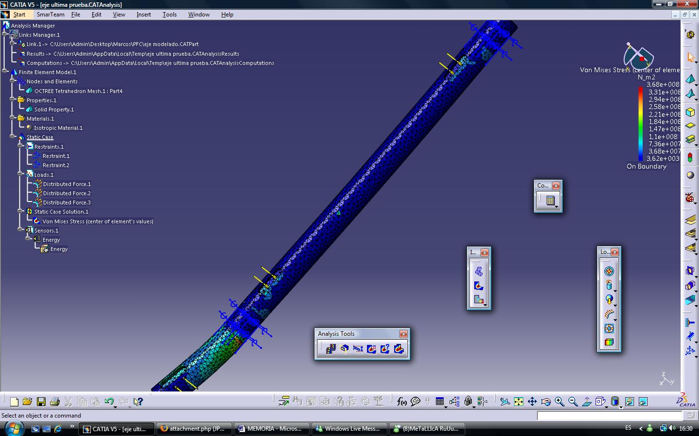

    Fiti, finalmente decidí modelar el eje como dices, de una pieza y luego haciéndole los chaveteros. Ahora bien, no sé cómo modificar el diámetro de un tramo de eje como decías en uno de tus mensajes. A continuación, le meteré mano a tu mensaje de análisis.
    Posdata: te voy a tener que poner como bibliografía en el PFC, muchas gracias.

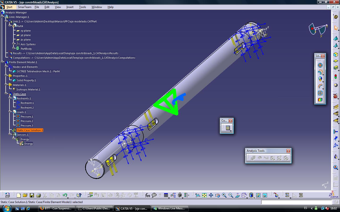

    Tras aplicar restricciones, aplico las cargas. Las de los chaveteros bien, pero quiero aplicar dos cargas puntuales (tensión que ejerce la cadena sobre las ruedas dentadas que acoplan en los chaveteros) y no puedo. Sólo me permite aplicar cargas distribuidas, no se me ocurre que hacer.
    Por otro lado, decidí calcular solo con las presiones en los chaveteros para probar. Hago todo lo que me comentaste en el mensaje y sin problemas, pero una vez calculado no me sale nada en la barra Analysis tools, no puedo leer los resultados.

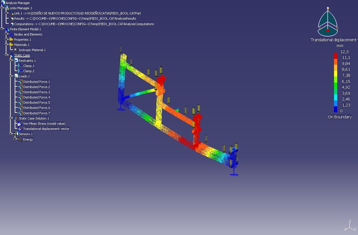

    Te mando una captura a ver.
    Otra cosa, he aplicado presiones en los chaveteros, pero, también me deja aplicar carga distribuida. Si uso carga distribuida ¿Catia entiende que el valor que yo le doy es el total de la fuerza?
Nombre: Dibujo.jpg
Visitas: 1512
Tamaño: 154.0 KB

    Ya estoy aquí. Amo a ve.
    Quiero aplicar dos cargas puntuales (tensión que ejerce la cadena sobre las ruedas dentadas que acoplan en los chaveteros) y no puedo. Sólo me permite aplicar cargas distribuidas, no se me ocurre que hacer.
    Supongo que tocara crear más geometría auxiliar.
    Me debí explicar mal en algún mensaje anterior. La barra que has de usar para leer los resultados es la llamada image. Pulsando en el botón central (a) obtendrás un gráfico con la tensión equivalente de von misses. El botón de la derecha (b) es desplegable y puedes obtener otra información, como los desplazamientos en los distintos nodos.
    Cuando obtengas el gráfico de la tensión, es posible que veas un resultado que supere el límite elástico y de una imagen distorsionada del reparto de tensiones. Como te dije en uno de los primeros mensaje del hilo hay que saber relativizar esto, ya que es normal que aparezcan picos de tensión en las uniones entre piezas, o en lugares muy concretos de una pieza (entallás, etc). En Catia puedes hacer doble click sobre el título Dell gráfico (c) para escalar el gradiente de tensiones para poder comprender mejor cómo trabaja la pieza. Yo suelo poner como valor mínimo el 0, y como mayor el límite elástico. Puedes ver el resultado en las imágenes que, adjunto. Tras modificar la escala del gradiente, se ve claramente que una parte muy grande del conjunto ha superado con creces dixho límite, con lo que el diseño no es valido.
    Yo hasta ahora sólo he usado la carga distribuida (d). El valor que introduces usando esta herramienta es, efectivamente, el total de la fuerza. Te recomiendo que uses carga distribuida en lugar de presiones. Si, por lo que sea, necesitarás cambiar la forma del chavetero (afectando al área) estarías haciendo que la presión cambiase. Si, por el contrario, usas carga distribuida, vas a tener independientes la carga y la geometría de la pieza.
    Hala, otra parrafada.

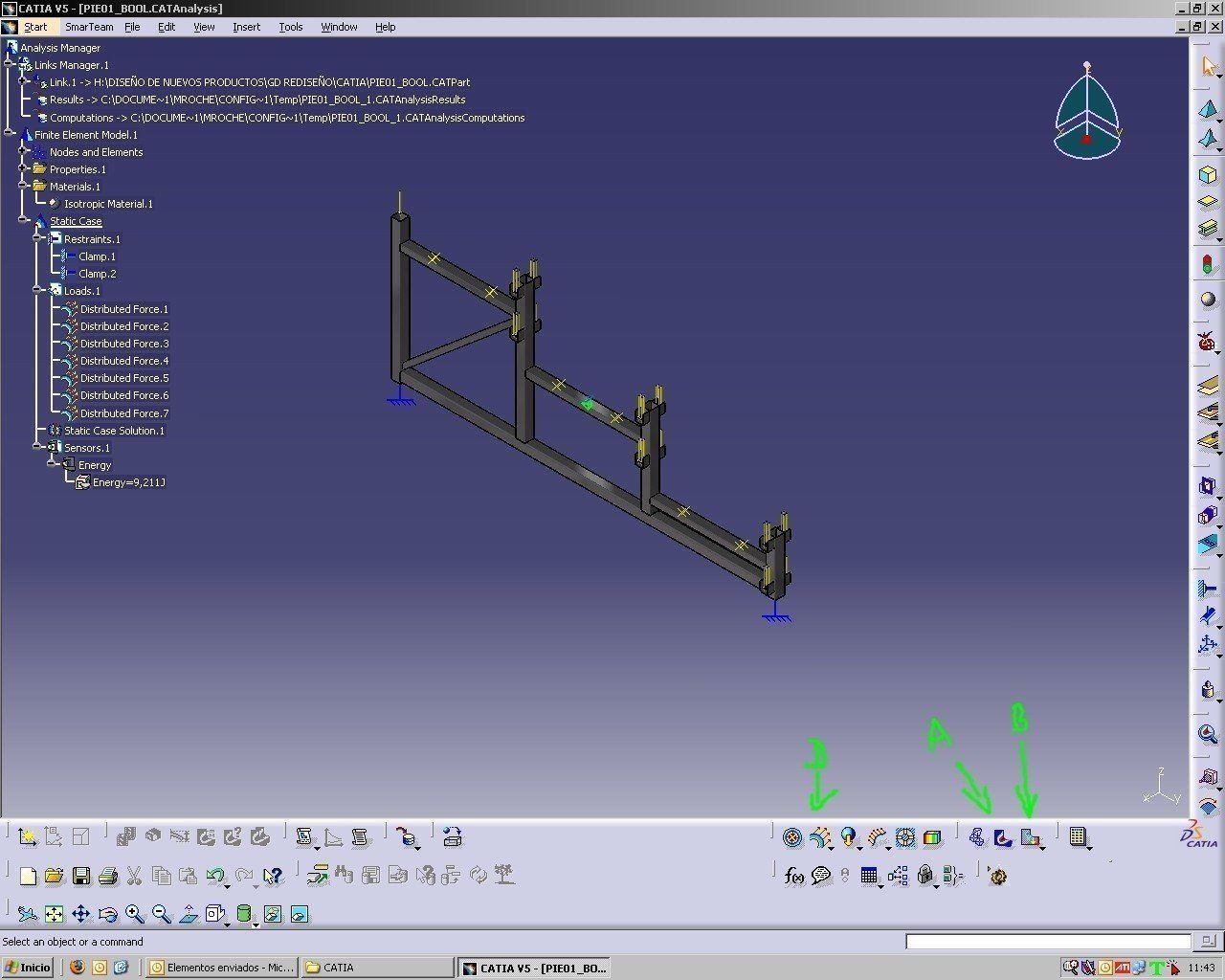

  33. #33
    Aug 2007
    32
    Olé. Ya lo he logrado. Ahora tengo que trabajarme un poco más y poner las dos cargas que me faltan. Aún tengo un par de dudas de menor importancia:
    ¿Cómo hago para quitar el mallado y que me salga sólo el gradiente de tensiones como a ti?
    Si me pudieses decir que significan básicamente las restricciones que trae Catia, las que has usado tú son empotramientos, yo he empleado la general de desplazamientos y giros. Y las demás?
    Menudo cable me estas echando, gracias tío.

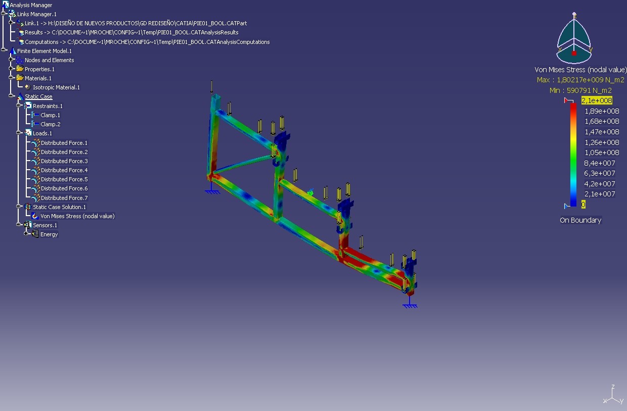

  35. #35
    3,762
    Vamos, allá.
    El botón que he marcado como a es un desplegable. Puedes escoger entre distintas opciones de visualización eh, incluso, escoger una personalizada con el botón de abajo del todo (creo que es uno verde).
    Hasta ahora sólo he usado el empotramiento y el surface slider, que permite que una cara se deslice sobre un plano, pero no salga de él. Las otras no las he usado, pero supongo que, serán del tipo restricción de giro alrededor de una recta o un punto.

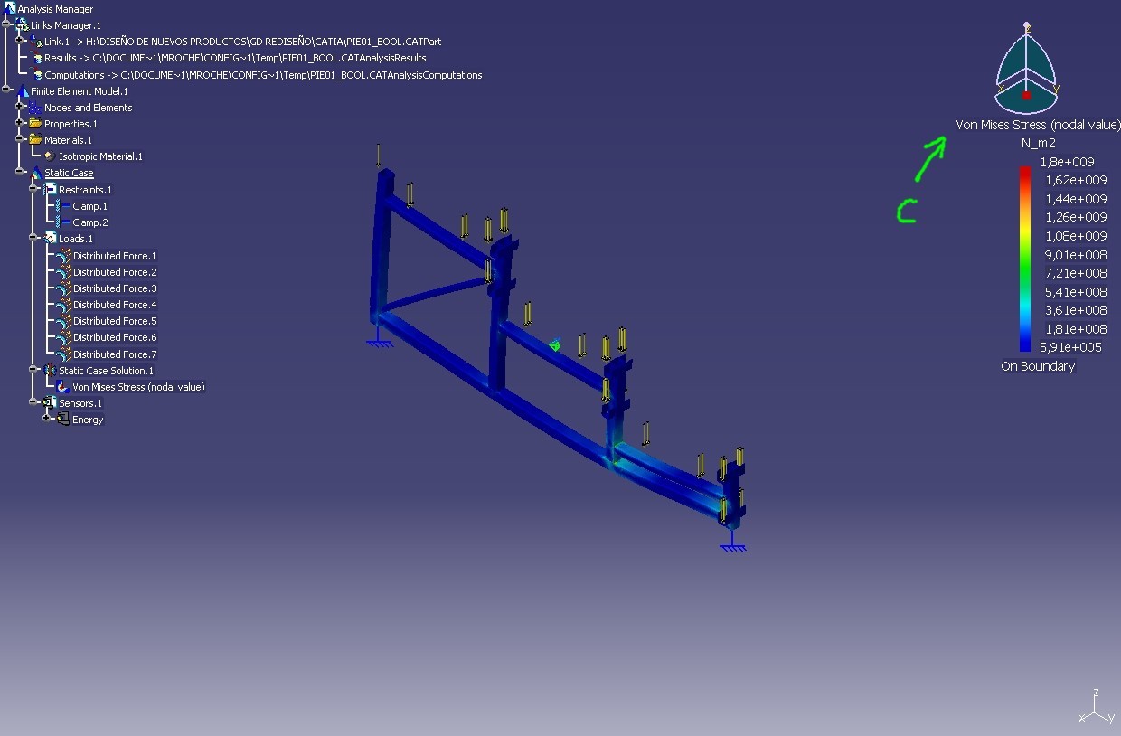

    ¿Hay alguna manera de obtener los datos numéricos de máximo estrés y eso?
    Tienes esos datos en la gráfica de la derecha (c). En tu ejemplo, la máxima tensión es 3,68 e8. Otra manera de ver los máximos y los mínimos es usar el botón que he marcado con b. Pinchas en ese botón y luego en la parte del árbol que pone von mises estrés. Aparecerá en la pantalla unos rótulos con los valores, señalando los nódos a los que pertenecen.
    También puedes usarlo para saber en qué lugar tienes los máximos desplazamientos, si has visualizado antes la gráfica de desplazamientos tal y como te dije ayer (el botón de la derecha de la barra images.
    En general te aconsejo que pruebes todos los botones de las barras image y Analysis tools, ya que proporcionan un montón de información acerca de la solución por elementos finitos. ¿has averiguado ya el error global del cálculo? Recuerda que un 15% se considera aceptable.

  36. #36
    Aug 2007
    32
    Cierto, se me había olvidado mirar lo que me dijiste del 15%. Mañana seguiré manos a la obra, espero dar carpetazo al eje y pasar a otras piezas.
    Te iré pasando algunas piezas cuando las tenga hechas, para que las veas.
  37. #37
    Aug 2007
    32
    Me sale un 9 y pico de precisión o sea que bien. Sin embargo, aunque la recta de colores sale progresiva, mi eje sigue estando a parches, no como tu estructura.
    ¿Cómo puedo lograrlo?
Nombre: Calculo eje.jpg
Visitas: 2306
Tamaño: 158.4 KB
    Última edición por southern; 20-09-2007 a las 16:05
  38. #38
    3,762
    Creo que has editado la escala de la gráfica de tensiones y has definido como máximo 53e8, cuando la tensión máxima que se da en el eje es de 366e8. Esto no tiene sentido.
    Vuelve a editar la escala, y define como máximo el límite elástico de tu acero. Por otra parte, creo que puedes permitirte disminuir el tamaño de los nodos. Saludos.

  41. #41
    Aug 2007
    32
    La cagamos Carlos. He resuelto el eje a mano para comparar y no coinciden. Llevo bastante dándole vueltas y no me cuadra.
    Te paso la captura de Catia y te escribo aquí lo que he hecho a ver si tu sabes que puede haber pasado:
    Catia da un máximo de 465.8 mpa y a mano salen 282.2 mpa.
    He hecho a mano los diagramas de momentos flectores y torsores y, tras comprobar que la sección crítica es la misma que en Catia resuelvo el eje es de 35 milímetros de diámetro).
    En esa sección crítica (en el borde izquierdo del primer rodamiento) lo único que afecta es la carga que puedes ver en Catia (12133n hacia arriba), esta carga aporta en esa sección un momento flector z y otro torsor x.
    El flector en la sección será (desde el centro de la chaveta) mf=12133·0.089=1079.83nm.
    El torsor es el mismo hasta el próximo chavetero, por tanto t=182nm (la fuerza en la chaveta esta calculada a partir de este momento torsor).
    Entonces, sigmax=(mf·32)/(pi·0.0353)=256.53mpa.
    Y tauxz=(t·16)/(0.0353)=67.92mpa.
    Entonces, la tensión de von mises:
    Sigma=raizcuadrada (sigmax2+3·tauxz2) = 282.2mpa.
    Todo esto según el libro shigley Mitchell, no sé si te suena.
    Como ves, creo que no hay nada mal en mis cálculos, pero no cuadra.
    ¿Acaso Catia introduce algún factor de seguridad o algo parecido?
    (espero no darte mucho el coñazo).
Nombre: Eje.jpg
Visitas: 632
Tamaño: 528.3 KB
    Última edición por southern; 24-09-2007 a las 16:13
