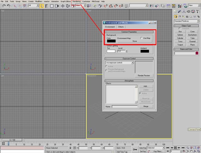

    Por favor, como coloco el fondo o paisaje de mi obra para renderizar? En 3dsMax.
    Jan 2007
    59
    Background en 3dsmax
    En el menú superior rendering/pestaña environment/background. Activa la casilla use map y después en environment map seleccione y buscas la imagen que quieres colocar de fondo.
    Espero te haya ayudado te pongo una imagen por si te aclaras mejor.
