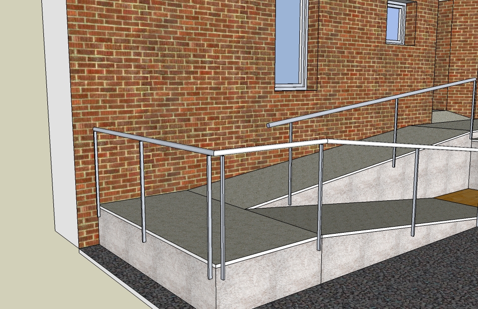

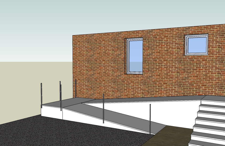

    Muy buenas. He empezado a trabajar con SketchUp y debo decir que, aunque parezca muy simplón y poco realístico da unos 3d rápidos que pueden servir de mucho.
    Estoy haciendo la entrada de una casa, con una escalera y una rampa, hasta aquí todo muy fácil, hasta que he llegado a la barandilla. Tengo las barras verticales, pero no tengo el tubular que hace de pasamanos. En un tramo recto no creo que tenga problemas, pero en el tramo inclinado dudo un poco en como debo hacerlo.
    Aquí dejo una imagen de muestra de cómo está ahora. Muchas gracias.

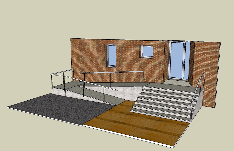

    Ya lo he solucionado. No sabía que siguiendo la línea de referencia se sigue creando la sección, en los ángulos que sea.
    Dejo aquí una imagen del resultado obtenido. Gracias por la ayuda compañero.

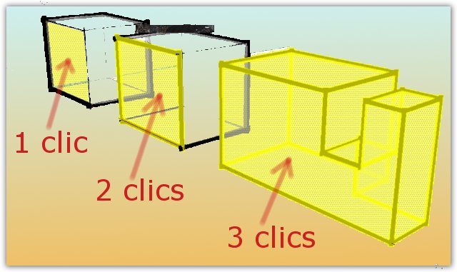

    Sobre la selección con clics:
    -crea un simple cubo, haz un clic con el botón izquierdo en una de sus caras. Se ha seleccionado una cara.
    -ahora haz dos clics en una de las caras. Se seleccionan una cara y los cuatro aristas que la rodean.
    -ahora haz un triple clic en una de las caras y verás que se selecciona el cubo entero o en un objeto más complejo, todas las caras conectadas.

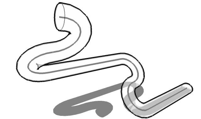

    Hacía bastante tiempo que no habría un archivo de SketchUp (*.skp), pero en unos pocos minutos he preparado una presentación de la respuesta y otra del follow, aunque a éste llegué tarde pues resolviste el tema por ti mismo.
    (El de los tres clics está editado con el Gimp).
