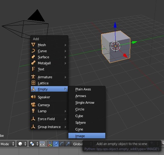

    Un Empty es un objeto vacío, que sirve para referencias, localizar efectos físicos, etc.
    Primero lo añades con ALT+A:
Nombre: 1.jpg
Visitas: 68
Tamaño: 37.9 KB

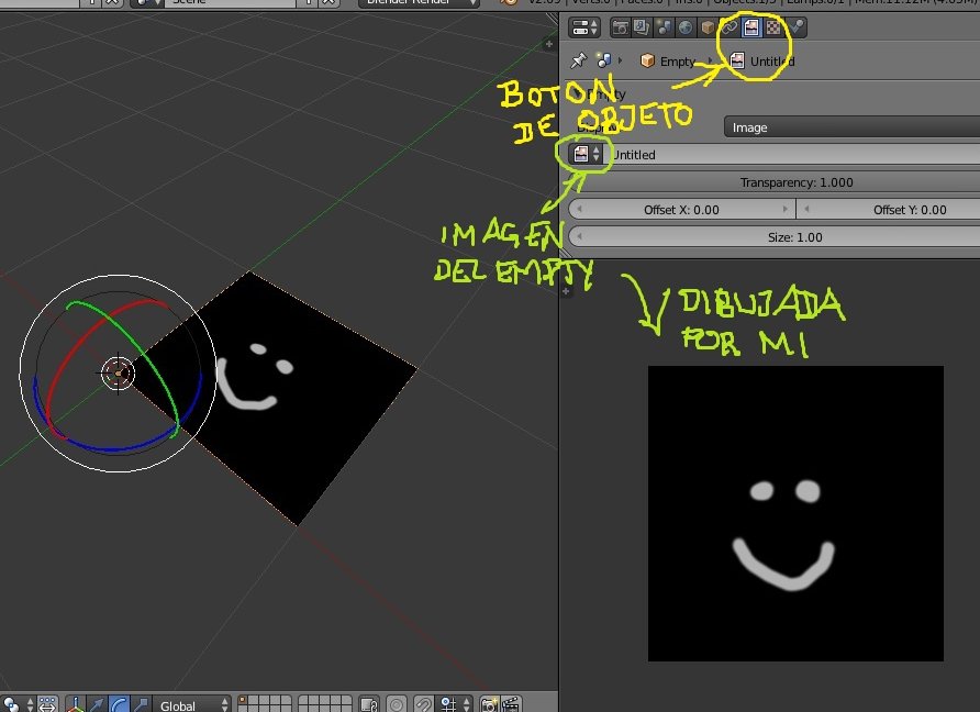

    Luego le asignas la imagen:
Nombre: 2.jpg
Visitas: 68
Tamaño: 63.9 KB
