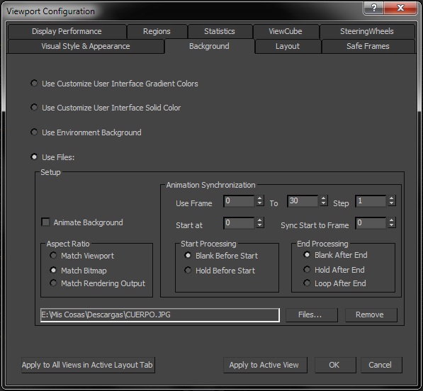

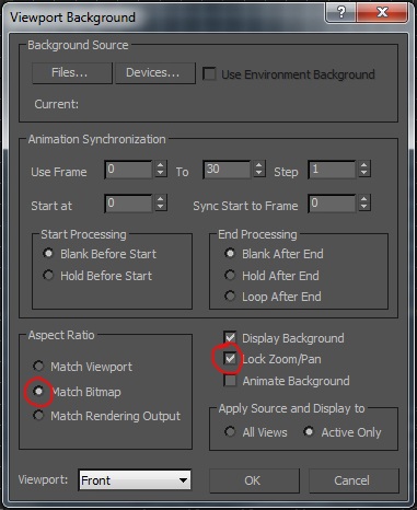

    Hola gente, veréis, estoy tratando de poner un blueprints como background con la versión 2014 de 3ds Max pero no doy con la forma de bloquear el Zoom del mismo o tal vez algo ha cambiado en esta versión.
Nombre: Viewport configuration 2.jpg
Visitas: 657
Tamaño: 53.3 KB
ID: 182516 Clic en la imagen para ver su versión completa.
Nombre: Viewport configuration.jpg
Visitas: 652
Tamaño: 76.1 KB
    Lo que se muestra en la primera imagen (birlada de un mensaje del compañero dlgmax) es lo que quiero hacer exactamente, pero es con la segunda imagen con la qué me encuentro par más que lo intento, no veo por ninguna parte la opción de Lok Zom/Pan.
    He intentado trabajar con los planos en lugar de usar el background, pero en principio me encuentro con la putada de que si activo la vista [WireFrame] la imagen del plano desaparece.

    Fíjate en este vídeo, aquí hablan del tema.
  3. Gracias Andrés57sc, marc31, rushdie Agradece este post

    Muchas gracias Estebang. Creo que ya queda resuelto el problema. Un saludo.

    He probado la solución que se da en el vídeo, pero solo me funciona para él viewport en perspective o camera y en el F1 lo dice claramente, pero ¿Cómo se bloquea en los viewports 2D (top, front, left)? ¿a alguien más le sucedido eso? Gracias de antemano por sus respuestas.
