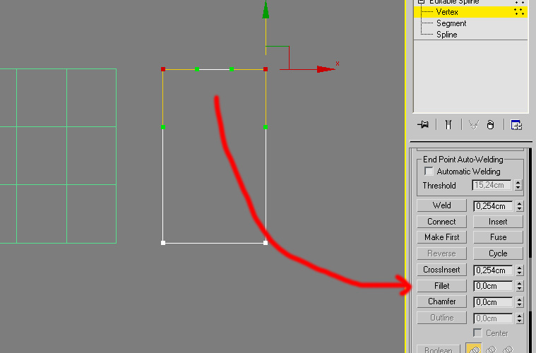

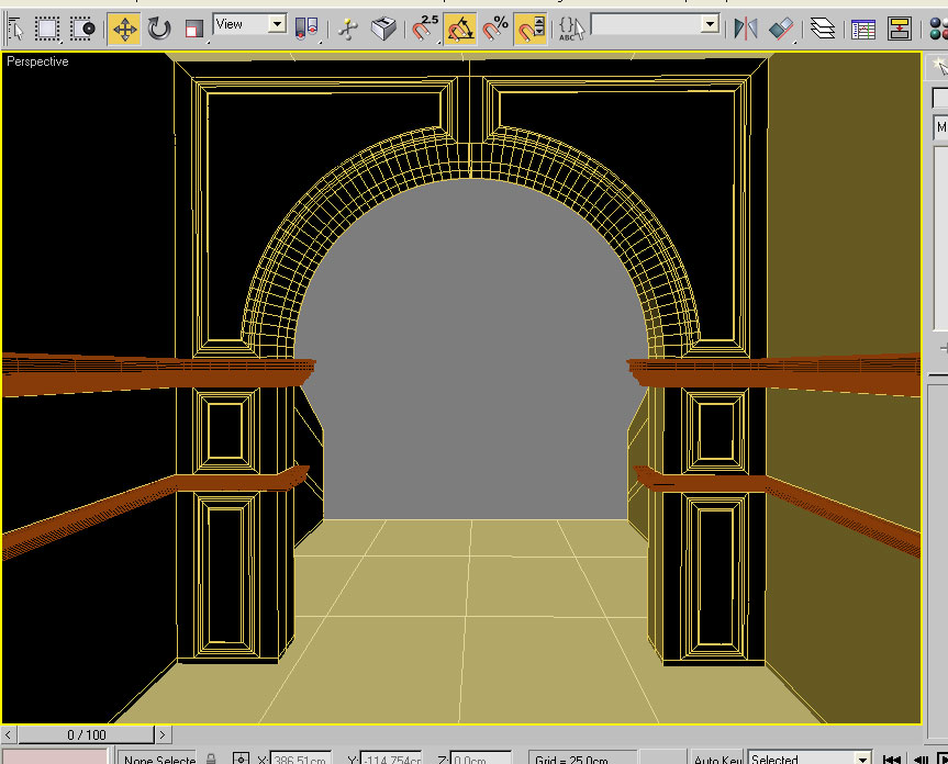

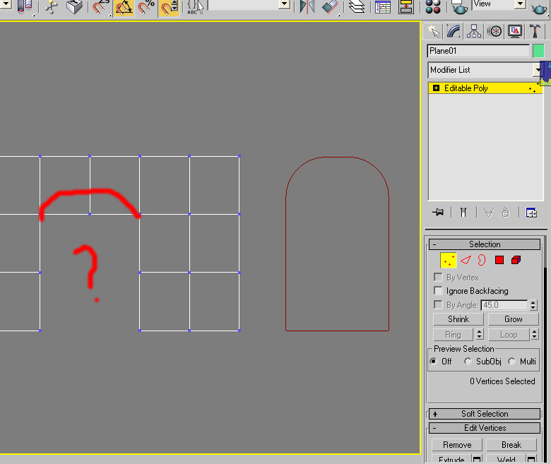

    Hola muy buenas ya no sé dónde buscar más y no encuentro esto, tampoco se si se puede hacer. Estoy poniendo en práctica modelar las fachadas con planos e ir editándolos, sin booleanas con un rectángulo y edit Spline con fillet consigo hacer el arco, mi problema es al intentar hacer todo en un plano, ¿cómo edito los vértices del plano para conseguir hacer una especie de fillet o curva? Y así luego extruir la fachada con todos los huecos incluido los curvos.
    Os adjunto unas capturas con los ejemplos de lo que intento. Un saludo y gracias por anticipado.

    En el plano? No se puede convertir a Spline y no encuentro dónde está el fillet para el plano.

    Y en vez de crear un plano y convertirlo en spline, ¿por qué no haces una Spline directamente? Vamos, digo yo.

    Bueno seguiré buscando. Anatole si esa es la otra opción está claro, simplemente pregunto si se puede hacer o no, por saberlo más que nada. Un saludo y gracias de todas formas.

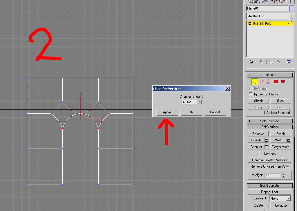

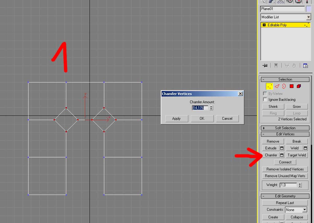

    Hazlo con chamfer sobre poly. Te recomiendo que eches un Vistazo a una técnica muy maja para hacer ventanas, sin booleanos - foros 3dpoder..
Nombre: y1.jpg
Visitas: 96
Tamaño: 61.7 KB
ID: 83329   Clic en la imagen para ver su versión completa.
Nombre: y2.jpg
Visitas: 115
Tamaño: 62.5 KB

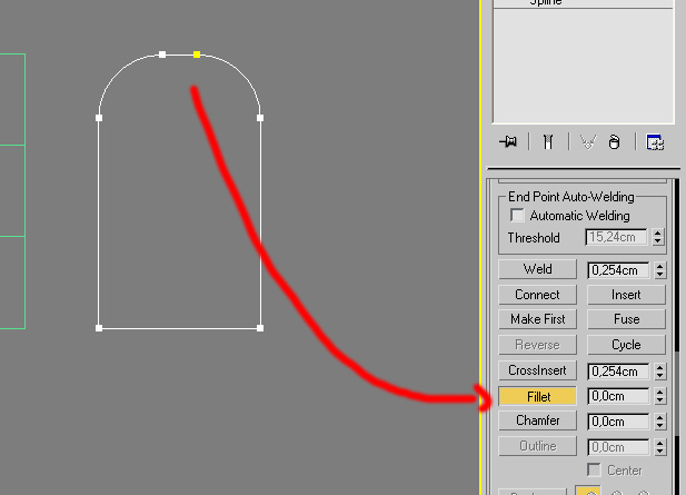

    Vale esa es la opción ok gracias dada, creo que queda la malla más limpia haciéndolo con splines como dice Anatole. Esto es lo que quería practicar al final mejor con splines. Muchas gracias y un saludo.
Nombre: 4.jpg
