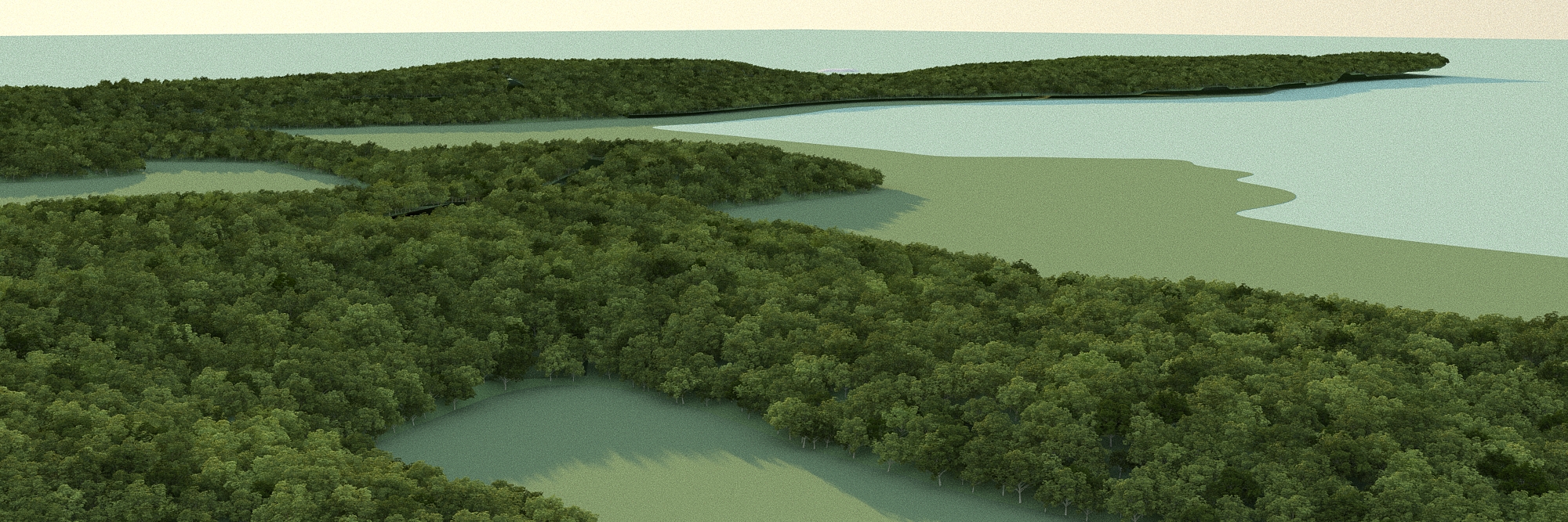

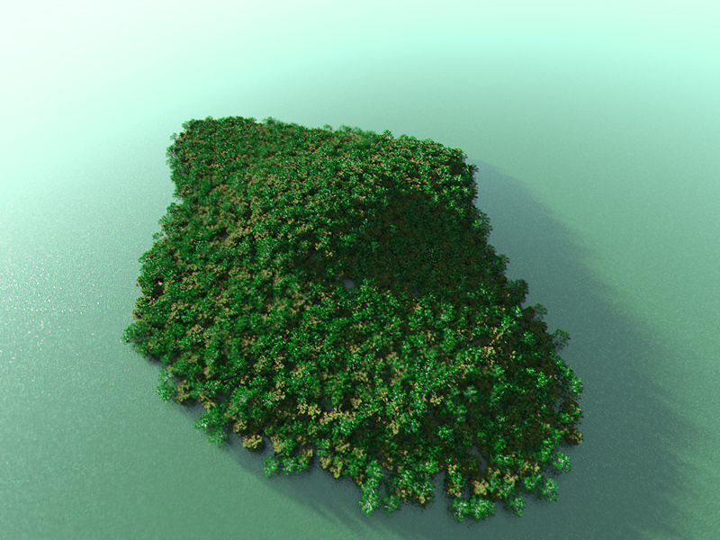

    Pues para no hacer esperar, aquí están dos imágenes que he sacado, son solo test, quería comprobar cuanto era capaz de rellenar la isla. Se rellena entera, y además esa otra zona verde, son manglares que, acabo de rellenar ahora mismo y que estoy renderizando.
    Total.100.000 + 250.000 árboles. No te digo nada y te lo digo todo.

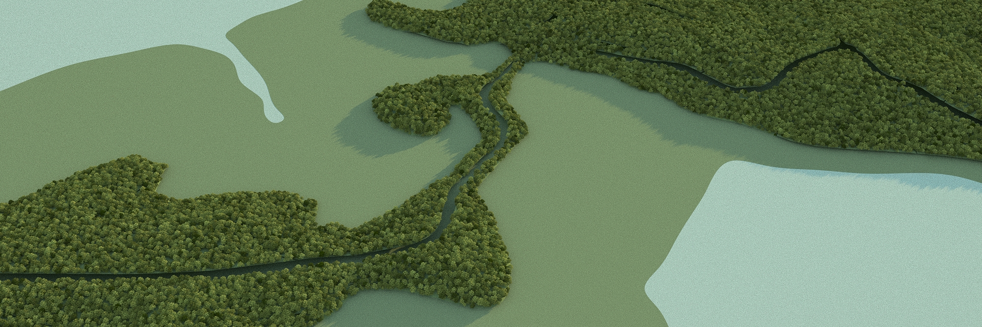

    Espera que poste la isla entera.
    100.000 árboles de 236.000 polys.
    350.000 árboles de manglar de cada uno 280.000 polys.
    Echa cuentas. (edito: 121.600.000.000)
    Cuando termine el render, lo publico.

    Una alternativa desde el pasado: 1000 árboles de 300mil caras.
    -3ds Max 6.
    Vray 1.5 rc3.
    AMD 32, 1 Gb de RAM.
    -script gratuito scatter para 3dsmax4 de Peter Watje.
    -4 árboles OnyxTree.
    Hago proxis de los árboles y los distribuyo con el scatter utility.
    Lo que hace es ir creando instancias, una a una, de tus proxies, en hacer mil tarda un par de minutos en esta máquina.
    Editado: quito imagen fea y desconcertante y me remito a imagen clara y bonita un mensaje más abajo.
    Última edición por dadaa; 13-09-2008 a las 21:37

    Mismos datos salvo, 6.000 árboles proxy de 300mil caras.
Nombre: LaIsla.jpg
Visitas: 1646
Tamaño: 346.1 KB

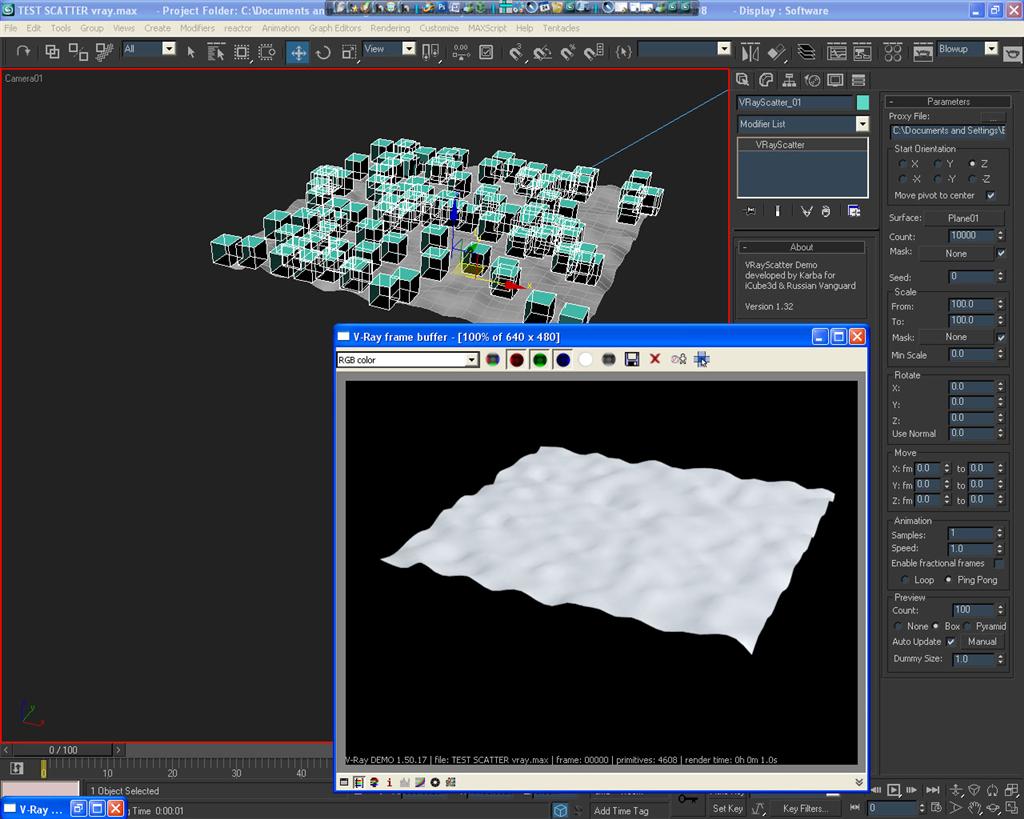

    Outsider sé que has dicho que el Vray scatter es solo para el 3ds Max 2009, pero por probar esta maravilla lo corrí en 2008 y si me funciono, pero no me renderiza nada, no sé si es por ser el 2008 o tengo que tocarle algo más?
    Realice un proxy y es el que utilizo en el Vray scatter, en escena solo tengo mi terreno y el scatter con el proxy, si coloco otro proxy solo así y no por medio del VRayScatter, se me cierra el programa, he investigado un poco, pero no llegue a nada.
    En cuanto al script Laydowtres, si no estoy mal; la distribución de los objetos la tengo que hacer yo mismo, el script solo me los colocara en el terreno o es que ya lo han mejorado?
Nombre: testscattervray 01 (Large).jpg
Visitas: 657
Tamaño: 120.2 KB
