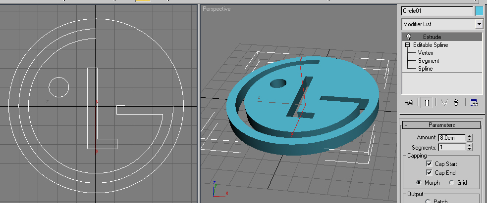

    Pues así a lo rápido y chapucero. He puesto el logotipo en el visor frontal. He hecho el cilindro con poca altura. La l, la g y el ojo con líneas extruidas atravesando el cilindro principal para terminar haciendo el booleano.
    A mí me sale esto.

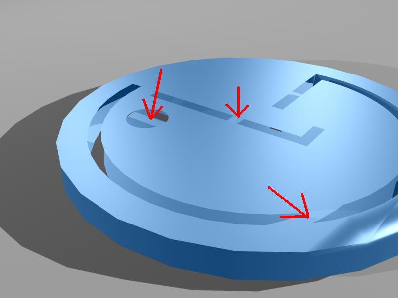

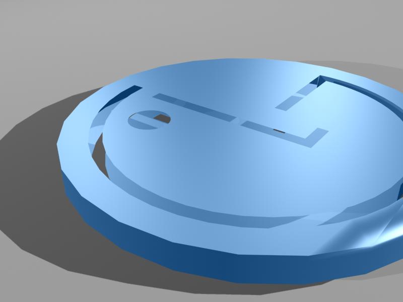

    Gracias a todos. Berlín, si el problema es que cuando hago las letras con splines y las extruyo y después booleano, el logotipo no queda cerrado como si fuese macizo, y al ser para una imagen en perspectiva queda fatal. Saludos.

    Si, tienes razón, ahí va.

    Antes de convertir el cilindro base en booleano deberías aumentar los lados. De manera predeterminada viene en 18 caras. Auméntalo por lo menos en 50. Así quedará más suave.
    Lo que no sé o no entiendo es lo que te marco en el render. ¿cuántas splines has hecho?

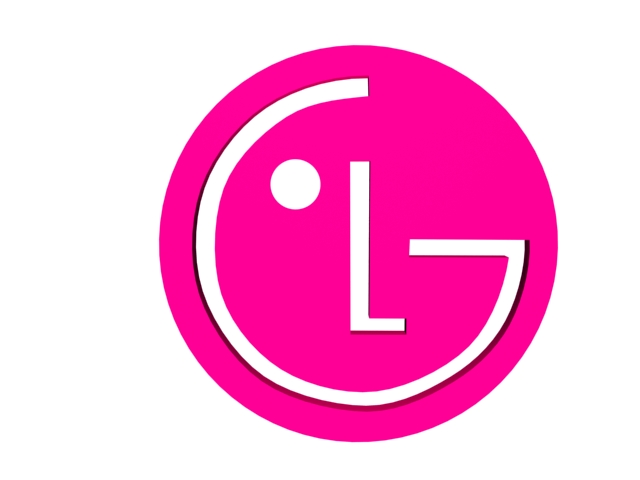

    Yo vuelvo a hacer política anti-booleana. Con tres círculos concéntricos, uno para el ojo y tres rectángulos se tiene la forma base, luego los unes en una única Spline y te pones a arreglar vértices y aristas y extruyes, y acuérdate de poner la interpolación de la Spline en adaptativa para que salga perfecta.

    Me parto con vosotros. Gracias a todos por el interés. Anatole como consigues unir los splines? Es que me siguen quedando cada uno individualmente.

    Coges una, la que más rabia te dé, si es primitiva (tipo círculo, rectángulo, etc) la conviertes en Spline editable, y luego, en la pestaña de geometría de la Spline le das a asociar o asociar múltiple (attach si lo tienes en inglés) y vas eligiendo las demás splines, luego es cuestión de elegir en vértice, segmento o Spline y vas quitando segmentos, luego coges los vértices y vas conectando y soldando hasta que tienes la forma que quieras.
    Ten cuidado con los vértices que, siempre te encuentras con alguno más de la cuenta, cuando lo tengas, cuenta los vértices que ves y haz una selección múltiple y mira la pestaña de selección para ver que coinciden los números, más de una vez me ha pasado que tengo vértices duplicados y luego al extruir salen cosas raras.
