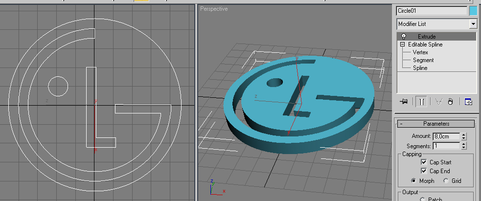

    Pues así a lo rápido y chapucero. He puesto el logotipo en el visor frontal. He hecho el cilindro con poca altura. La l, la g y el ojo con líneas extruidas atravesando el cilindro principal para terminar haciendo el booleano.
    A mí me sale esto.

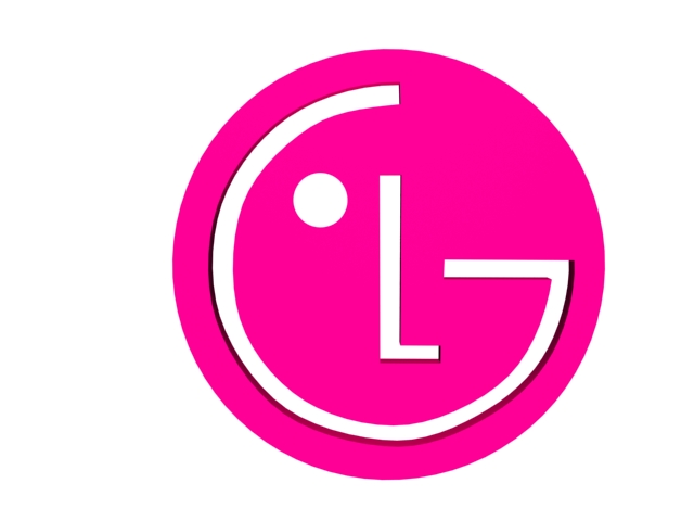

    Gracias a todos. Berlín, si el problema es que cuando hago las letras con splines y las extruyo y después booleano, el logotipo no queda cerrado como si fuese macizo, y al ser para una imagen en perspectiva queda fatal. Saludos.

    ¿Cerrado como si fuera macizo? Pues no entiendo. Sube un ejemplo, ¿no?

    Modelado logotipo lg
    Si, tienes razón, ahí va.

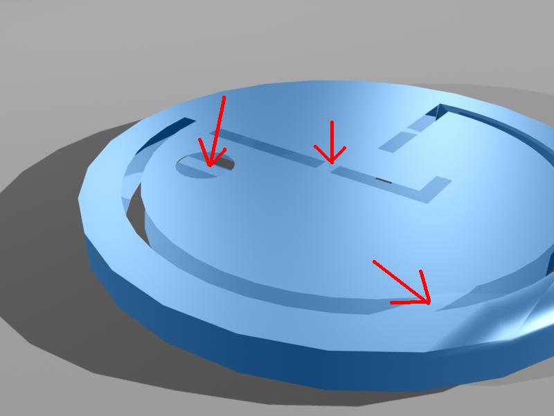

    Antes de convertir el cilindro base en booleano deberías aumentar los lados. De manera predeterminada viene en 18 caras. Auméntalo por lo menos en 50. Así quedará más suave.
    Lo que no sé o no entiendo es lo que te marco en el render. ¿cuántas splines has hecho?
