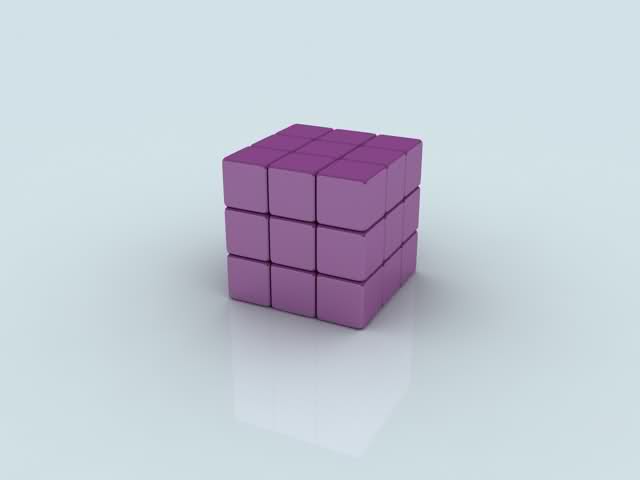

    Hola necesito que me ayuden a lograr este tipo de superficie blanca que se difumina en el espacio y hace reflejar el objeto en el suelo, antes podía hacerlo cuando renderizaba con Scanline de 3ds Max con la Sky light, pero ahora con Vray no he podido lograr este efecto agradecería mucho que me ayudaran.
    Ocupo Vray 1.5rc2 para 3ds Max 8. Gracias.
    Adjunto imagen de ejemplo.
