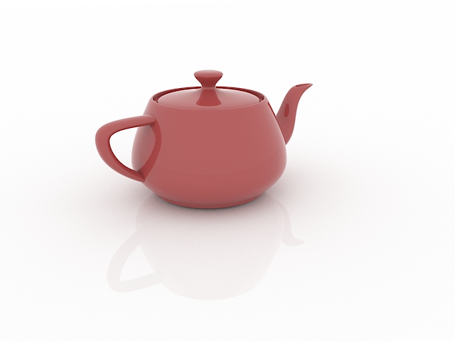

    Hola necesito que me ayuden a lograr este tipo de superficie blanca que se difumina en el espacio y hace reflejar el objeto en el suelo, antes podía hacerlo cuando renderizaba con Scanline de 3ds Max con la Sky light, pero ahora con Vray no he podido lograr este efecto agradecería mucho que me ayudaran.
    Ocupo Vray 1.5rc2 para 3ds Max 8. Gracias.
    Adjunto imagen de ejemplo.

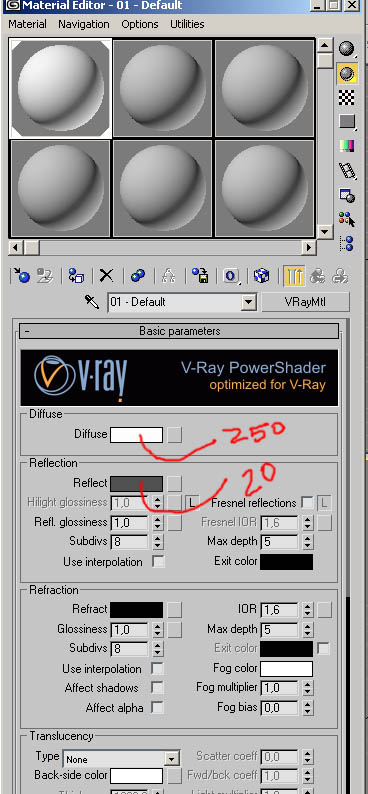

    Superficie blanca que refleja Vray?

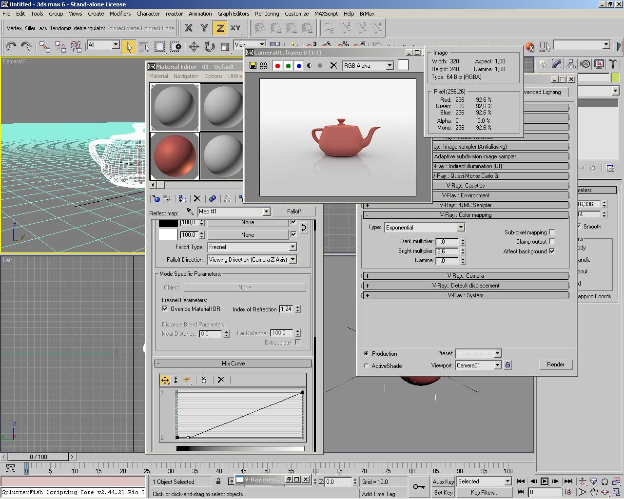

    Pues, supongo que, quieres un material Vray, con color blanco 250 y debajo, en reflexión, quizá un negro-grisáceo de 20 o así.

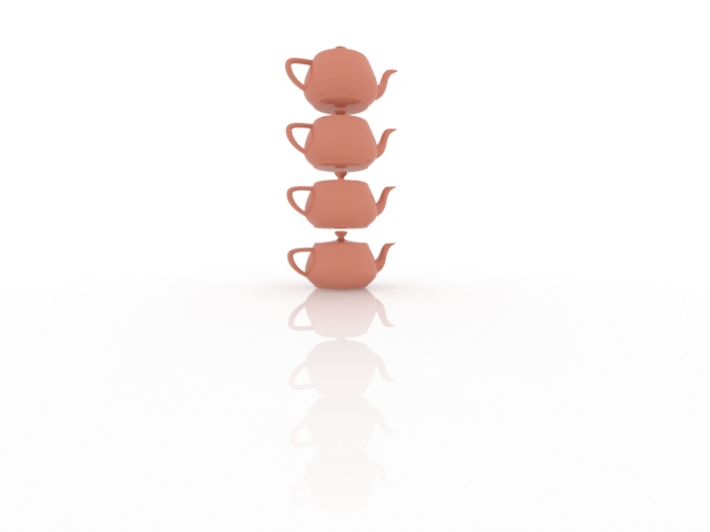

    Lo único que hice fue:
    1-poner el renderizador Vray.
    2-poner el fondo blanco.
    3-hacer un plano.
    4-hacer el material blanco con reflejo, y ponerlo al plano.
    5-hacer una tetera.
    6-hacer el material de la tetera, y ponerlo a la tetera.
    7-configurar el render para que no use luces, tenga GI, tarde poco y quede bonito.
    8-renderizar.
Nombre: blanco.jpg

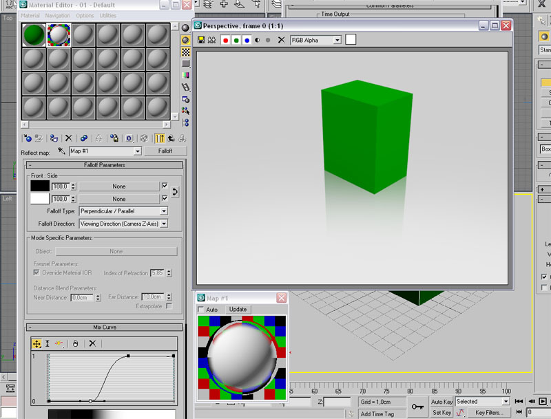

    Mira es algo que a mí también me interesaría saber. Dada en tu caso (la imagen que has puesto) el reflejo es homogéneo, lo que quiere es que cuanto más próximo al objeto más se note el reflejo y cuanto más aleje se vaya disolviendo el reflejo hasta desaparecer.
    He hecho la prueba tal y como has dicho y me sale como a ti:
    Yo creo que se tiene que hacer con el fall of, pero por mucho que he probado no lo he conseguido.

    Pues en el material Vray (en este caso el que le has aplicado a la base) baja el refl, glossiness justo debajo de la reflexión, cuanto más bajo más difumina. Prueba con un 0,9 a ver qué tal y ve bajando para hacer pruebas. Saludos.

    Senior Teapot
    Dec 2007
    2,458
    598
    442
    Para hacer que se comporte como un plástico, un vidrio o una superficie barnizada o mojada, tienes que poner un fall of en la casilla del reflejo, donde antes pusimos un negro 20.
    Eso hace que cuando lo mires de lado refleje más que de frente, no es lo que pides, pero creo que es lo que quieres, lo que has descrito, sin embargo, se haría tal como dice formas3d.
    [editado].
    La configuración que yo he usado para el fall of sería:
    Color de arriba: negro 0.
    Color de abajo: blanco 255.
    El tipo, lo cambias de paralelo/perpendicular a fresnel.
    Y bajaría el IOR de 16 hasta 13.
    Cambia los valores y haz pruebas para ver el efecto, la posición de la cámara es muy importante aquí.

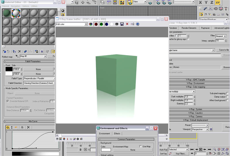

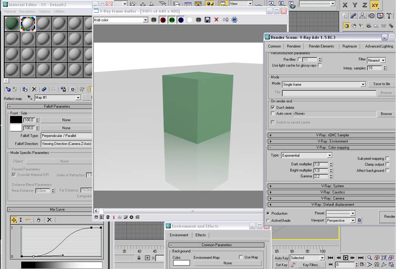

    Otra forma de controlarlo, si no quieres depender del ángulo de la cámara es usando el mix curve.

    My Member
    Jan 2008
    348
    Sigue sin ser correcto puesto que el tono del sueno cambia igualmente con la posición del suelo respecto a la cámara observa en tu imagen como el suelo arriba es más oscuro que abajo (respecto de la imagen).
    Eso es sólo por el color del entorno que ha puesto Turanian y según se aleja el plano, se refleja más, si hubiera puesto fondo blanco, se aclararía.
    En mi ejemplo, si mi plano fuese gris en vez de blanco, cerca se vería gris y lejos blanco.
    (Por el ángulo que forma la cámara en cada punto).
    Turanian: buen apunte, las curvas son estupendas.
