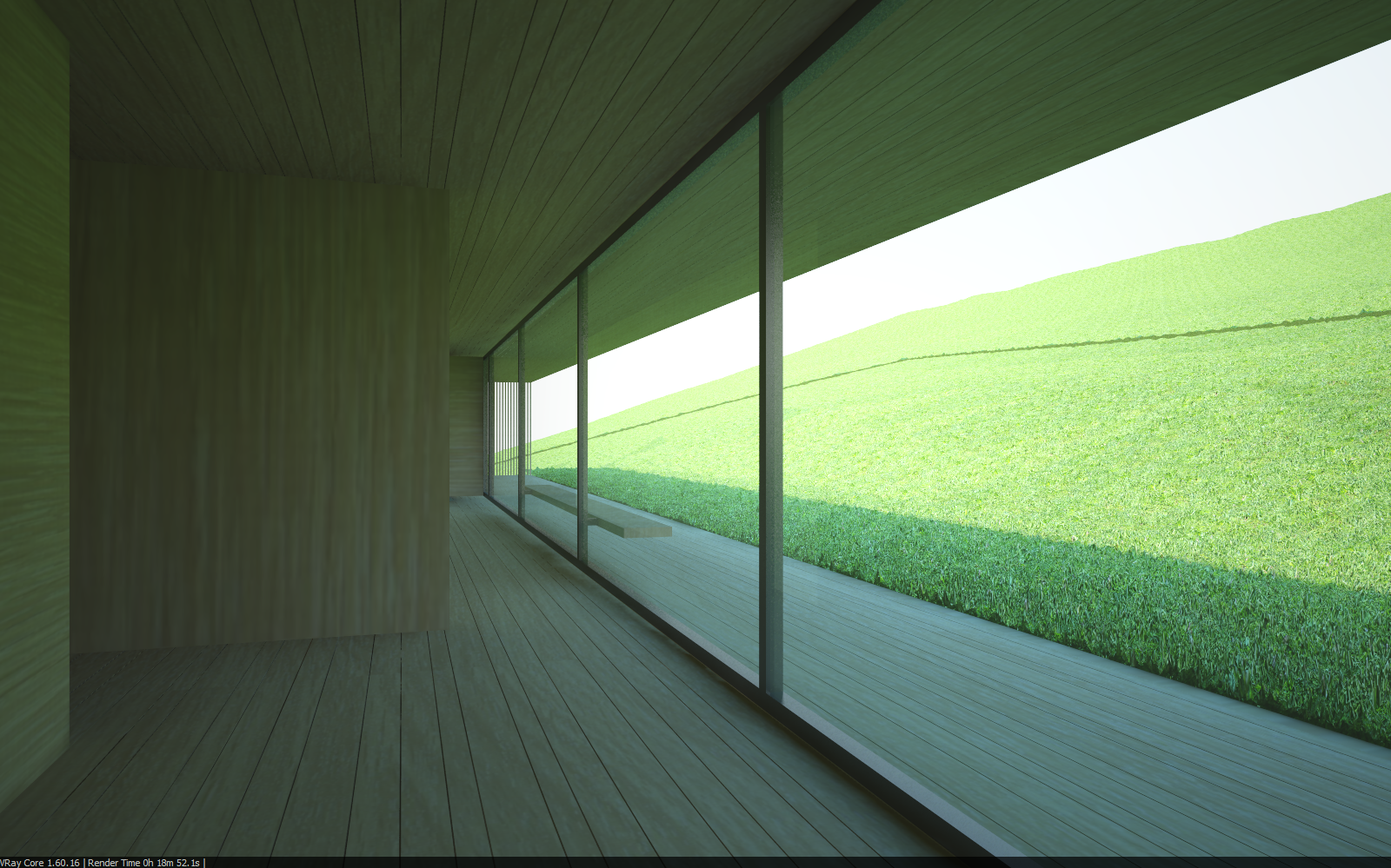

    Hola chicos, tengo una pequena pregunta qué no sé si es referente al material o a la iluminación (Vray con Rhino). El caso es que estoy haciendo esta vista interior, y por ahora no va mal, creo que he conseguido un césped bastante majo. Pero el problema es evidente, el sol refleja en el césped y toda la casa se ilumina en verde, alguien sabe cómo puedo solucionarlo? En el material he deseleccionado las casillas Trace Reflexión y Trace Refraction dentro de la pestána Opciones, pero parece ser que, no es eso.

    Mil gracias de antemano.
    Se acepta cualquier otra crítica y consejo.

    No trabajo con Rhinoceros, pero en 3dsmax pasa exactamente lo mismo.
    La irradiación de colores entre elementos es perfectamente normal y real hasta cierto punto, y es debido a la iluminación indirecta. En la configuración de V-Ray, Indirect Illumination (GI), Post-processing, tendrás valores de Saturation y Constrast.
    Los valores de saturación 0,0 haría qué la iluminación indirecta sea gris, valores superiores a 1,0 harán que aumente la saturación de colores en la iluminación indirecta.
    Baja el valor de Saturation que viene por defecto en 1,0 a 0,7-0,6 hasta qué te guste el resultado. Un saludo,.
