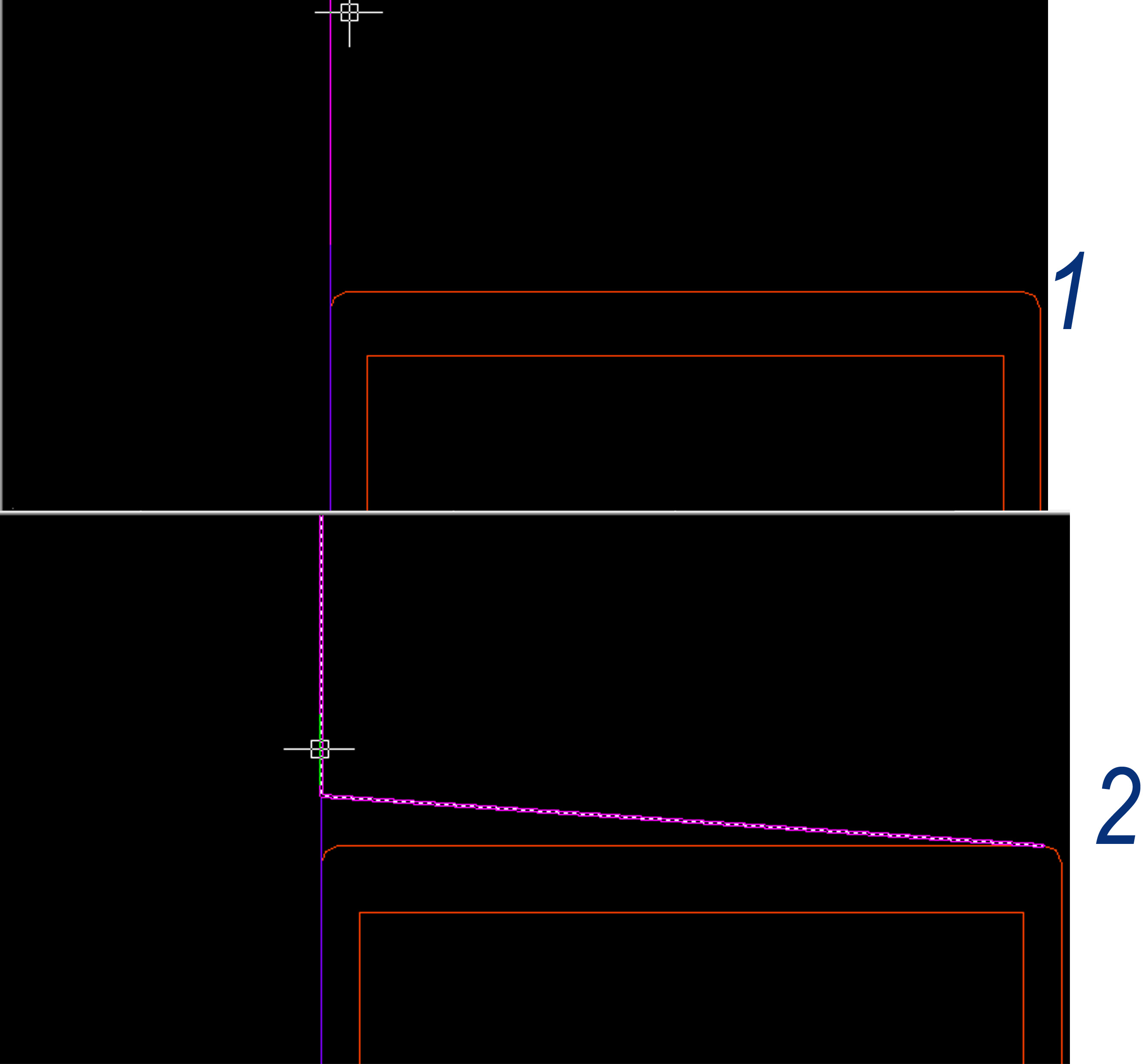

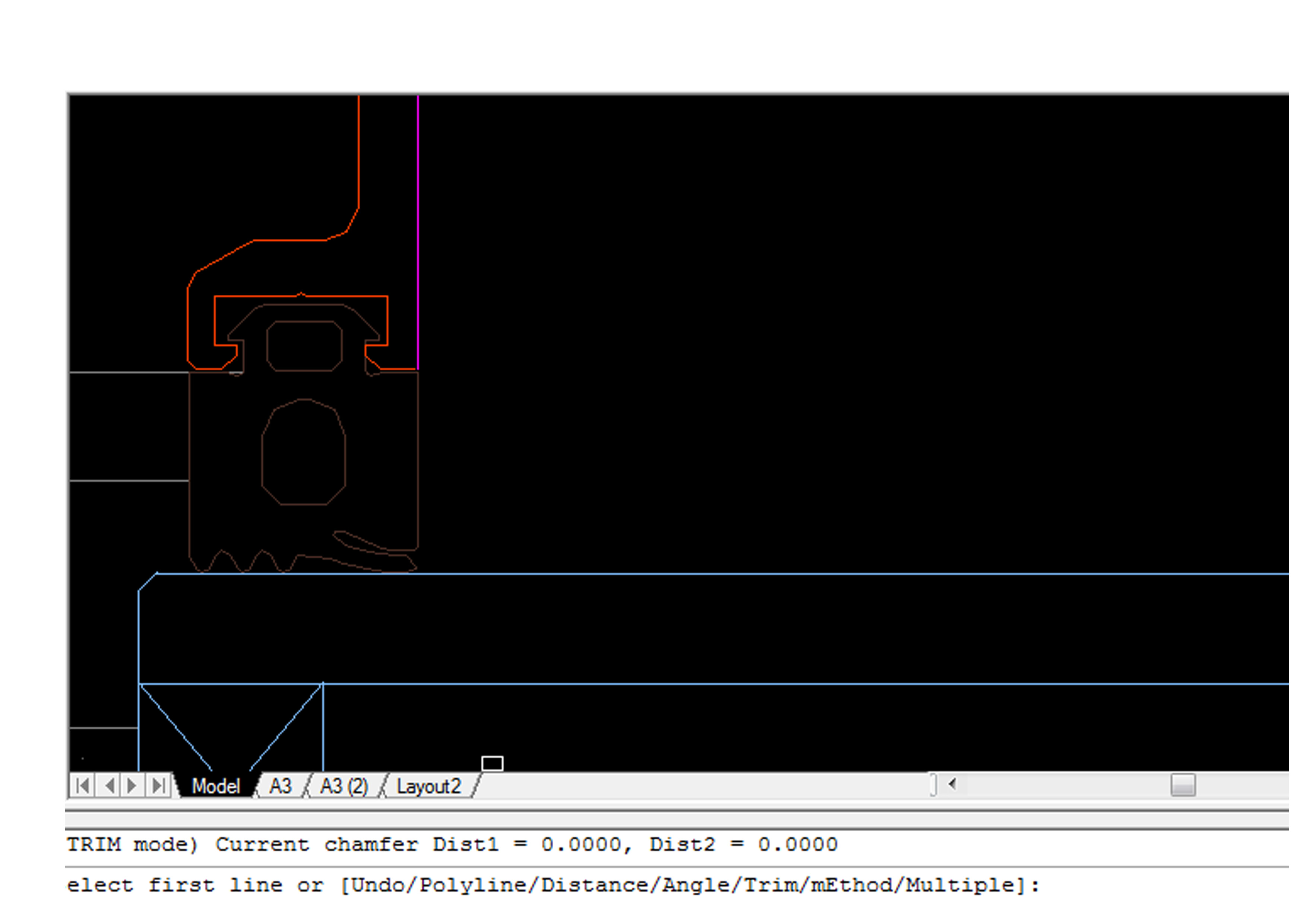

    Aquí estoy de nuevo con una duda más, y es que desde hoy a la tarde el comando chamfer me ha empezado a hacer cosas raras. Tengo que cerrar un espacio con una polilínea para hacer el rayado de una habitación (tengo bloques y estos me dan problemas y por eso lo hago), como decía cojo y empiezo haciendo una polilínea y voy haciendo chamfers y así se van uniendo los pedazos a mi polilínea, en la fotografía la línea rosa es la polilínea y le tengo que unir la roja. Le doy a chamfer y me hace lo que se ve en la imagen2. Es raro porque la distancia del chamfer está a 0 en las dos distancias. ¿Por qué puede pasar esto? Qué he tocado mal para que me haya cambiado la forma de actuar el chamfer. Como se ve en la imagen 2 las líneas me las une en ángulo.

    ¿Qué chamfer quieres hacer indicando distancia 0?

    ¿Cómo? No te entiendo. Quiero unir la línea roja con la rosa con una distancia de cero. La única solución que me deja es alargar la línea rosa hasta la horizontal de la roja, darle al chamfer y se me unen, pero es un trabajo extra eso de alargarlas.

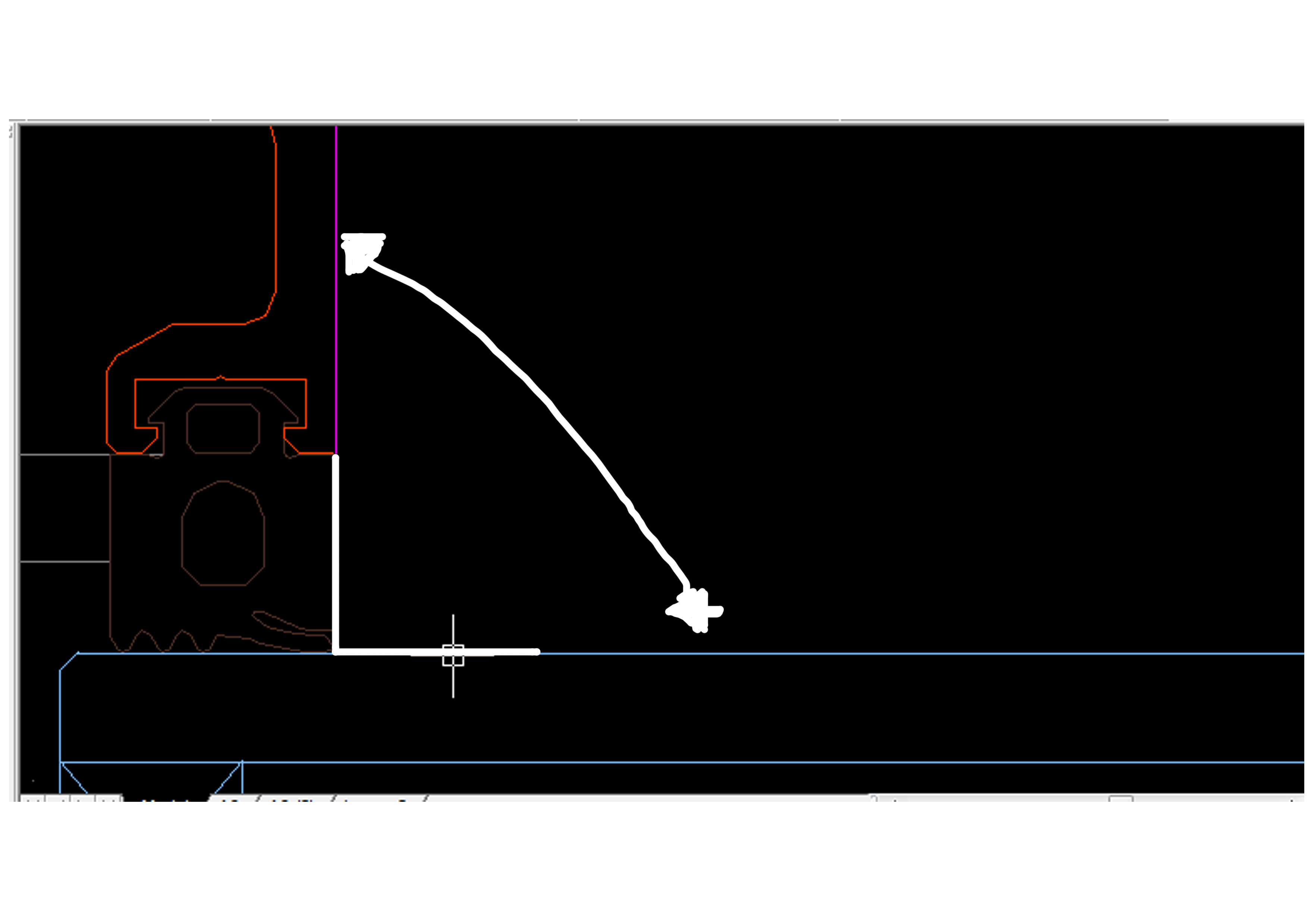

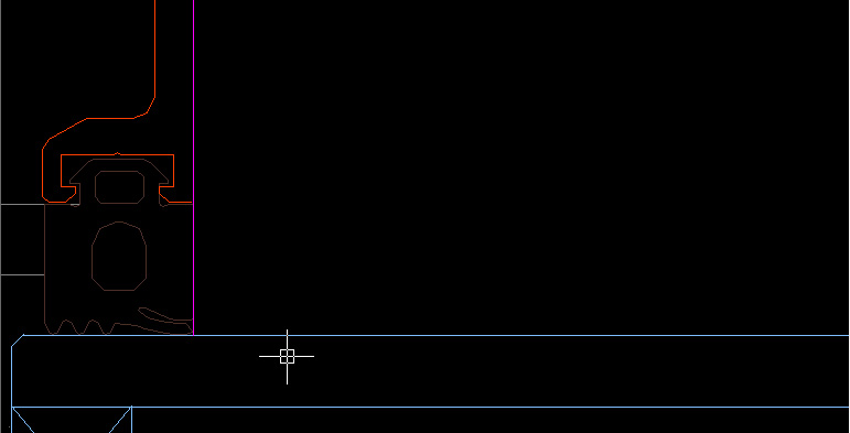

    Otro ejemplo quiero unir la línea rosa y la azul clara con un chamfer. Para más datos la línea rosa en una polilínea y la azul una línea normal. Me pone que está en trim mode no sé si es eso o que es. Gracias.

    Pero ¿y ese arco que tienes a la izquierda de la recta roja? ¿es un arco sin más o forma parte de algún objeto junto a la recta? Comprueba también que todo está a la misma cota z, eso puede ser fuente del error.
    No sé, nunca he utilizado ese método para unir líneas en una polilínea. Yo uso el comando editpol.

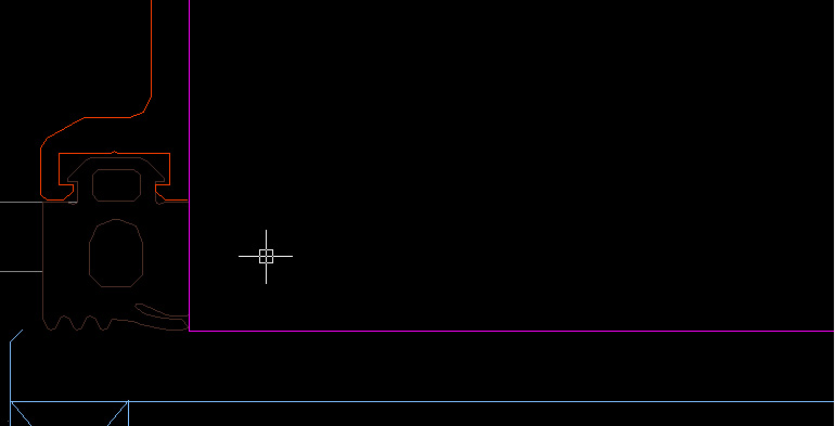

    Y lo que me refería antes, si alargo el rosa hasta el azul y le doy a chamfer, me lo hace bien sin moverse ninguna de las líneas de su sitio.

    Yo lo utilizo porque a veces las dos líneas no se tocan y no sabes con editpol porque no se te unen y hasta ahora me ha dado resultado.

    Si la rosa es un bloque no se puede o da fallos, a no ser que hagas un explode. De todas nunca me ha salido algo tan raro y uso el mismo método de chaflán en vez de alargar y recortar.
    2 cosas:
    -intenta seleccionar una línea y luego la otra, deshacer (si sale mal) y prueba a la inversa, que el AutoCAD es muy pavo para muchas cosas.
    -usa capas y explota los bloques que den fallos.
    De todas es muy raro, tendría que intentarlo para darte alguna solución más de las causas.
    Venga 1 saludos.

    Esas líneas no son bloques, la línea rosa va por encima de un bloque sin serlo. Menudo problema que tengo.

    Tengo todo explotado, pero cuando utilizo parte de una biblioteca(lo que se ve en las imágenes que he adjuntado es la carpintería de una ventana) es cuando me hace esas cosas raras sino no me las hace. Solución: no utilizar esas líneas que son parte de esas bibliotecas. Pero raro es de cojones. Gracias a los 2 por las respuestas, si se os ocurre algo me lo ponéis que voy a estar atento.

    Como te dice Fiti, en primer lugar, comprueba que todas las líneas (su inicio y su final) están en la cota z=0, quizá esos bloques de la biblioteca estén en 3d y estés intentando unir una línea que está en una cota diferente de la otra.

    Porque no subes el dibujo y explicas mejor (si puedes) lo que quieres hacer, me da la impresión de que te estás complicando la vida con la forma de hacer la polilínea.
    Quizá así pueda ayudarte.

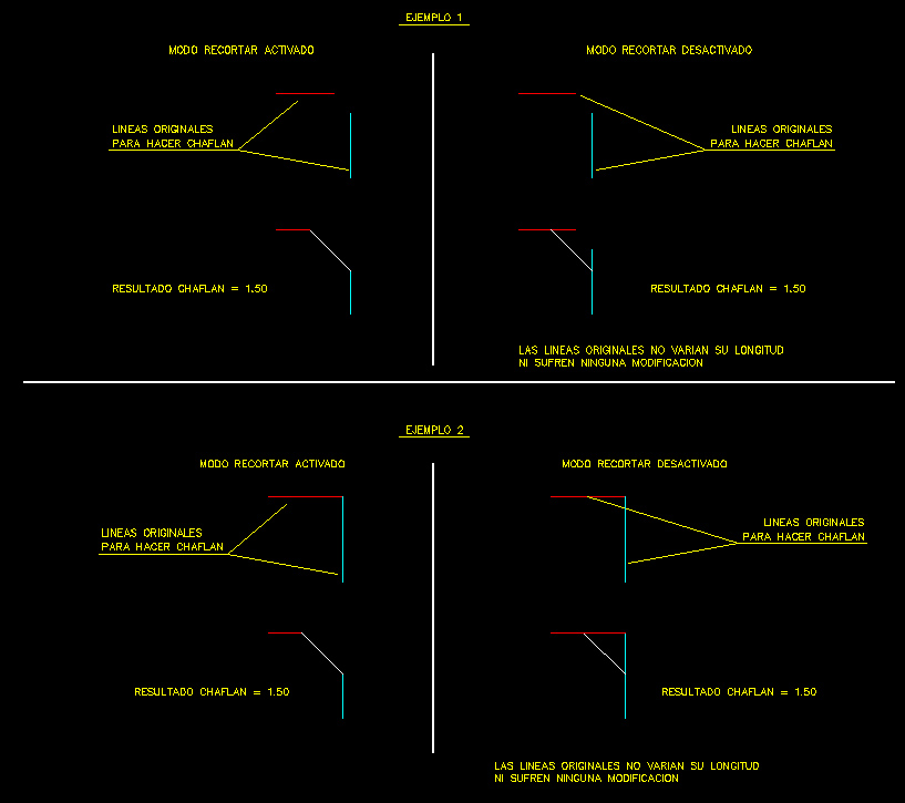

    Te aclaro lo que quiere decir trim mode (modo recortar). Si estas en modo recortar, lo que sucede cuando haces el chaflán con una distancia distinta de 0 es que las líneas se recortan para formar el chaflán; esto no sucede (aunque lo tengas activado) si el chaflán es de distancia =0.

    Yo normalmente los chaflanes el 99.9% los utilizo para el caso que he comentado, unir 2 polilíneas que con _pedit no consigo, creo que, en este caso que estoy teniendo problemas es a causa de las líneas explotadas del bloque, (algo deben tener), en este caso he tenido que unir las líneas con alargar y acortar con el trabajo que ello ha supuesto. Pues Frank solo te lo voy a agradecer (lo del ejemplo) ya que tengo el f1 en inglés y algunas cosas no las pillo. Igualmente os agradezco a todos la molestia de haberos leído todo y haber respondido.

    Aquí te adjunto una imagen para que veas la diferencia entre estar en modo recortar o en estar desactivar recortar (así es en castellano).
    Otra cosa, no sé si conoces el comando contorno (en inglés no sé cómo será), este te hace una polilínea automáticamente pinchando en el interior de un contorno cerrado, aunque también puede dar problemas en determinados casos.

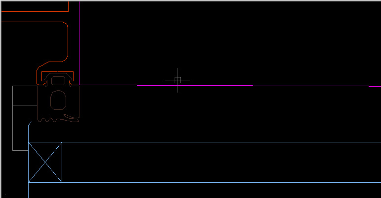

    Aquí te subo el archivo. La polilínea rosa es lo que quería conseguir (tuve que hacerla con alargar y cortar. Debajo están las carpinterías de las ventanas, que son las que a mí me dan problemas.

    Gomesil, ya he visto tu dibujo y en principio yo he intentado empalmar lo que tú comentas y a mí no me da problemas; sí veo que tienes, para mí gusto, el dibujo un poco engorroso. Por ejemplo, yo no hubiese explotado los Marcos de las carpinterías, pues tienen varios componente, tales como la goma, que está dibujada con muchas líneas y muy pequeñas para la escala general del dibujo, esto da muchos problemas para intentar hacer una polilínea con el comando contorno.
    Pero en cualquier caso, yo hubiese optado por hacer una polilínea directamente, vértice a vértice, creo que, en este caso sería lo mejor y tampoco se tarda tanto, ya que, configuras el Refent con las opciones adecuadas y lo puedes hacer relativamente rápido.
    También haría los muebles que parecen ser librerías (son un rectángulo) por medio del comando rectángulo, si tienes que designarlos es mucho más fácil siendo una única entidad que si está formado por 4 entidades como es tu caso.
    Bueno, siento no poder ayudarte en aclarar que es lo que te pasaba a ti realmente, porque todo está a cota z=0, y no le veo explicación, solo pienso que te complicas la vida con polilíneas y líneas. Intenta, siempre que se posible, usar polilíneas o líneas, una de las dos.
