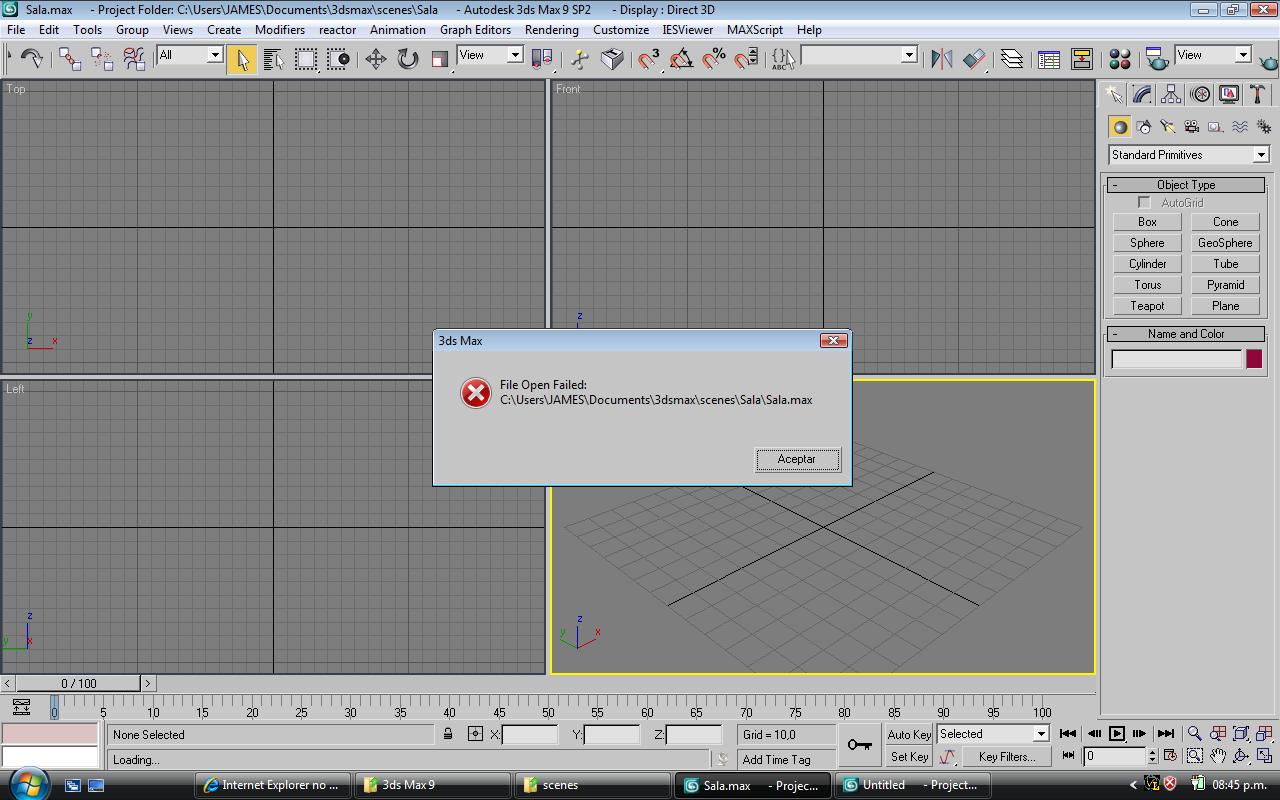

    Buenas noches. Estaba trabajando normalmente con una escena en 3dsmax 9, guardé el archivo, cerré el 3dsmax y al volverlo a abrir me saca el siguiente mensaje que hay un error al abrir el archivo.
    Que hago, estoy muy preocupado. Gracias.

    Trata de aplicar un merge en un archivo nuevo. Saludos. Edito: pero que torpe puedo ser, desde luego, de hecho, me ha salvado varias veces, ¿cómo pude olvidar mencionártelo?
    Me da gusto que lo hayas solucionado. Saludos.

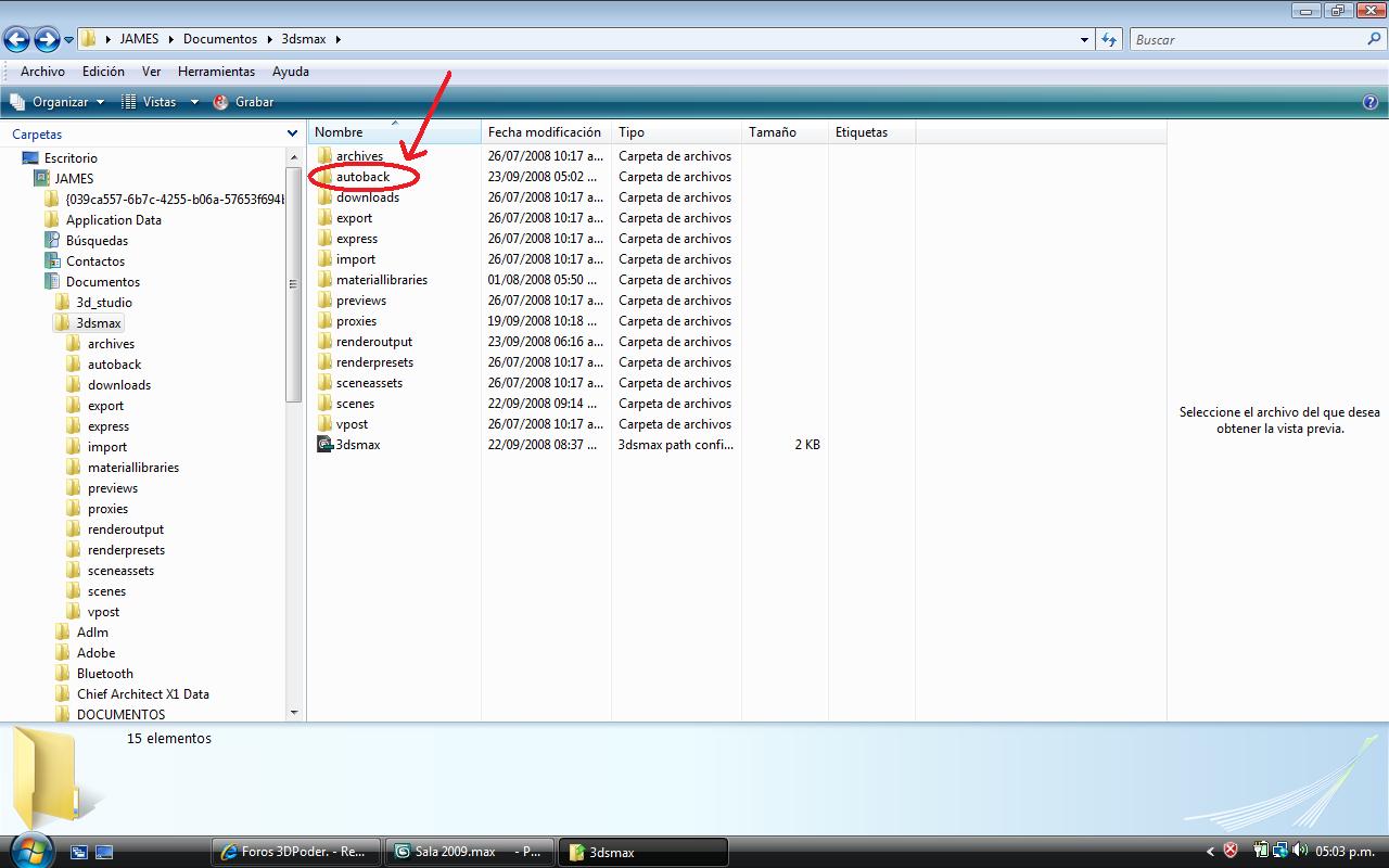

    Muchas gracias Rappaniu, lo intenté así, pero no me funcionó. Pero ya está solucionado y espero que lo siguiente le sirva a la comunidad.
    Cuando se instala el 3d Studio max se crea una serie de carpetas en mis documentos, una de ellas se llama autoback. Allí hay copias de seguridad que el programa automáticamente las guarda, y allí estaban dos copias de seguridad de mi archivo, solo perdí lo que hice en el último minuto de modelado, pero es mejor que perder un trabajo de más de 50 horas.
    De todos modos, gracias.
    Silkwhite.
