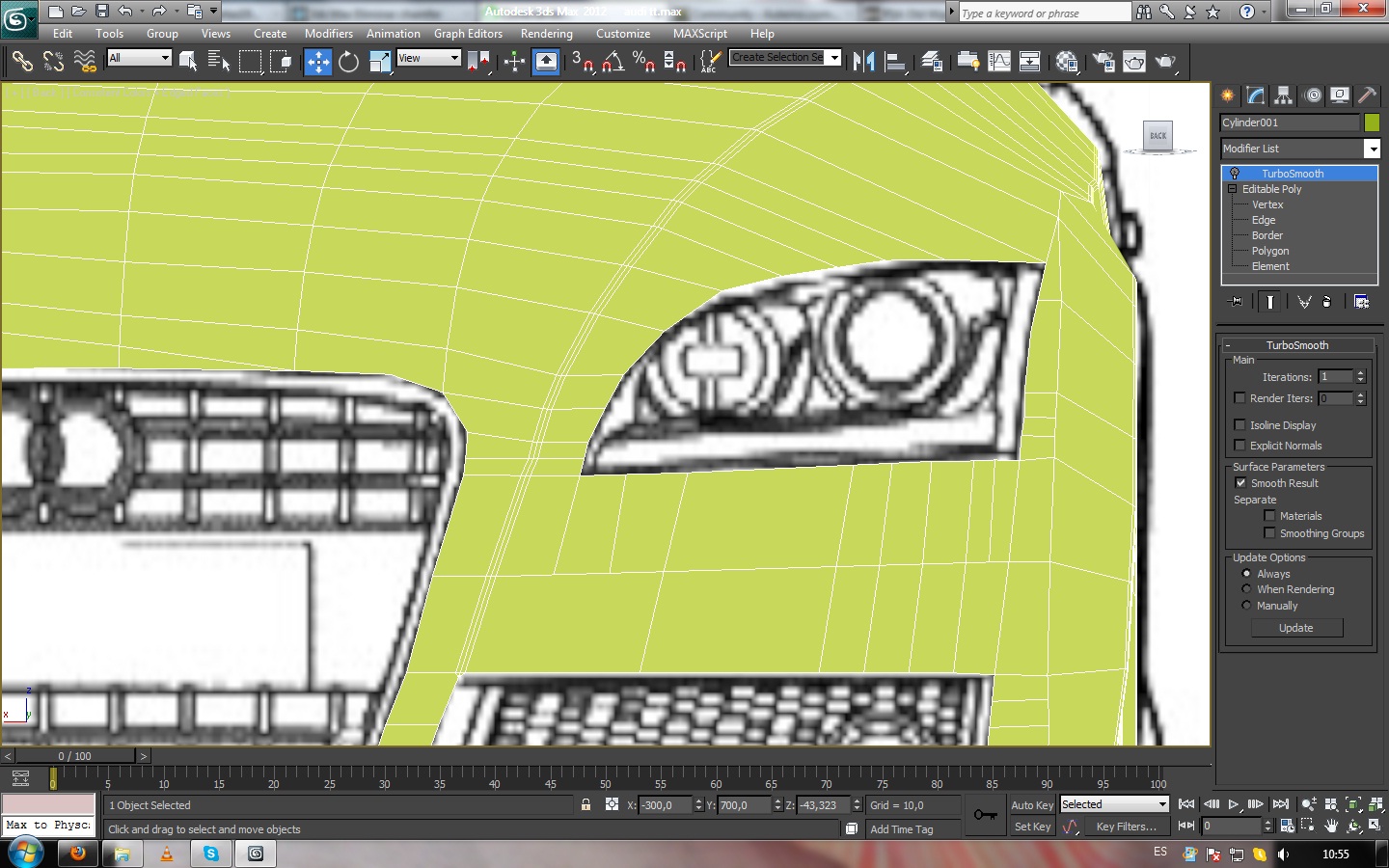

    Pues eso. Tengo un objeto y quiero eliminar el chamfer y no sé si se puede hacer o no. Gracias.

    Hombre; pues por poder; si vas seleccionando las aristas, y las vas borrando una a una.
    Aunque depende cómo sea, igual es más rápido borrar unas caras y crearlas de nuevo.
    Ayudaría una imagen alámbrica del chamfer en cuestión, y saber en que versión de 3dsmax estas.
    Igual con las graphite tools puedes seleccionar más rápidamente las aristas.

    Si conservas el histórico, bórralo desde ahí.

    Buenas, selecciona las aristas que quieres unir, con el botón control pulsado pincha sobre vértice con esto se seleccionaran los vértices que estuvieran en conexión con las aristas seleccionadas. Ahora dale a Weld y juega con el threshold hasta qué se suelden. Un saludo.

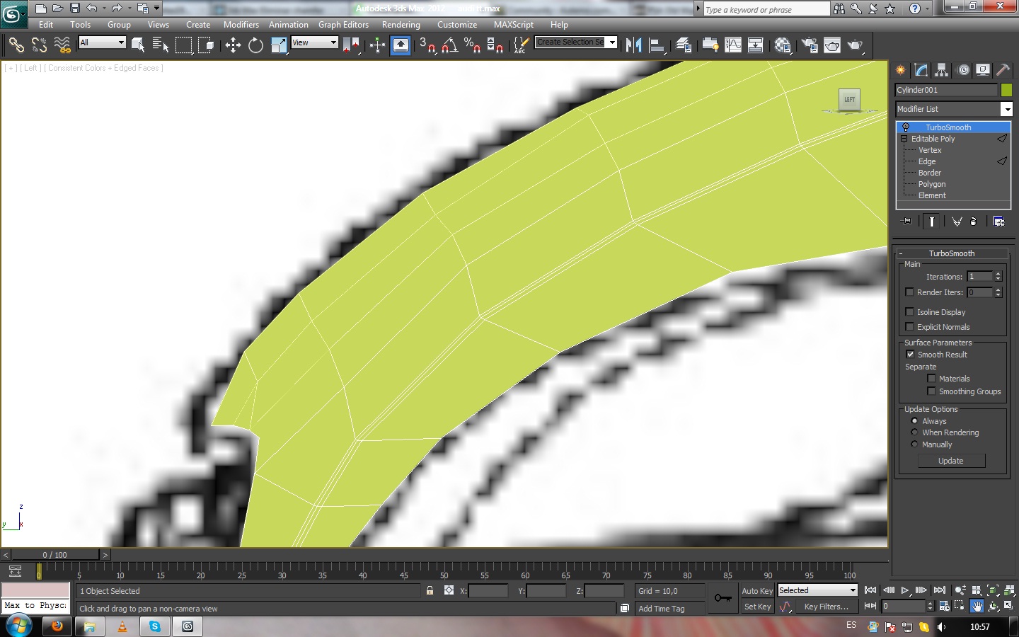

    Aquí os pongo la imagen para qué me comentéis. Soy novato así que, puede que no este muy bien.

    En vertex selecciona operación CUT, conviertes el triángulo en un cuadrado y eliminas (Remove) vértices y Edge que te sobren.

    Gracias a todos. Al final lo he solucionado. Muchas gracias
