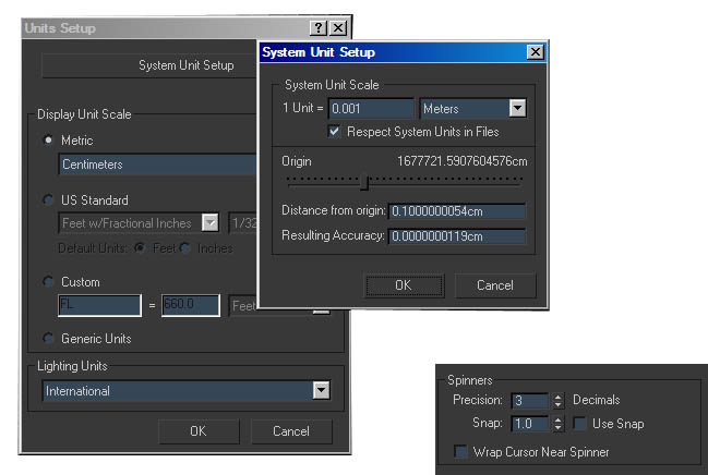

    Yo en preferencias de spinner tengo.
    3 decimals. Snap a 1 y todo desmarcado. Y suelo trabajar en centímetros, mira a ver porque si me funciona y antes no.

    No tengo ahora aquíel 3ds Max de tarde sigo mirando a ver. Las dos únicas cosas que tienen que ver con unidades y tal, están o en unit o en prefernces del customize, o sea que, si no es ahí, supongo que, será lo que tú dices.
    Luego te subo unas capturas para que veas como lo tengo yo, a ver si así si.
    A mí lo que me pasaba es que, si tenía, por ejemplo, la posición x en 2 luego la quería cambiar a 2.01 por poner un ejemplo, no me hacía ni caso y lo dejaba en 2.
    Pero si estaba, por ejemplo, en x-1000 y luego lo movía a x-2.01 si me hacía caso.

    Uins creo que nos estamos liando. No es que no funciones el Snap, es que, al meter un valor mediante el teclado, el max no te hace caso. ¿es eso ¿no?
    Mira Diego, el tema de unidades, no sé por qué yo lo tengo así y funciona.
