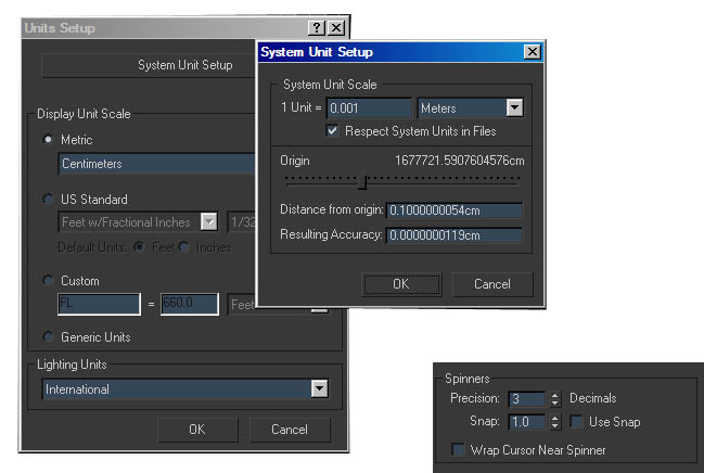

    Jurr. Lo encontré. No es ahí aunque no entiendo muy bien porqué.
    SI EL GIZMO TE "DESAPARECE" DEL MAX DALE A LA X
    Respuesta para a los que nadie contesta
    Jul 2002
    1,997
    105
    86
    Problema con la entrada numerica
    Es en customize/units set up. Me explico mejor. A mí lo que me pasaba es que los últimos decimales (lo tengo configurado a 3 por defecto) daba igual so que arre si los quería modificar por teclado que no me hacía ni caso.
    Pues bien vete a customize/units set up.
    Luego system unit setup que por defecto yo la tenía en uno, la cambié a 0.001 y sí que puedo modificar ya.
    Debe ser que depende de la unidad genérica que pongas.
    Edito: he puesto mal la corrección.
