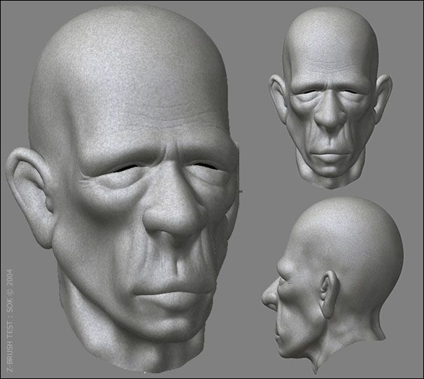

    Hola, pues aquí viene un test en ZBrush. A ver si le voy cogiendo un poco de práctica que me comienza a gustar el programa. Saludos.

    Mas que el modelo, lo que me gusta es la textura que le has dado. El que las hendiduras estén en un color más oscuro le da, en mi opinión, un acabado parecido al grabado. Buen trabajo. Saludos.

    Gracias IkerClon, pero ese material no es ningún misterio, viene con la versión 2, y es muy fácil añadir. Te digo, en las opciones del material tienes cavity, aplicando intensidad te haré exactamente eso. Saludos.
