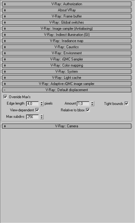

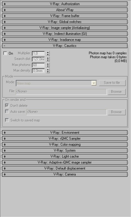

    Buenas tardes, mi nombre es Carlos y soy un gran seguidor de este fantástico foro. Después de mucho tiempo me he visto en la necesidad de pedir ayuda a los expertos en la materia y quisiera exponer mi problema.
    Trabajo en una empresa dedicada al diseño, distribución y montaje de mobiliario para colectividades y laboratorios (universidades, colegios, centros hospitalarios, clinicas, etc). Yo me encargo de la distribución del mobiliario en CAD para después sacar perspectivas en 3d de estos planos para presentar a los clientes y puedan apreciar como quedaría una vez montado. Es una manera muy buena para que el cliente vea la sala montada.
    Desde que entre en la empresa (cerca de año y medio) estas perspectivas han ido evolucionando para mejor gracias a las horas de render e iluminación que he invertido (no remuneradas como es de esperar). Pero he llegado a un punto que soy demasiado exigente conmigo mismo, pero sin conseguir resultados positivos, y me gustaría poder dar ese pasito que busco, de ahí que este publicando en este foro.
    Os quiero dejar una muestra de los renders que vengo haciendo desde hace unos meses y me gustaría que con vuestras respuestas me ayudarais a conseguir mi propósito. Adjunto añado un render más los parámetros que utilizo para este render más un (*.zip) con la escena en 3dsmax para quien quiera trastear.
    Decir que estos parámetros me dan un tiempo medio por render de entre 10 a 20 minutos y por supuesto el programa utilizado es el 3dsMax en su versión 8 + Vray.
    A ver si con vuestra ayuda consigo un render más realista y a poder ser aumentando lo menos posible el tiempo de render y así dejar unos parámetros standard para futuros proyectos (hago unos 10/20 por semana). Muchas gracias de antemano y espero que me haya explicado con total claridad. Si tenéis alguna duda o necesitáis alguna información adicional no dudéis en hacérmelo saber. Atentamente, Carlos.

    No es una sala de autopsias. De momento no he tenido que realizar una sala con tan mal fario. Según el cliente esa sala corresponde a la de anatomía patológica.
    Respecto a la luz, la escena no tiene ningún tipo de luz. Ni omni, ni spot, ni Vray Sun. La única luz que lleva esta sala es GI environment (skylight) del Vray en color blanco puro y con multiplicador 3,5 cómo puedes ver en los parámetros adjuntos.
    Los tiles o baldosas de pared y suelo son uniformes como las salas de los hospitales. Tan poco busco darle irregularidades tanto a la pared como suelo, en mi opinión personal eso es un detalle sin apenas importancia. Creo que lo de verdad importa es el mobiliario. Me da igual darle realismo a una pared uniforme que deformada mientras coja ese toque de realismo.
    Los cantos es otro de los problemas con los que me encuentro. Al igual que los fregaderos de las mesas. No se aprecian las aristas, líneas o bordes de los objetos. Ese es otro paso que hago después para acentuar estos bordes. Con el Final Toon saco un render solo de estas líneas/bordes/cantos y fondo blanco. Esta escena la salvo como (*.png) transparente para después superponerla en Adobe Photoshop al render principal.
    Los materiales están todos compuestos por vraymtl y en algunos casos por vrayoverridemtl debido al ya conocido sangrado de color (color bled). La estructura de las mesas (todo lo que es de color rojo) es metal, aluminio extrusionado con pintura Epoxi. Las tapas de las mesas o encimeras son de compacto de resinas y los módulos que van ubicados debajo de las mesas de madera posformada.
    Estoy de acuerdo en lo de que le falta sustancia. Ese es el motivo por el que pido ayuda en este foro. Gracias bluebuble por tu respuesta.

    Estoy de acuerdo con los dos, es demasiada iluminación global. Utilizo estos parámetros porque son los que mejor resultado me han dado y con un tiempo bajo. No me acuerdo de dónde los saque, creo que es una mezcla de parámetros de varias escenas (grave error por mi parte ya que, cada escena, creo yo, lleva su propia iluminación y parámetros), cada escena es un mundo diferente.
    ¿Qué tipo de luces me recomendarías octavo pasajero? Cuando me hablas de entorno oscuro, ¿te refieres a cambiar el blanco que utilizo por uno negro?
    El Final Toon lo utilizo para acentuar los bordes/cantos de los objetos nada más, ya que el render de por si cómo puedes apreciar arriba carece de estos cantos marcados.
    ¿Nada de vrayoverridemtl? ¿porque?
    ¿Sería mucho pedir me ayudarais a meterle mano a la escena? Gracias por adelantado. Iré poniendo en práctica vuestros consejos y os publicaré resultados. Saludos. Atentamente, Carlos.
    Posdata: tened en cuenta que los parámetros finales que consiga se aplicarán siempre a un mismo tipo de escena. La esencia de la escena siempre será igual para todos los clientes. Por lo que conseguir los parámetros correctos para esta escena valdría.
