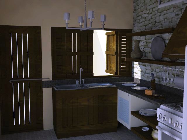

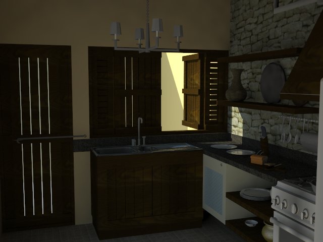

    Hola a todos, a ver si me pueden ayudar a mejorar la calidad del renders con sus críticas, la idea de esta cocina es que sea para campo, por lo que se usa mucho la madera y la piedra, pero que a la vez cubra las necesidades de las personas, en cuanto a la modernidad, (microondas, cocina eléctrica, campana extracotora, etc), en cuanto a la iluminación se busca que sea un ambiente oscuro, bueno eso en líneas generales, esperando sus críticas aquí dejo unas fotografías de lo que he avanzado, trabajo con el Vray para SketchUp.

    Hola arquisac. En realidad, no soy conocedor de Vray y mucho menos calculando en SketchUp, pero te sugeriría que trabajes un poco más los materiales, por ejemplo, el de tu piedra, creo que está como papel, debes darle un efecto de Bump por lo menos, y ajustar tu textura de madera para que no se repita en los elementos aplicados.
    En cuanto iluminación te aconsejo utilizar un poco más de intensidad. Saludos.

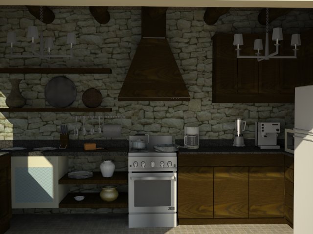

    A qui te dejo solo un retoque de iluminación en tu imagen, a decir verdad a mí me agradan más los espacios iluminados, pero también creo que no pierde tu concepto de un espacio cálido. Saludos.
