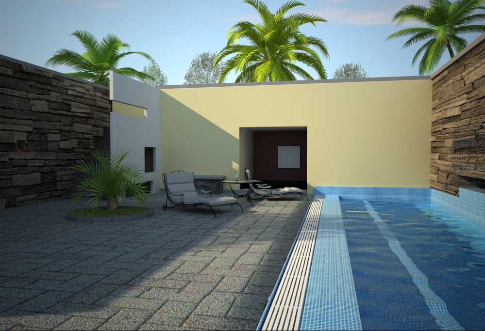

    Este exterior lo tenía aparcado y acabo de terminarlo. Max, Vray y Adobe Photoshop. Espero que os guste y destripadlo para poder seguir aprendiendo. Saludos.

    El curro esta bueno, los, peros que te pondría son que la pared de la derecha está demasiado plana, los árboles de detrás cantan que son RPC. Un saludo.

    Gracias Jaime, siempre tengo problemas con la vegetación, alguien podría aconsejarme cómo hacerla más real?

    Conoces OnyxTree? Es un generador de árboles, muy intuitivo. También tiene algunos modelos ya generados, que están muy bien, se pueden convertir a proxies, y puedes decidir cuantos polígonos quieres que tenga el árbol.
    Te lo recomiendo.
    Sobre la escena, no me convence mucho el suelo ¿es displace? No me gustan los displaces, no sé por qué, pero no me gustan. Ya sabes que yo lo modelaría.
    Lo que está muy bien es la iluminación y el aspecto global, es decir, que la imagen en miniatura da buena sensación de realismo, ahora cuando la amplias se ven esas cosas. Un saludo.

    Jorgelillo, que grande, como ha mejorado el trabajo desde que lo iniciaste. El tema de la vegetación por lo que yo se hay de dos tipos, los poligonales y los 2d, como dice tecnikvisualholaes muy buena opción para hacer los árboles de primer plano, pero para los árboles de detrás, los de relleno (fake tres) yo uso imágenes con su canal de opacidad. La combinación de ambos, aparte de no sobrecargar en exceso de polígonos la escena, da muy buen resultado.
    Con respecto a la infografía me da la sensación como que falte algo por en medio, no se quizás otro árbol más en el círculo de césped, o una tumbona con una sombrilla, o a lo mejor simplemente una toalla, es que veo demasiado suelo, y como no está muy conseguido le resta realismo a la imagen en general. Aunque para gustos, ya se sabe. Un saludo Jorge, gran trabajo.

    Gracias a los dos. Voy a probar con Onyx a ver qué tal. En cuanto al suelo, es displace y a mí no me convence del todo tampoco. Maxam, me has leído el pensamiento, acabo de poner un par de tumbonas y algún detalle más precisamente por lo que comentas. Cuando salga publico a ver qué os parece. Saludos amigos.

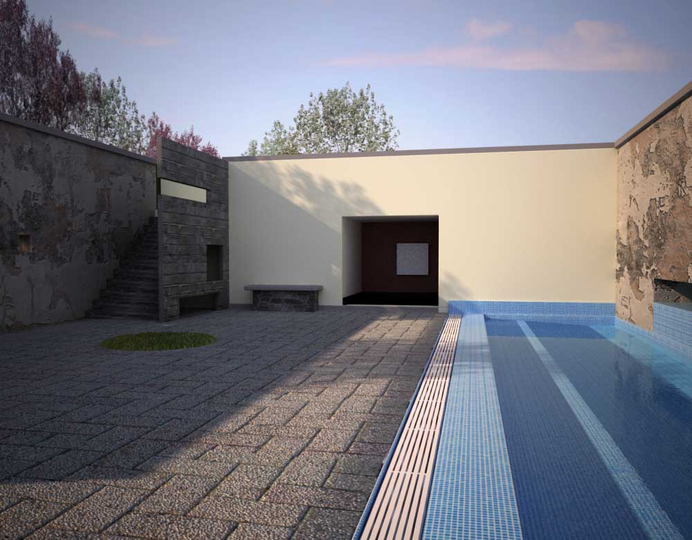

    Creo que el ángulo de la cámara no te ayuda mucho, hace que los muros deteriorados se vean planos o raros. I think. Saludos.

    El ángulo de la cámara esta así porque me base en una fotografía, aunque no es exacamente la imagen de la fotografía pues si esta basada en ella y el punto de vista era ese, de todas formas, probaré otro punto de vista a ver qué tal. Saludos.

    Esto es lo que tengo por ahora, no tiene mensaje, a ver qué tal.

    Hombre mucho mejor, más vidilla, que lugar más lujurioso a la par que rústico ¿no? Ahora lo único que me falta es una utilidad para el círculo de césped central, lo veo un poco puesto porque sí, y eso se hace raro. Un saludo Jorge.

    El hueco central esta así simplemente porque no consigo dominar la vegetación, los árboles con el Onyx se me quedan radioactivos. En teoría ahí iría una palmera o algo parecido, pero. Saludos Maxam y gracias por tu ayuda.

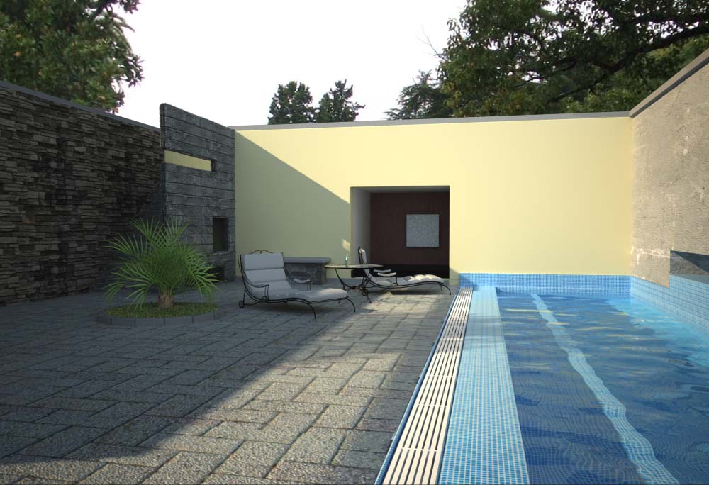

    Pues nada, hay va con los arreglos que me indicabais, espero que os guste. Saludos. Posdata: gracias a Miguel Camargo por ayudarme a mejorar.

    Me gustan los cambios que le has dado, solo que el ruido de tu agua es por impacto de lluvia no de aire. Saludos.

    Vamos a ello, es verdad que el Bump del agua es de lluvia. A cambiar se ha dicho.

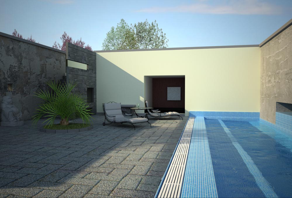

    He realizado algunos cambios que me ha sugerido un buen amigo, a ver qué os parece. La vegetación del fondo tengo que trabajarla más, el resto cómo lo veis?

    Quedo bien Jorge. Pero la textura de piedra en los muros está muy grande. Y ya no los pongas los árboles, se ven muy planos. Saludos.

    Esta mejor, los árboles le dan vida. Lo único, que es algo fácilmente mejorable, es la saturación del verde. ¿tú no notas que el verde es demasiado vivo, demasiado raro? Seguro que sí. Pues dale un repaso en Adobe Photoshop y verás cómo mejora más aún.

    Vaya, las palmeras mucho mejor, pero no me gusta nada las paredes laterales, creo que antes tenían mucho más sentido y se veían mucho más trabajadas.
    A mí no me disgustan los árboles que dice Miguel Camargo, si es verdad que se ven demasiado planos, pero no veo mal que haya mal vegetación.

    Qué bien amigo me agrada, se está viendo simpático tu render, nada más que si tienen razón nuestros compañeros esas piedras están un poco grandes le dan mucha pesades a tus muros, creo que si estaban mejor las anteriores, pero creo que lo mejor es probar para tener comparaciones.
    Solo resta la vegetación del fondo y tus palmeras que como dice nuestro compañero Tecnikvisual están muy vivas y contrasta demás con el entorno.

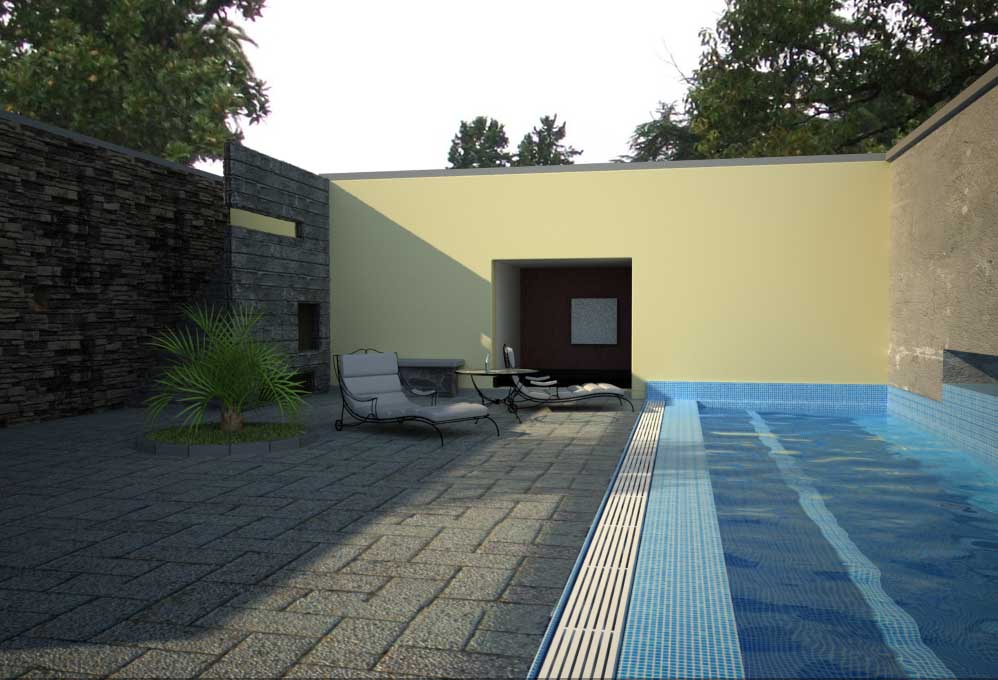

    A ver qué os parece ahora, no tiene postproducción.

    Me gusta mucho la pared de la derecha. Has cambiado la iluminación, noto algo raro, como que le falta potencia al sol, si has cambiado algo, me gustaba más antes, sino es que estoy en otro monitor y debería callarme la boca. Un saludo.

    Es posible que sea por el cambio de materiales, porque el resto es igual. Si que parece que tiene menos potencia el sol. Quizás debería aumentar un poco.

    Ahora que lo pienso, puede que sea porque le metí un HDRI en las reflexiones del environment.

    Hola, Jorge creo ya están los árboles adecuados, me gustan, aunque también noto esa baja de iluminación y contraste.

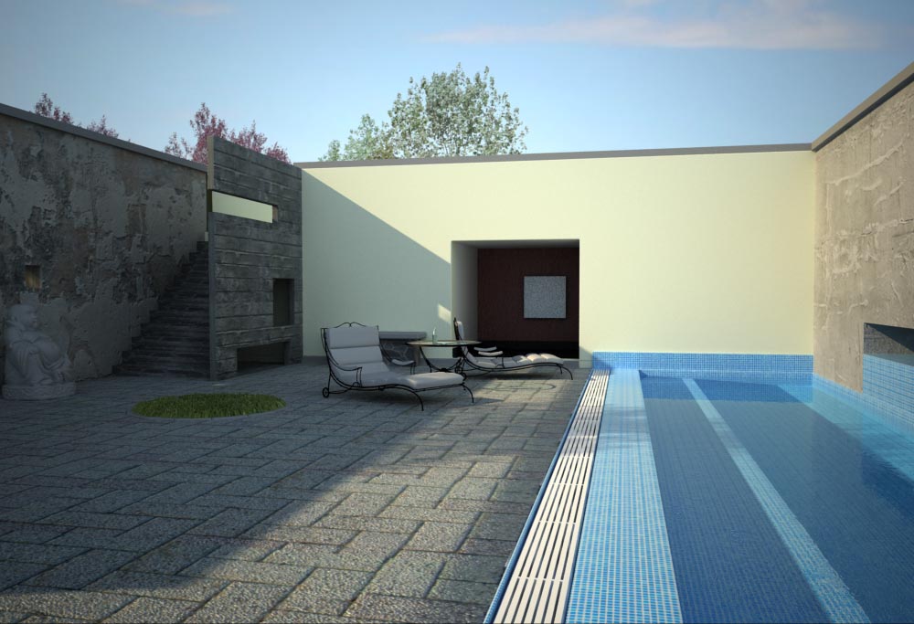

    Pues nada, esto es lo que he conseguido, a ver cómo lo veis. Sabéis alguna manera de que no pierda tanta calidad al guardarlo en (*.jpg) para subirlo aquí? Porque es que la diferencia con el render es notable. Saludos.

    Lo veo muy bien, solo le resta el cielo. Saludos.
