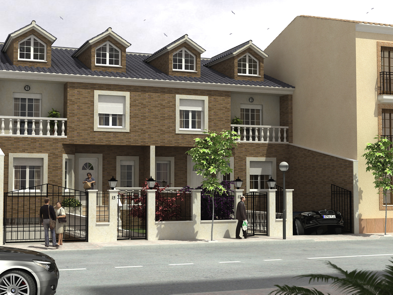

    Hola chicos aquí os dejo mi último render, se aceptan críticas de todo tipo.

    Muy chulo, muy trabajado, veo raras las personas, sin ellas estaría mejor, y veo algo raro en las tejas, como que no hacen sombra, la zona que queda bajo las tejas debería ser más oscura. Una pregunta, ¿por qué los cristales de las ventanas de la buhardilla no reflejan ese cielo tan claro? Por lo demás me parece muy fino, buen trabajo.

    Está muy bien, un gran trabajo. Me gusta el detalle de las gaviotas en el cielo. Podrías comentar con qué software estqa hecho y demás.
    Creo que los coches al salir del garaje rozaran los bajos seguro. Un saludo.

    La geometría está echa la mayor parte en AutoCAD, aunque hay algo hecho en 3ds Max, la iluminación con Vray y luego retoques en Adobe Photoshop, como el de las gaviotas, por ejemplo.

    Bonita imagen. Me gusta esa composición de ladrillo oscuro con pizarra y piedra crema. Hay una cosa que me canta mucho, y es que independientemente de que el coche roce al intentar pasar, es que la cuesta es hiperpronunciada, se me hace raro. Quizás la bajada debiera ser más gradual. De todos modos, en el render ni se ve. Pero acojona ver al BMW casi vertical.

    Hola. Creo que los coches están fuera de escala los veo demasiado grandes o las personas demasiado pequeñas, no sé, también pueden ser las personas, pero el coche que sale del parking se ve enorme en comparación del hombre que va andando.
    Para rizar el rizo le daría más Bump a los ladrillos ya que un poco de relieve siempre mola que se vea.
    Igualmente el render en general esta de lux. Saludos.
