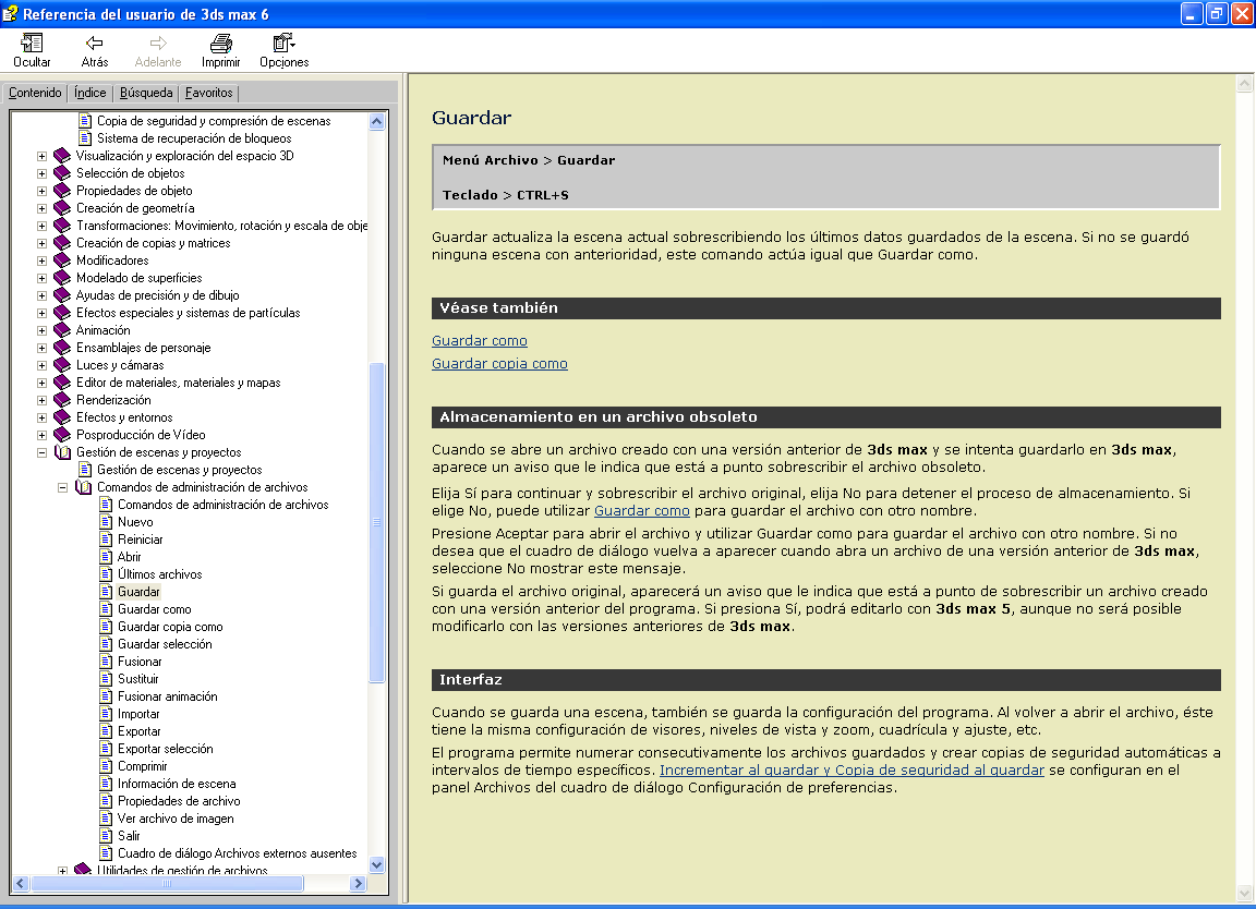

    Gracias Shazam, el problema está en esta impresión de pantalla que adjunto. Creo que me ha inducido a pensar que podría recuperar algo grabado con la 6 desde el max 5. Igual es un error de traducción. Un saludo de Pere.

    Podría tratarse de un error de Discreet y se les haya olvidado cambiar ese 3ds Max 5 por 3ds Max 6. Ten en cuenta que cada vez que sacan una nueva versión del programa no se ponen a rescribir la ayuda desde cero sino que van modificando la de la versión anterior. Vamos, digo yo. Saludos.

    El problema está en que lo entendiste justamente al revés: cuando abres un archivo antiguo en una versión más nueva de 3ds Max, te avisa los datos de este archivo son obsoletos, y cuando guardes, actualizara el archivo a la versión 6. Básicamente, te avisa para que no grabes y luego intentes abrir el archivo con la versión de 3ds Max a la que corresponde, porque no te va a ser posible.
    Para mantener algunos modificadores, por ejemplo, skin, puedes exportar a. Fbx, y luego importar desde la versión anterior de 3ds Max. También te exporta algún modificador más, pero ahora mismo no recuerdo otro más que ése y Morpher. Es cuestión de probar. Saludos.

    No me fijé en ese pequeño detalle en cualquier caso, prueba con. Fbx (si no tienes el exportador/importador, consíguelo en www.Kaydara.com).
